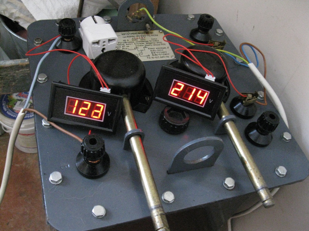

а почему не хотите взять готовый автотранс, тот же АОМН на три фазы? да, с маслом, но зато подстройка напряжения от 3 до 240 В - секундное дело, корпус есть - ничего колхозить не надо, отвезли - вам его проверили, масло залили, привезли, включили - работайте.

проапгрейдился вольтметрами и правильным переходником с американской вилки:
да он стоить будет на нужную мне мощность чёрти сколько ... на три фазы мне уже не надо будет регулировка, это первый транс я заказал с кучей отводов для опытов, из них я определюсь уже, насколько мне надо мотать окончательный трансформатор.
у меня напряжение скачет в течении дня от 240 до 200.
соответственно меняется и выходное.
но мне-то просто подрегулировать, а как вы будете? отключаться, перекидывать провода, включаться?
Переключатель галлетный поставлю и буду коммутировать один из проводов на какой-то один из отводов трансформатора. Я не планирую особо рьяно следить за напряжением, я просто хочу потестировать, имеют ли значение эти 5-10 вольт на выходе, ну и хочу засечь некое среднеарифметическое значение т.е. увижу я, что в основном использую вывод на 200 вольт (у меня отводы на первичной) и напруга на выходе в среднем 110-120 и инструмент нормально кушает такой ток - вот на такие значения и намотаю потом трёхфазник, уже без всяких отводов. У вас вот дрель на 220 есть, наверное - вы когда-то меряли напругу перед тем, как ею сверлить ? Уверен, что нет, хотя напруга скачет в пределах 40 вольт у вас. Ну так же и с 120 инструментом будет, главное, чтобы небыло явного превышения напруги, остальное мелочи.
