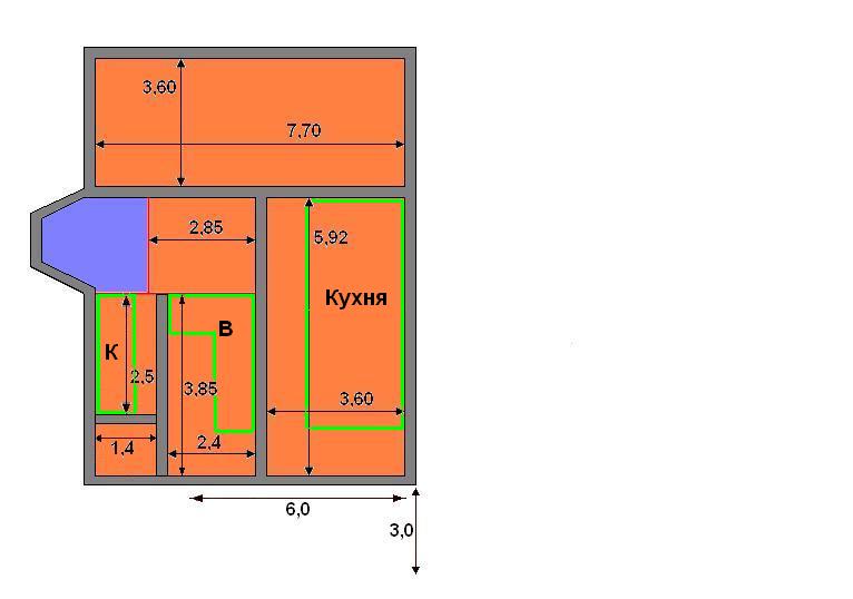

sany Опубліковано: 25 січня 2009 Поділитись Опубліковано: 25 січня 2009 Ванная и кусок прихожей(наружная стена) находятся через стенку в пол-кирпича. Все как на рисунке. Класная штука этот Ваш Юнибокс. А в моем случае хватит мощности насоса установленного в котле??? Посилання на коментар Поділитися на інших сайтах More sharing options...

STANISLAV Опубліковано: 26 січня 2009 Поділитись Опубліковано: 26 січня 2009 Ага, притом полностью. В системе используются 22 радиаторы Ромстал. 3 ветки. 2 на первом этаже. 1 на втором. В на первом радиаторы 2 - 500х800, 1 - 500х900, 1 - 500х1100, вторая ветка 2 - 300х400, 1 - 500х400. На втором этаже 2 - 500х800, 1 - 500х1400 и 1 - 500х1800. Высота 1 этажа 2.90. Как со всем этим хозяйством быть??? Я бы посоветовал, ставить смесительный узел, насоса котла будет не достаточно.Почему теплый пол лишь частями, а не по всему помещению, это не электрический пол, где под мебелью нельзя ложыть т.п., так как будет высокая температура. И не понятно почему 3 контура, ведь есть помещение площадью 14 м2, думаю одной ветки будет мало. Зачем пол который не даст нужной температуры, какой шаг укладки трубы, есть ли утеплитель в полу, какие теплопотери...... Посилання на коментар Поділитися на інших сайтах More sharing options...
sany Опубліковано: 26 січня 2009 Поділитись Опубліковано: 26 січня 2009 2 STANISLAV: Спасибо за дельные замечания, при составлении сметы все это вроде учли. 2 Сергей 31: Был сегодня. НЕХВАТИТ ВСТРОЕННОГО НАСОСА %) Контур 14м2 в кухне необходимо поделить попалам с шагом 15см(там под окном еще 22 радиатор на 2021Вт). Цена вопроса с учетом 4 контуров(и всех прибамбасов типа шпилек, утеплителя с фольгой и т.д.) 8869.16 гривен Посилання на коментар Поділитися на інших сайтах More sharing options...

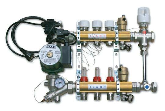

sany Опубліковано: 27 січня 2009 Поділитись Опубліковано: 27 січня 2009 Был сегодня в гейзере. Двоякое впечатление, наверное у «Гейзера» дела идут отлично и кризис их не коснулся, так как к клиентам у некоторых сотрудников, не у всех, отношение просто УЖАСНОЕ, барзометр находиться в красной зоне. «Это мы не делаем, консультации не оказываем, сколько трубы на квадрат пола я не знаю, мы работаем только с крупными организациями, и вообще я очень занят» и далее в том же духе. Отношение изменилось только после фразы «я пришел сюда деньги потратить». Озвученная цена коллекторной системы на 4 контура повергла меня в шок – 950 баксов и это БЕЗ УЧЕТА НАСОСА. Спрашиваю «че за фигня», у нас очень качественные продукты, а все что дешевле китайские подделки, "Гарантия на которые заканчивается за забором". Сказали, что в моем случае поможет только вот такая штука как на фото. Кто что скажет ??? Посилання на коментар Поділитися на інших сайтах More sharing options...
Сергей 31 Опубліковано: 27 січня 2009 Поділитись Опубліковано: 27 січня 2009 Смесительный узе, только очень навороченный. Остается на верхний коллектор навернуть электроприводы. И каждый контур может выдавать разную температуру. Посилання на коментар Поділитися на інших сайтах More sharing options...
sany Опубліковано: 27 січня 2009 Поділитись Опубліковано: 27 січня 2009 Смесительный узе, только очень навороченный. Остается на верхний коллектор навернуть электроприводы. И каждый контур может выдавать разную температуру. Сергей, я им четко сформулировал задачу - альтернатива смесительного узла за 430 евро. Даже комерческое предложение конкурентов показал, а мне начали парить всякую фигню...Меня это аж разозлило Но это все лирика - делать чего ??? Брать за 430 евро ??? Есть ли там трехходовой вентиль ??? Посилання на коментар Поділитися на інших сайтах More sharing options...
Сергей 31 Опубліковано: 27 січня 2009 Поділитись Опубліковано: 27 січня 2009 Я в соседней теме написал. Вы потеряетесь в этих материалах. Как пример вот вентиль. И он Вам подходит. Цена, примерно 70-80 евро. Посилання на коментар Поділитися на інших сайтах More sharing options...
lapunder Опубліковано: 28 січня 2009 Поділитись Опубліковано: 28 січня 2009 Есть еще девайсы от giacomini по вполне доступным ценам. Я брал за 2100 грн осенью. В состав входило: смесительный узел, насос, коллектор на 5 контуров. Модель R557. Брал на рынке Юность. или ищите в представительстве giacomini.com.ua/contacts.html ваш 3-х контурный у них - 226 евро плюс насос. Но на рынке будет дешевле.r557.bmp Посилання на коментар Поділитися на інших сайтах More sharing options...

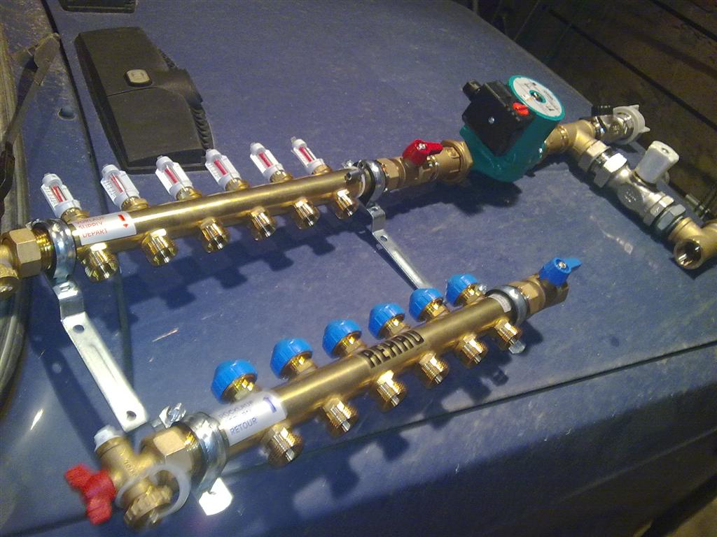

sany Опубліковано: 28 січня 2009 Поділитись Опубліковано: 28 січня 2009 вот моя обвязка. Правда пыльное все - ремонт. Коллектор viega 1006 на три выхода, куплено в гейзере, до 200 баксов вроде. Циркуояционник и краны там же. Термоголовку с выносным датчиком прислали из Ровно - в киеве не нашел. В Гейзере есть выход на оптовые цены, если надо Ну вот что и следовало доказать - хотели напарить по полной програме... Мне сказали что такой как у Вас не подойдет. Посилання на коментар Поділитися на інших сайтах More sharing options...
Сергей 31 Опубліковано: 28 січня 2009 Поділитись Опубліковано: 28 січня 2009 Покупая в разнобой, примерно так выглядит. Скрутил на скорую руку. Посилання на коментар Поділитися на інших сайтах More sharing options...
