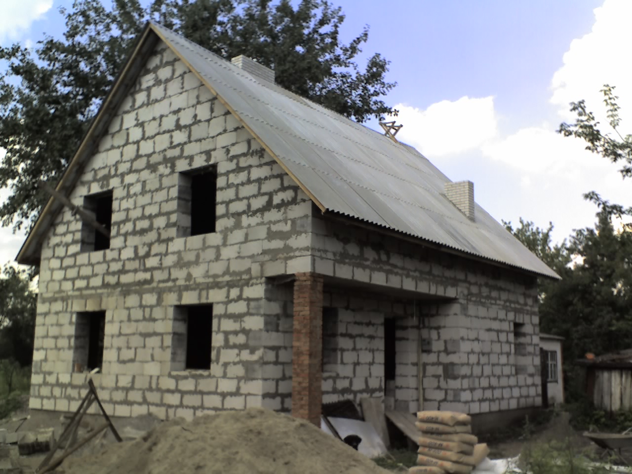

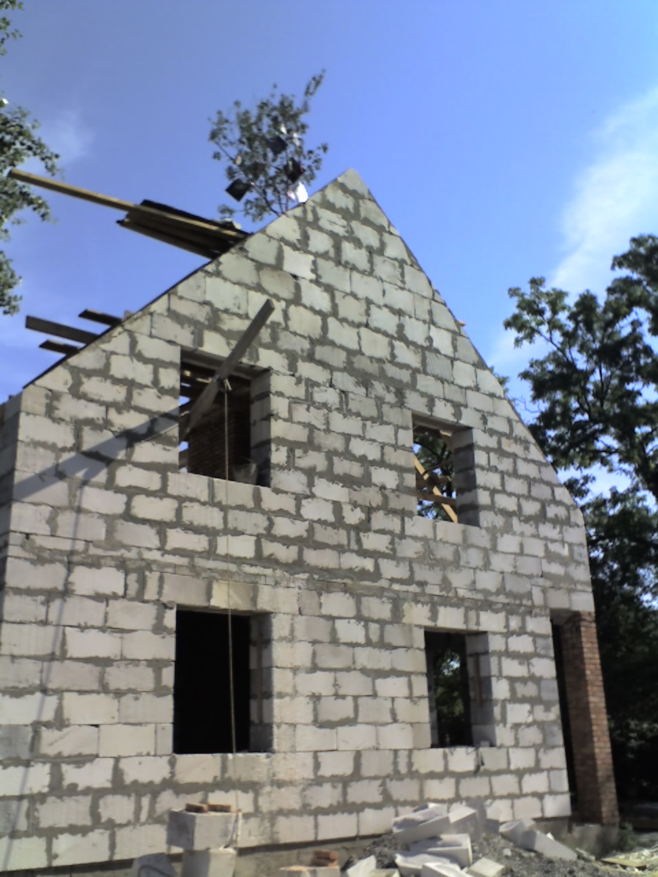

Sirko Опубліковано: 15 серпня 2007 Автор Поділитись Опубліковано: 15 серпня 2007 23 дні відпустки не пройшли дарма. Хатинка накрита, розведена електрика, закуплені батареї, проплачені вікна (встановлювати будуть 28 числа), завезене вапно, пісок на внутрішню штукатурку. Після утеплення даху рокміном починаємо штукатурити На даному етапі витрачено $ 41 000, поки шо тримаюся в кошторисі. трохи не вгадав з брусом на дах, довелося докуповувати поштучно і дорожче, але решта іде по плану. По завершенні конструкції даху мої хлопці виставили на хаті "квітку" і розказали, шо на Закарпатті хазяїн прикрашає її рушником, стрічкою, а кожному робітнику купує по сорочці, носовичку, які вішаються на "квітку" також. Туди ж вивішується пляшка, яка висить до повного накриття хати, після чого розпивається. Довелося купувати їм по футболці та носовичку. Ну а пляшку розіп'ємо в суботу. Посилання на коментар Поділитися на інших сайтах More sharing options...

Sirko Опубліковано: 16 серпня 2007 Автор Поділитись Опубліковано: 16 серпня 2007 Хатинка накрита, розведена електрика, закуплені батареї, проплачені вікна (встановлювати будуть 28 числа), завезене вапно, пісок на внутрішню штукатурку. Після утеплення даху рокміном починаємо штукатурити На даному етапі витрачено $ 41 000 Це ціна коробки під утепленим дахом, без гаража + електрика + закуплені батареї + вікна + 2т вапна і 10т піску на штукатурку. Посилання на коментар Поділитися на інших сайтах More sharing options...
Sirko Опубліковано: 20 серпня 2007 Автор Поділитись Опубліковано: 20 серпня 2007 Фотографія хатки під дахом Посилання на коментар Поділитися на інших сайтах More sharing options...
