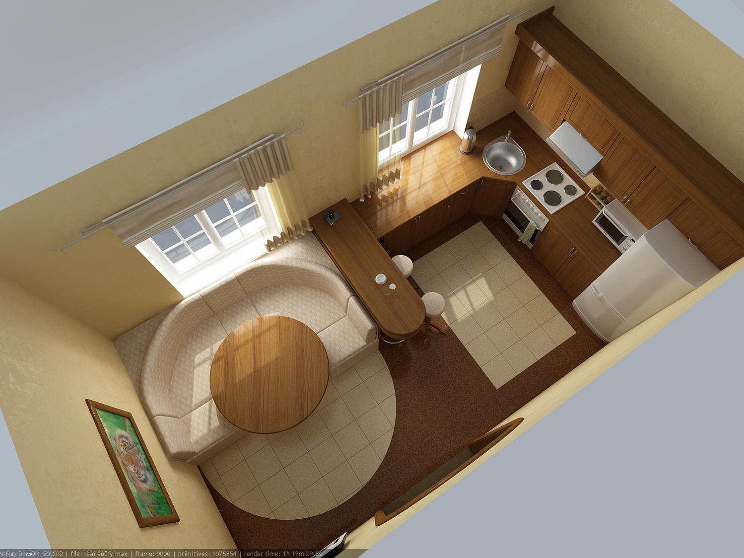

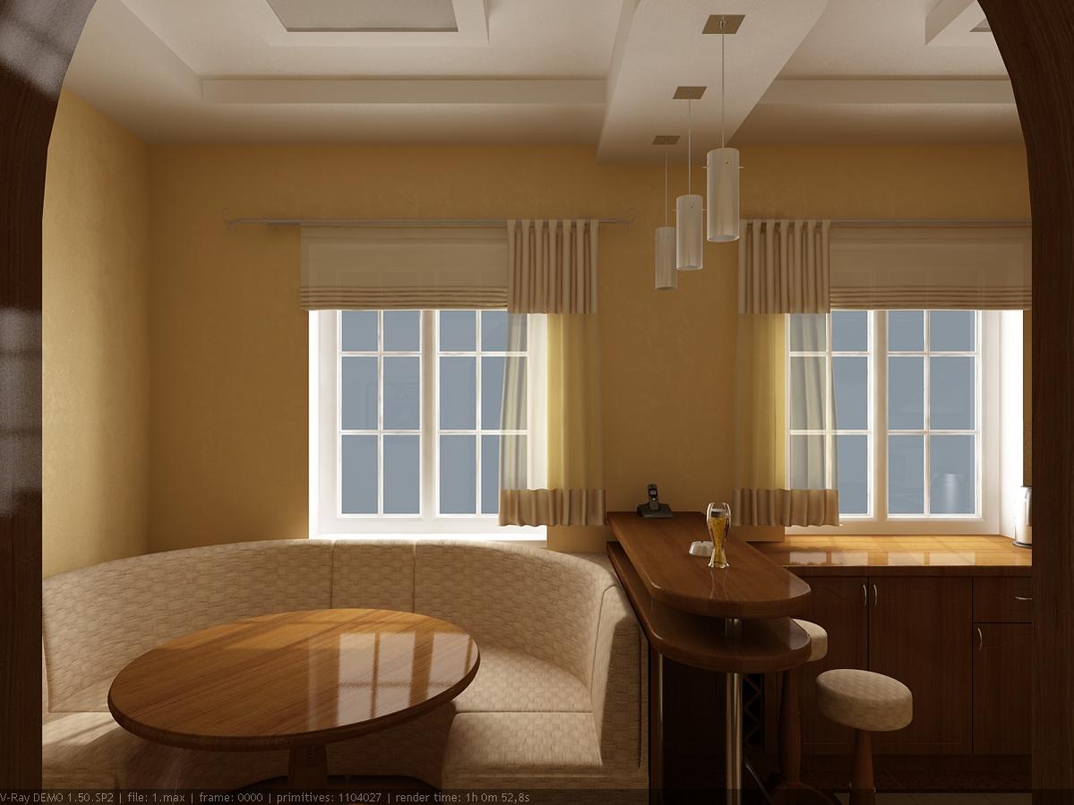

Zak Опубліковано: 7 лютого 2013 Поділитись Опубліковано: 7 лютого 2013 К маленьким кухням привыкли, у меня в хруще кухня вообще 5 метров была, стало 7 после перепланировки. Влезла даже посудомойка, стиралка и встраиваемая микроволновка. У родителей что то около 6 метров. Так что метража кухни для нас будет достаточно. Другое дело что она действительно узкая, но как ее сделать не узкой без расширения дома, ума не приложу. Как неоднократно писалось на форуме - искореняйте в себе квартирного жителя. Ну ей богу хрущевку нарисовали, за чем Вам хрущевка на участке? В Ваших габаритах есть множество проектов пусть небольших, но главное уютных домов. Зайдите на сайт того-же ТМВ. А этот проект, увы, выкинуть и начать с нуля. 2 Посилання на коментар Поділитися на інших сайтах More sharing options...
loader Опубліковано: 7 лютого 2013 Поділитись Опубліковано: 7 лютого 2013 К маленьким кухням привыкли, у меня в хруще кухня вообще 5 метров была, стало 7 после перепланировки. Влезла даже посудомойка, стиралка и встраиваемая микроволновка. У родителей что то около 6 метров. Так что метража кухни для нас будет достаточно. Другое дело что она действительно узкая, но как ее сделать не узкой без расширения дома, ума не приложу. Как сделать вам написали, уменьшите выступ эркера, за счет этого расширьте стены. Ключ в том - что планировка г@вно, пардон за французкий, почему не рассмотреть альтернативные? (у меня уже около 200 изменений в исходный на 90% подходящий вариант). У меня последний вопрос - вы на все нашли оправдания на всю критику, зачем было сюда выкладывать? Я не верю что вы "привыкли" к прихожей в 1кв.м. и кабинету, децкой в 7кв.м, строительный обьем не настолько маленький чтобы строить коморки... Посилання на коментар Поділитися на інших сайтах More sharing options...
