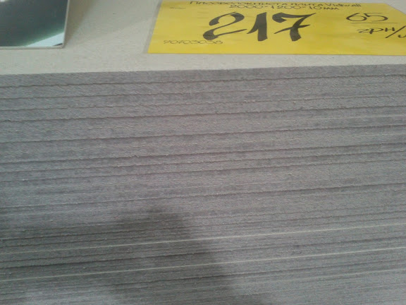

Насколько я поняла, в Эпицентре бывает только толщина 10мм, на пол надо в два слоя
Фотографировала в начале января на Окружной

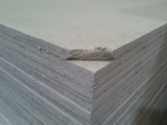

На сколько я знаю то они бывают толщиной только 10 мм.
В Герега центре без фаски, а бывают и с фаской под шпаклеву как у обычного гипсокартона. Работал таким 12 лет тому назад, он был Немецкий.
Змінено користувачем Formatika
