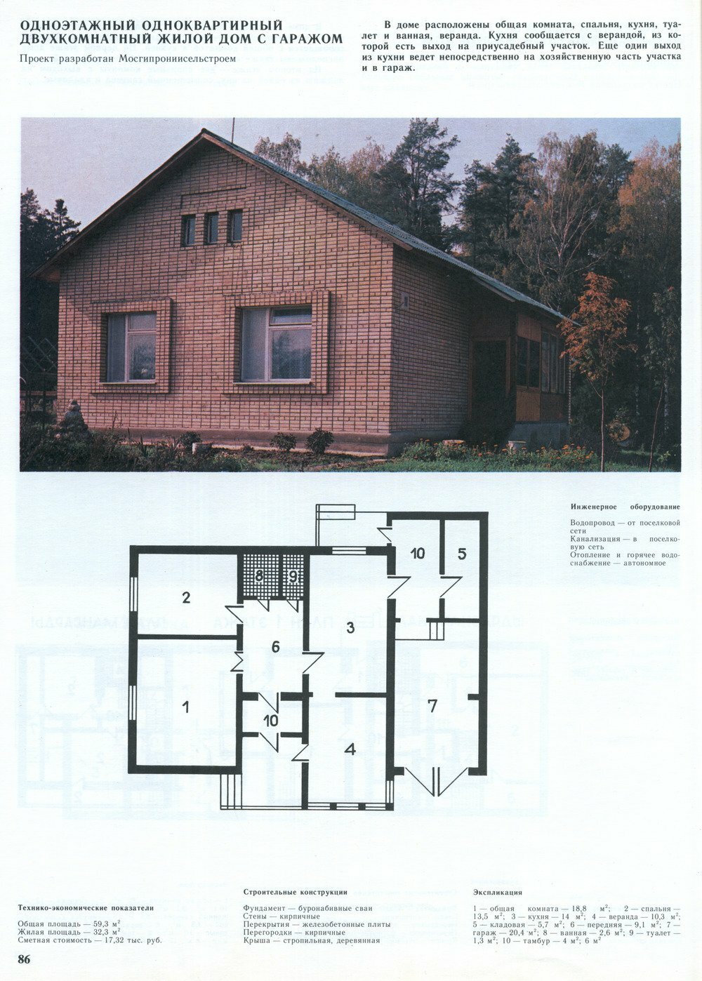

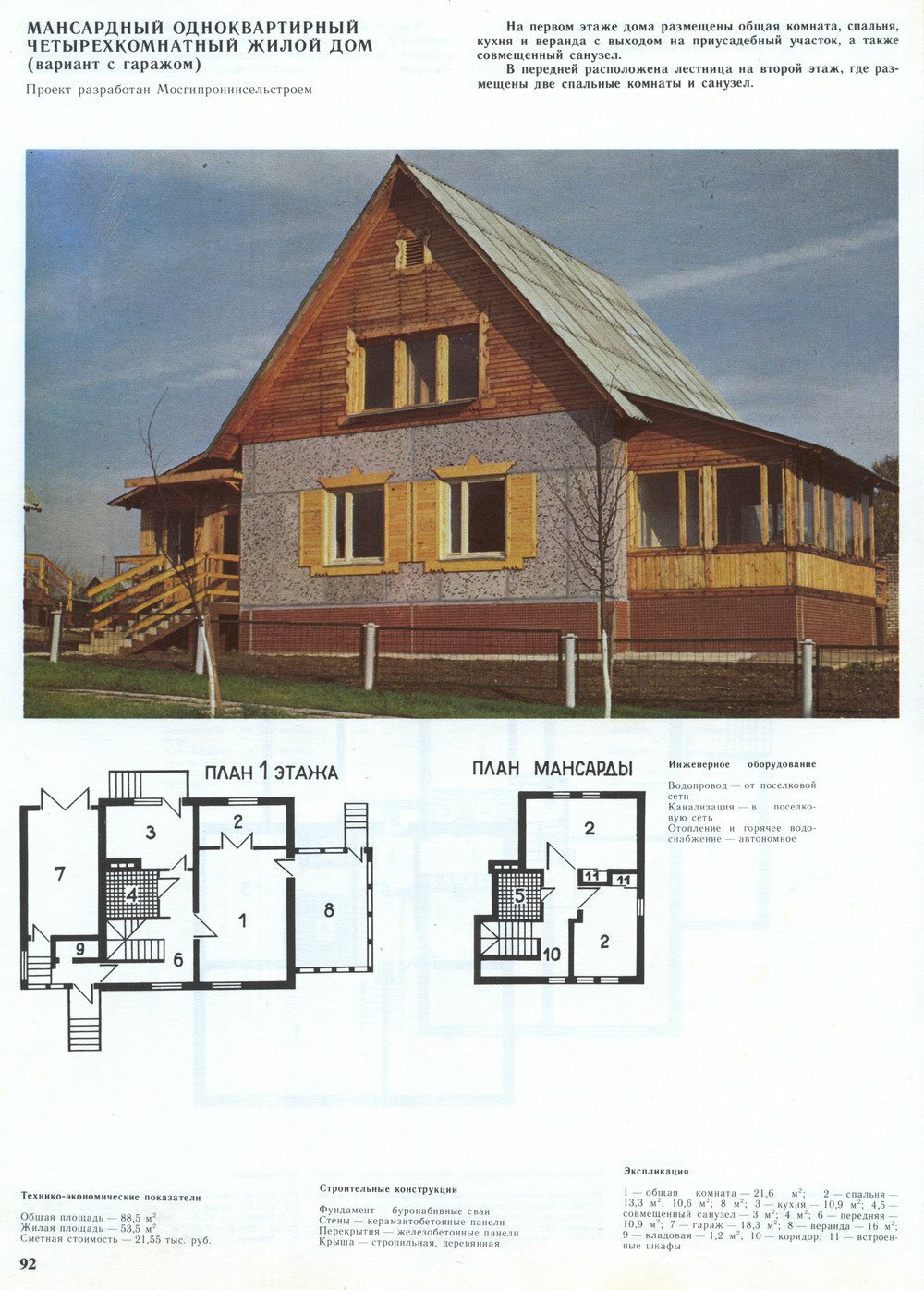

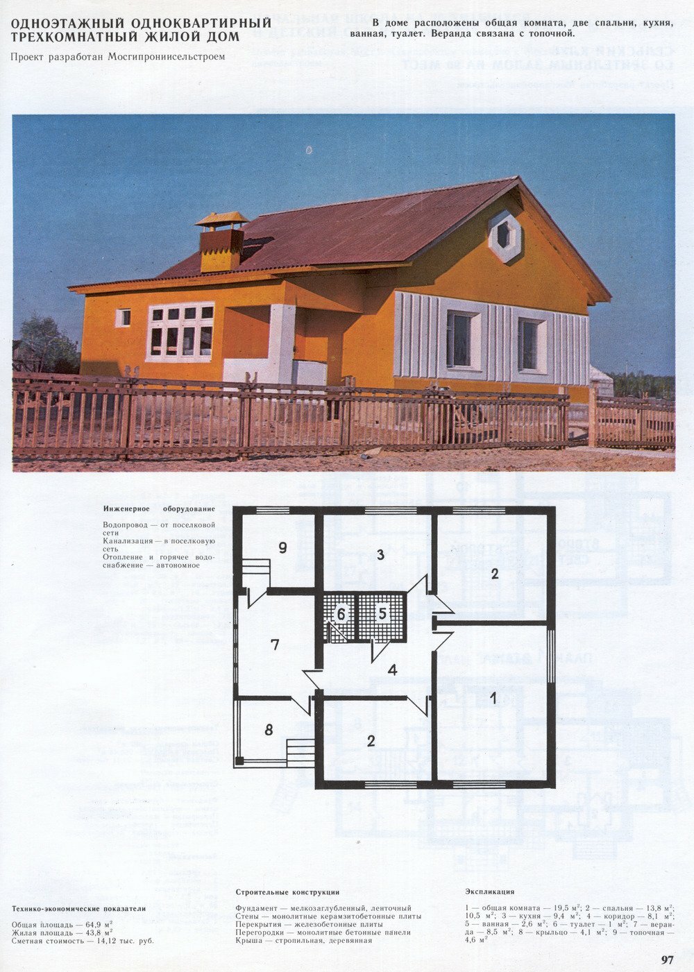

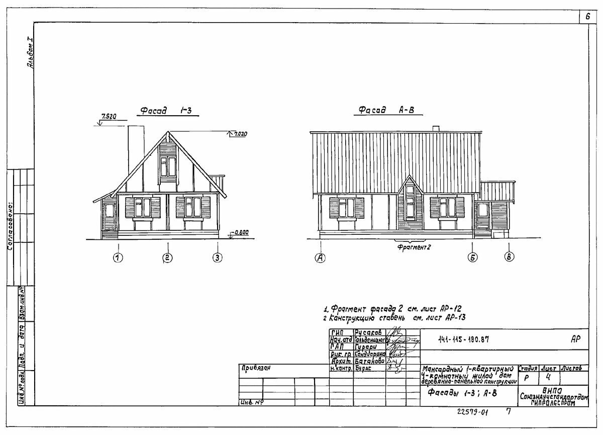

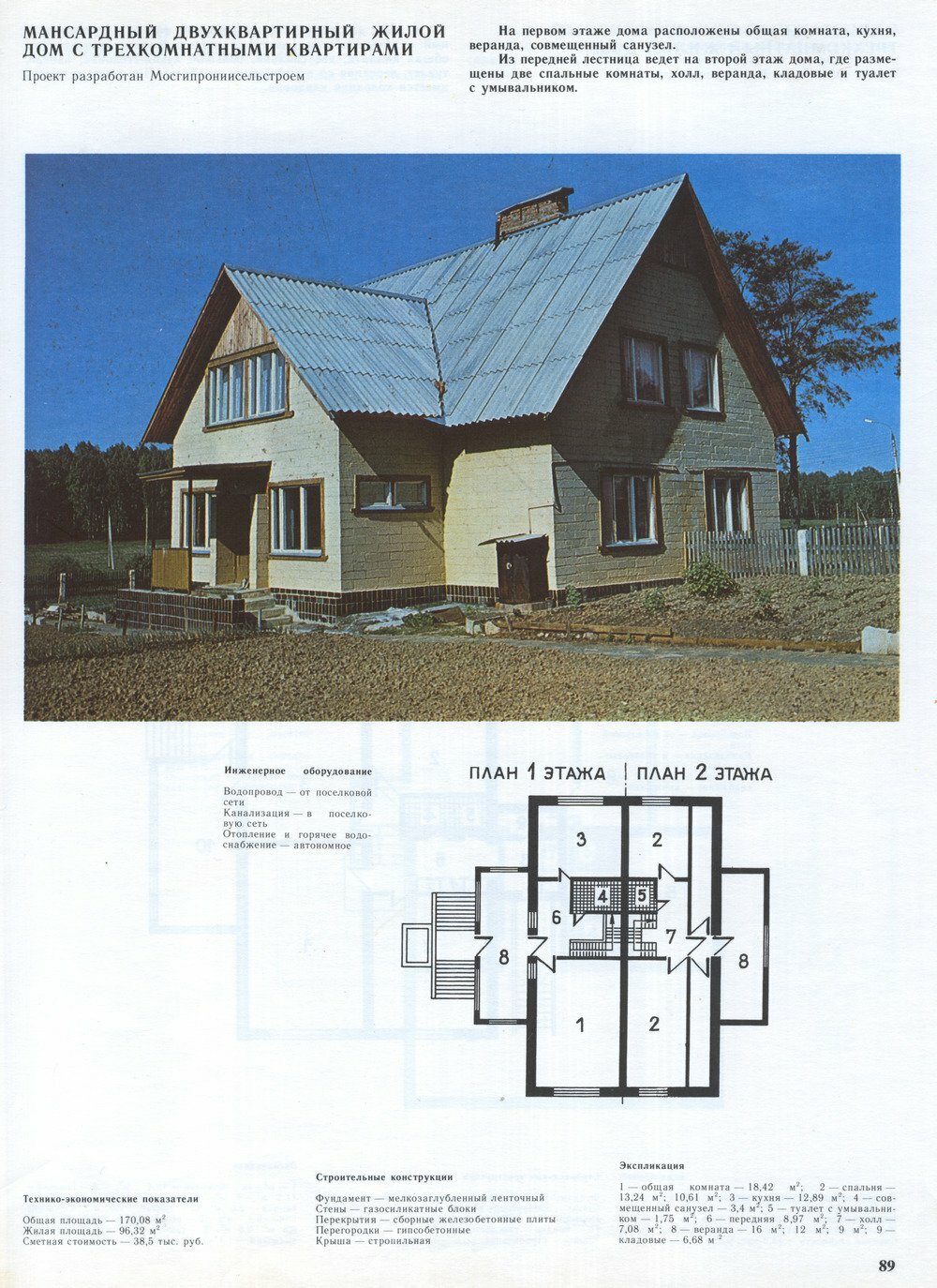

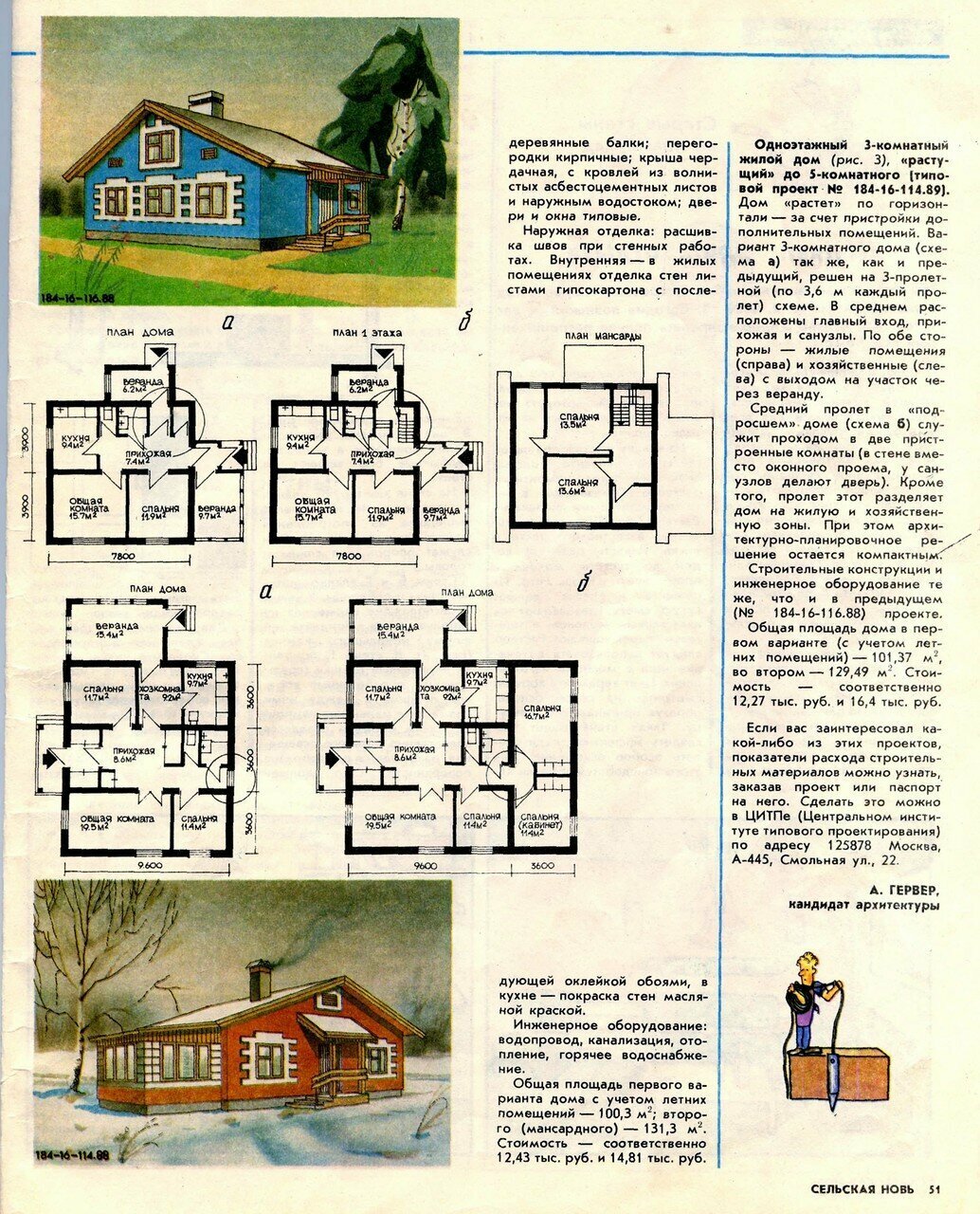

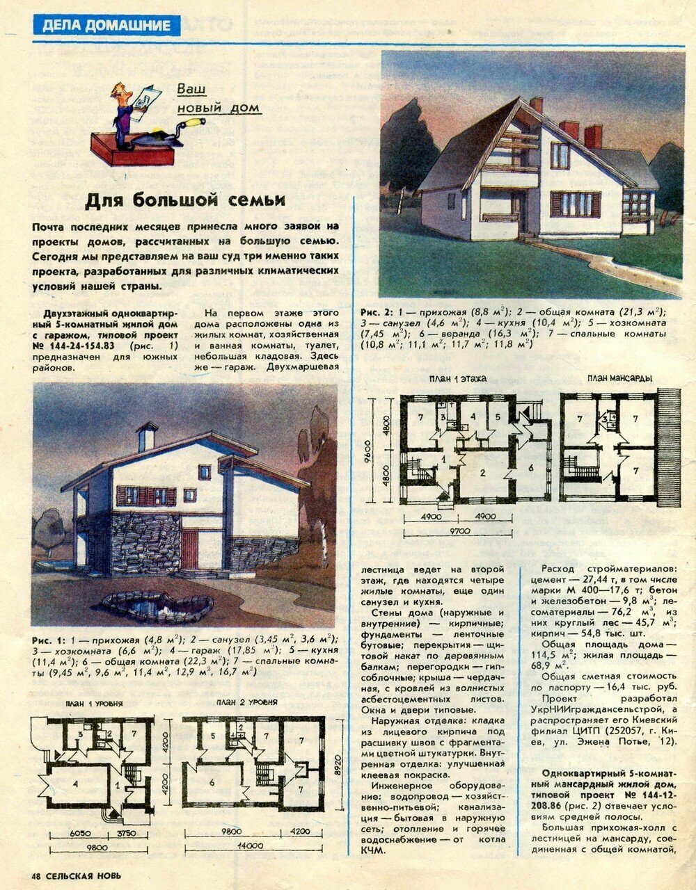

архітектор Опубліковано: 7 квітня Автор Поділитись Опубліковано: 7 квітня Отже, представлю кілька рандомних радянських фрагментів "проектів". Восновному це називалося "житло колгоспника" та "сельская новь" Зверніть увагу на кількість сходинок на вході - їх в радянському союзі чомусь завжди мало бути багато, вікна ні в якому разі не до підлоги, мінімального розміру санвузол, як правило один унітаз на 4-5 кімнат. Мінімальна ванна, мінімум санітарних вигод. Який ще й на практиці взагалі не виконувався та зводився до тазика з водою та люфт-клозету на вулиці. 3 Посилання на коментар Поділитися на інших сайтах More sharing options...

DimaF Опубліковано: 10 квітня Поділитись Опубліковано: 10 квітня В 07.04.2024 в 20:08, архітектор сказал: Зверніть увагу на кількість сходинок на вході - їх в радянському союзі чомусь завжди мало бути багато, вікна ні в якому разі не до підлоги, мінімального розміру санвузол, як правило один унітаз на 4-5 кімнат. Мінімальна ванна, мінімум санітарних вигод. Який ще й на практиці взагалі не виконувався та зводився до тазика з водою та люфт-клозету на вулиці. Спасибо что выложили, очень интересно сейчас глянуть на такие проекты. Они вполне комфортны для своего времени, но правильно заметили, что все свелось к тазику с водой, хрен с ними панорамными окнами. Посилання на коментар Поділитися на інших сайтах More sharing options...

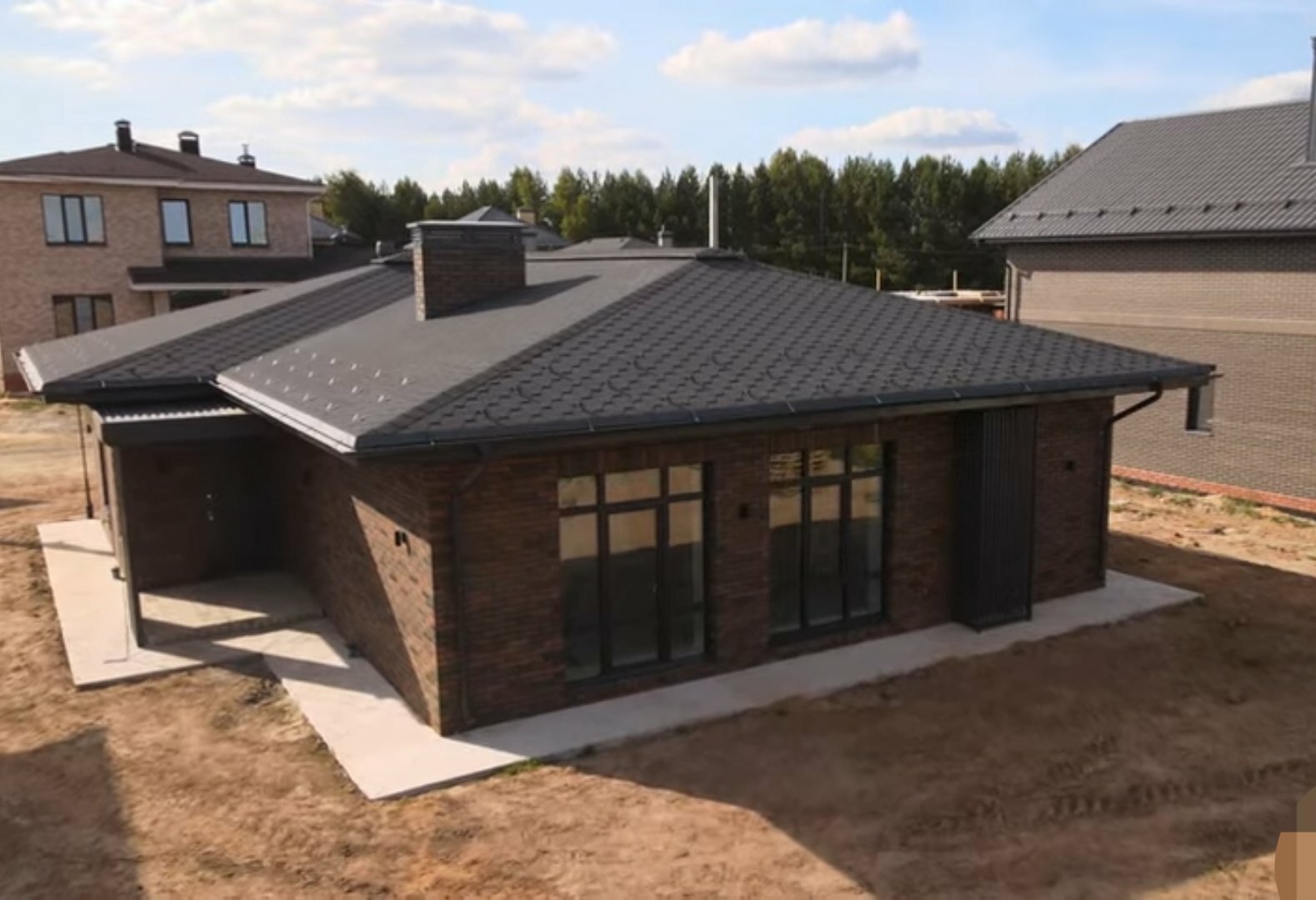

архітектор Опубліковано: 20 квітня Автор Поділитись Опубліковано: 20 квітня 16.04.2024 в 15:08, tansss сказав: Міжріччя - десь 70% Я оце погуглив кілька будинків, може хто вгадає де це? Хоча б район Посилання на коментар Поділитися на інших сайтах More sharing options...

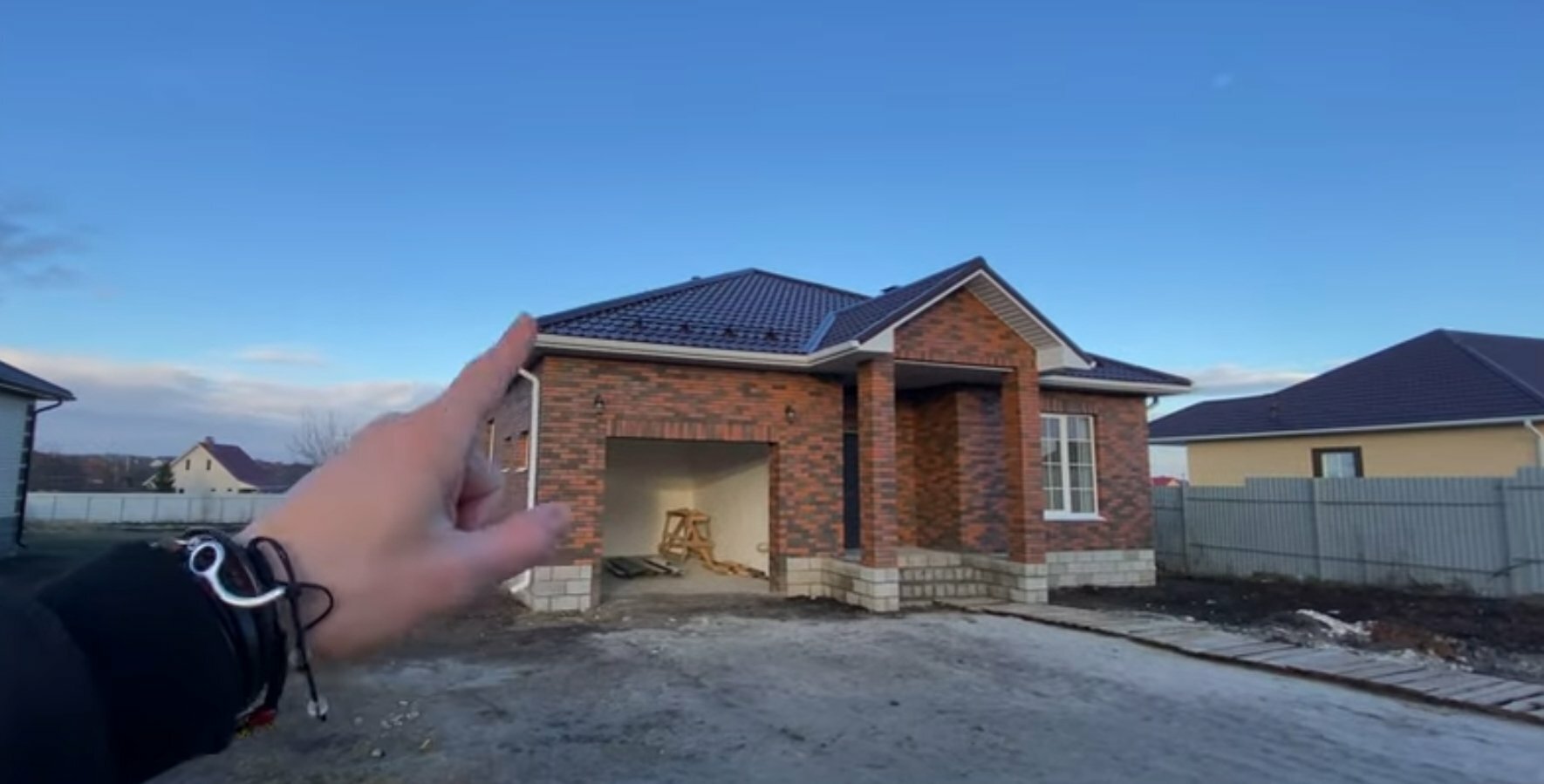

архітектор Опубліковано: 22 квітня Автор Поділитись Опубліковано: 22 квітня Я, власне, звернув увагу на відео з околиць Кургану на росії. Там було дуже багато новозбудованих одноповерхових будинків на тісних ділянках (зараз під шаром води). Очікував там побачити халупи і туалети на вулиці, і вони там теж є. Тому подивився на ютубі - що там у них. Вище нові будинки з Енгельсу, Калуги... Я якось в своїй інформаційній бульбашці випустив з уваги, що рашка формує і зараз світогляд українців. Парадоксально, але агресор, який напав на Україну, його населення, яке внє палітікі - генерує таку кількість відосів на ютубі, що перебити його неможливо. Як тільки людина подивилася кілька відео з рашки, від тамтешніх злобудовників, рекомендації навалюють їй ще і ще. Ще більше вати у всі щілини. Рашка, яка мала б потерпати від західних санкцій, засирає мозок латентним пострадянським людям своїм "успішним успіхом" у будівництві будинків. Звідкісь у них береться польська чи німецька клінкерна цегла, якісна черепиця, вікна, обладнання для опалення. І оце все несеться, створює враження що у них треба вчитися. Це ж доступно, зрозуміла мова, зрозумілий менталітет. Які ви дивитеся іноземні ютубканали? Крім українських? Поділіться Посилання на коментар Поділитися на інших сайтах More sharing options...

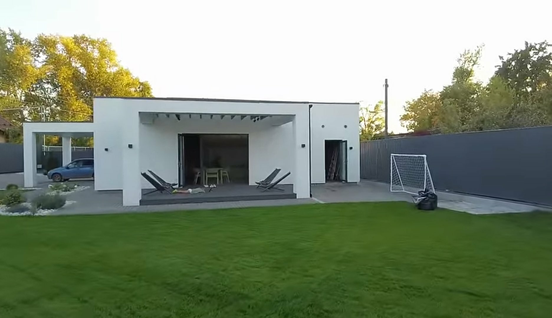

архітектор Опубліковано: 7 вересня Автор Поділитись Опубліковано: 7 вересня зробив практичне відео на 5 хв, як побудувати дачу в Києві сьогодні, з чого, та скільки коштує? 1 Посилання на коментар Поділитися на інших сайтах More sharing options...
