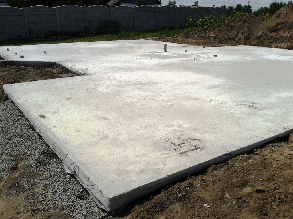

Andrey2707 Опубліковано: 15 серпня 2018 Поділитись Опубліковано: 15 серпня 2018 День добрый! такой вопрос, планирую строить дом по польскому проекту (196 кв) фундамент -лента, стены кирпич 380 + утепление 150 аэрок енерджи, перекрытие - деревянное, крыша - металлочерепица Вопрос по фундаменту! я планировал сделать ленту 40 см шириной на 100 см в землю (для Киева) и цоколь 40см . Геология хорошая. Проектировщики советуют делать тешку с блоками фбс. ширина основания 60 и блоки шириной 40 см с двумя армопоясами и подбетонкой. Разумно ли это и по конструктиву и по финансам? Посилання на коментар Поділитися на інших сайтах More sharing options...
MAESTRO DNEPR Опубліковано: 15 серпня 2018 Поділитись Опубліковано: 15 серпня 2018 Разумно ли это и по конструктиву и по финансам? Психологи в таких случаях говорят: Вы и сами знаете правильный ответ... просто он Вам не нравится. ) Посилання на коментар Поділитися на інших сайтах More sharing options...
Andrey2707 Опубліковано: 15 серпня 2018 Поділитись Опубліковано: 15 серпня 2018 Психологи в таких случаях говорят: Вы и сами знаете правильный ответ... просто он Вам не нравится. ) Ну, меня не смущает ни первый вариант, ни второй - они оба рабочие. Вопрос в целесообразности или перестраховки конструкторов Посилання на коментар Поділитися на інших сайтах More sharing options...
MAESTRO DNEPR Опубліковано: 15 серпня 2018 Поділитись Опубліковано: 15 серпня 2018 Ну, меня не смущает ни первый вариант, ни второй - они оба рабочие.это ложь... не смущал бы - не задавали бы вопрос... Вопрос в целесообразности или перестраховки конструкторов Вам, как-минимум, двое уже сказали что делать... зачем Вам ещё один?... сколько ещё конструкторов должны повторить одно и то же, чтобы Вы прошли все пять стадий принятия неизбежного?)) п.с. ...сейчас Вы на третьей стадии... "торгуетесь")) Посилання на коментар Поділитися на інших сайтах More sharing options...
Andrey2707 Опубліковано: 15 серпня 2018 Поділитись Опубліковано: 15 серпня 2018 это ложь... не смущал бы - не задавали бы вопрос... Вам, как-минимум, двое уже сказали что делать... зачем Вам ещё один?... сколько ещё конструкторов должны повторить одно и то же, чтобы Вы прошли все пять стадий принятия неизбежного?)) п.с. ...сейчас Вы на третьей стадии... "торгуетесь")) Спасибо за ответ! к конструктиву вопросов нет, я больше ждал ответов из разряда "монолит или фбс (один из двух), потому что меньше вариантов накосячить строителям" сейчас проблематично найти грамотных строителей Посилання на коментар Поділитися на інших сайтах More sharing options...
MAESTRO DNEPR Опубліковано: 15 серпня 2018 Поділитись Опубліковано: 15 серпня 2018 Спасибо за ответ! к конструктиву вопросов нет, я больше ждал ответов из разряда "монолит или фбс (один из двух), потому что меньше вариантов накосячить строителям" ФБС б/у... и пятка будет широкая, и проще в исполнении, и дешевле ...только по блокам не пояс, а плита монолитная с опиранием на ФБС Посилання на коментар Поділитися на інших сайтах More sharing options...
Andrey2707 Опубліковано: 15 серпня 2018 Поділитись Опубліковано: 15 серпня 2018 ФБС б/у... и пятка будет широкая, и проще в исполнении, и дешевле ...только по блокам не пояс, а плита монолитная с опиранием на ФБС Плита по верху, типа, как полы по грунту, только она завязана с (по) блоками фбс? мне предлагают такой пирог 10 см подбетонка, 30 см высота и 60см ширина нижний пояс, блоки фбс 40см ширина и 60 см высота и армопояс верхний 20см высотой глубина заложения на 1м и блоки класс 7,5 не малова то? Посилання на коментар Поділитися на інших сайтах More sharing options...
MAESTRO DNEPR Опубліковано: 15 серпня 2018 Поділитись Опубліковано: 15 серпня 2018 Плита по верху, типа, как полы по грунту, только она завязана с (по) блоками фбс? мне предлагают такой пирог 10 см подбетонка, 30 см высота и 60см ширина нижний пояс, блоки фбс 40см ширина и 60 см высота и армопояс верхний 20см высотой глубина заложения на 1м и блоки класс 7,5 не малова то? Снизу вверх: бетонная подготовка В7,5 высотой 100мм пятка 800х300 В25П3... внизу сетка + объёмный каркас по центру ФБС б/у 600х400 1ряд* (*если пятно застройки в горизонте) ...все блоки выпускаются из бетона марки 100 монолитная плита 150мм В20П3 с расширением до 250мм и объёмным каркасом над блоками ... ИМХО, я люблю спокойно спать) Посилання на коментар Поділитися на інших сайтах More sharing options...
Andrey2707 Опубліковано: 15 серпня 2018 Поділитись Опубліковано: 15 серпня 2018 Снизу вверх: бетонная подготовка В7,5 высотой 100мм пятка 800х300 В25П3... внизу сетка + объёмный каркас по центру ФБС б/у 600х400 1ряд* (*если пятно застройки в горизонте) ...все блоки выпускаются из бетона марки 100 монолитная плита 150мм В20П3 с расширением до 250мм и объёмным каркасом над блоками ... ИМХО, я люблю спокойно спать) Спасибо Вам большое! "с расширением до 250мм" типа в высоту на 25 см? и еще дилетантский вопрос! в чем смысл блоков в12,5, в15 если под фундамент проходит и 7,5? Посилання на коментар Поділитися на інших сайтах More sharing options...
MAESTRO DNEPR Опубліковано: 15 серпня 2018 Поділитись Опубліковано: 15 серпня 2018 "с расширением до 250мм" типа в высоту на 25 см?над ФБСками получится пояс 400х250(шир/выс) и еще дилетантский вопрос! в чем смысл блоков в12,5, в15 если под фундамент проходит и 7,5? Насколько я знаю, все заводы производят блоки только из марки 100... у меня есть знакомые вольнонаёмные миксеристы, которые купили себе формы под блоки и сами из остатков бетона разных марок отливают блоки... вот у них есть ФБСки из бетона М200-М400... но это исключение из правил. Посилання на коментар Поділитися на інших сайтах More sharing options...
ПГС-Проект Опубліковано: 15 серпня 2018 Поділитись Опубліковано: 15 серпня 2018 все заводы производят блоки только из марки 100 По факту там меньше марка. Проверял не однократно. 1 Посилання на коментар Поділитися на інших сайтах More sharing options...
MAESTRO DNEPR Опубліковано: 15 серпня 2018 Поділитись Опубліковано: 15 серпня 2018 По факту там меньше марка. Проверял не однократно. Вполне возможно... живём в такое время, почему-то стало нормой врать( Посилання на коментар Поділитися на інших сайтах More sharing options...
Andrey2707 Опубліковано: 15 серпня 2018 Поділитись Опубліковано: 15 серпня 2018 над ФБСками получится пояс 400х250(шир/выс) Насколько я знаю, все заводы производят блоки только из марки 100... у меня есть знакомые вольнонаёмные миксеристы, которые купили себе формы под блоки и сами из остатков бетона разных марок отливают блоки... вот у них есть ФБСки из бетона М200-М400... но это исключение из правил. Спасибо, что подсказали! Посилання на коментар Поділитися на інших сайтах More sharing options...
архітектор Опубліковано: 15 серпня 2018 Автор Поділитись Опубліковано: 15 серпня 2018 Блоки на заводе Ковальской есть 4-х видов. На сайте дают 4 класса бетона В7,5 В12 В15 В25 shop.kovalska.com/catalog/zhelezobetonnie-izdelija/fundamenty/bloks/ К блокам обычно дают сертификат, где указывается с какой марки бетона они произведены и когда. Вообще нормальный алгоритм работы это когда и проект и строительство делается по нормам, профессионально. Если на каждом этапе вклиниваются неспециалисты и рулят эмоции - получается хаос. И метания после получения проекта. А вдруг я напоролся на проектировщика - дилетанта, а вдруг привезут некачественный бетон, а вдруг привезут некачественные блоки, а вдруг прораб профан и делает дедовским способом. Кстати, один прораб подсказал крытатую фразу "та мы из любого проекта козью морду сделаем". В итоге - должен быть один человек, который возьмёт на себя всю ответственность за неизбежный хаос, который есть на любой работе и в любой стройке. Посилання на коментар Поділитися на інших сайтах More sharing options...
