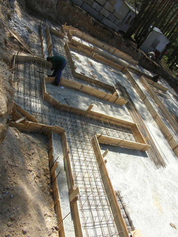

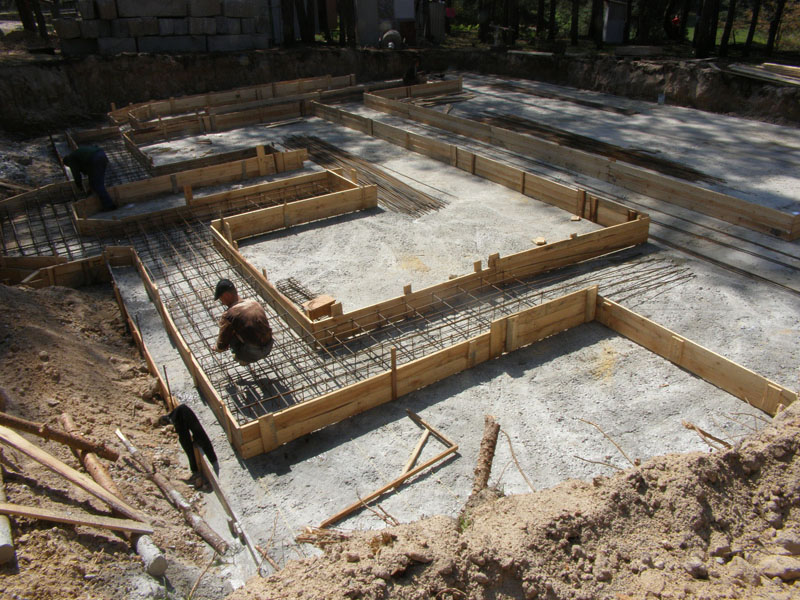

архітектор Опубліковано: 11 травня 2009 Автор Поділитись Опубліковано: 11 травня 2009 Вот снимки по фундаменту в Глевахе, по которому мы делали проект, строители проявили самодеятельность (как и по Горе), залили сплошную плиту 80-100 мм без проекта. Хотя он был у них на руках с моим номером телефона для справок - но... Заказчик с ними расстался. Зато мне работа - перемерять, пересчитать. Теперь все - по плану, ведь дом строится надолго. Посилання на коментар Поділитися на інших сайтах More sharing options...
