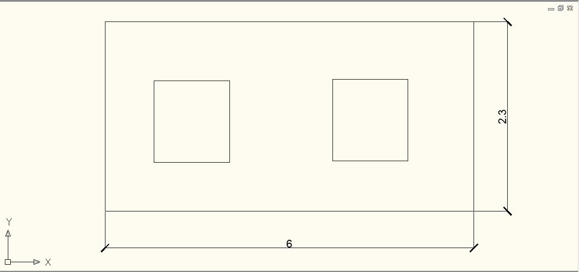

skiffman Опубліковано: 6 березня 2010 Поділитись Опубліковано: 6 березня 2010 Подождите, я не понял, так вам эти плиты на стены предлагают использовать??!?!? нет, стеновые панели (вроде бы должны быть типовые серии этих же панелей, но что то не могу найти потому примерно покажу). вот показано на чертеже какая панель. еще в дополнение идет панель высотой 1.2м, которые находятся между фундаментом и основной панелью. Посилання на коментар Поділитися на інших сайтах More sharing options...
Letec Опубліковано: 6 березня 2010 Поділитись Опубліковано: 6 березня 2010 нет, стеновые панели (вроде бы должны быть типовые серии этих же панелей, но что то не могу найти потому примерно покажу). вот показано на чертеже какая панель. еще в дополнение идет панель высотой 1.2м, которые находятся между фундаментом и основной панелью. Кликнете сюда : www.stroimdom.com.ua/forum/showthread.php?t=15385 www.stroimdom.com.ua/forum/showthread.php?p=331493 ну и как вариант реализации www.stroimdom.com.ua/forum/showthread.php?t=29368:) 1 Посилання на коментар Поділитися на інших сайтах More sharing options...

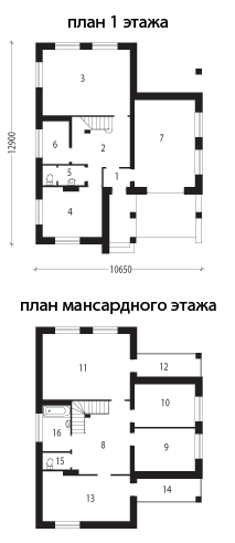

Danshow Опубліковано: 8 березня 2010 Поділитись Опубліковано: 8 березня 2010 Приветствую. Пытаюсь набросать планировку одноэтажного дома на 4 спальни www.stroimdom.com.ua/forum/showthread.php?t=31228 Возникли проблемы с планировкой общественной части дома. Также интересует, правильно ли я выбрал толщину кирпичных перегородок. Посилання на коментар Поділитися на інших сайтах More sharing options...

архітектор Опубліковано: 10 березня 2010 Автор Поділитись Опубліковано: 10 березня 2010 Приветствую. Пытаюсь набросать планировку одноэтажного дома на 4 спальни www.stroimdom.com.ua/forum/showthread.php?t=31228 Возникли проблемы с планировкой общественной части дома. Также интересует, правильно ли я выбрал толщину кирпичных перегородок. правильно ли выбрали толщину? для этого нужно знать, какой конструктив у дома, какой фундамент, на что опирается крыша, балки потолка, стропильная система. Очень большие габариты дома, реально получается большепролетное перекрытие. Вроде бы и домик простой, вроде бы и мебель расставлена - но с конструкциями не все просто получается. Нужно дом делать компактнее, если хотите, чтобы он не очень дорогим получился. 2 Посилання на коментар Поділитися на інших сайтах More sharing options...
