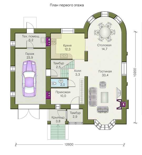

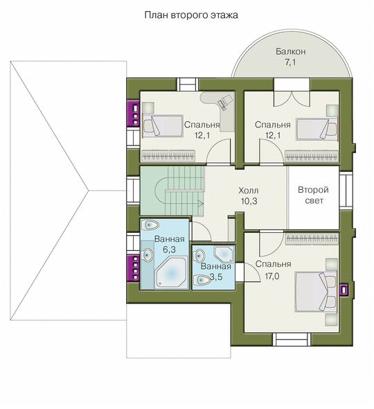

Весточка Опубліковано: 3 жовтня 2009 Поділитись Опубліковано: 3 жовтня 2009 Здравствуйте, уважаемый архитектор. Наверное, не буду оригинальной. есть просьба к вам: посмотрите, пожалуйста, проффесиональным взглядом на этот проект. Хочу заказывать его с небольшими изменениями (без второго света и за счет этого увеличить спальню с балконом). Есть ли какие-то замечания? смогли бы вы взяться за изготовление проекта и сколько это будет стоить? (Можно в личку). Спасибо. Посилання на коментар Поділитися на інших сайтах More sharing options...

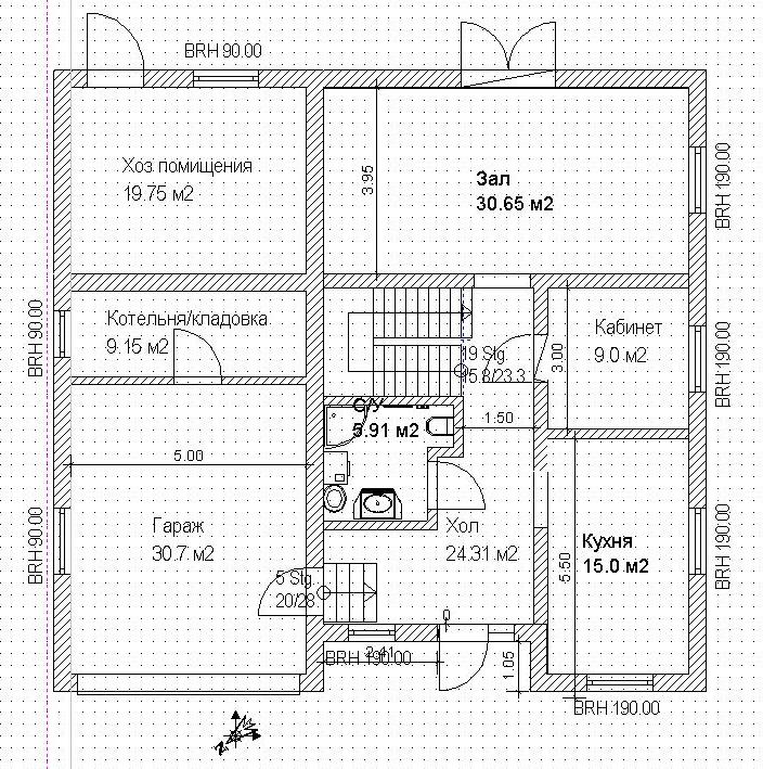

Шульман Опубліковано: 8 жовтня 2009 Поділитись Опубліковано: 8 жовтня 2009 Уважаемые архитекторы и не только! Вот уже около года проектирую сам себе свой будущий дом. Из стандартных проектов ничего не подходит. В связи с этим прошу вашей критики по поводу моей идеи Посилання на коментар Поділитися на інших сайтах More sharing options...

архітектор Опубліковано: 8 жовтня 2009 Автор Поділитись Опубліковано: 8 жовтня 2009 Уважаемые архитекторы и не только! Вот уже около года проектирую сам себе свой будущий дом. Из стандартных проектов ничего не подходит. В связи с этим прошу вашей критики по поводу моей идеи [ATTACH]28776[/ATTACH] не нравится маленький кабинет, площадью, почти как санузел, не нравится расположение кабинета между гостинной и кухней, отсутствие тамбура при входе. не правильно называть котельную - кладовой. Понятно, что Вы там будете держать все, что можно, но по нормам - это обособленное помещение, с требованиями по вентиляции, дымоудалению из котла и т.д. Посилання на коментар Поділитися на інших сайтах More sharing options...
