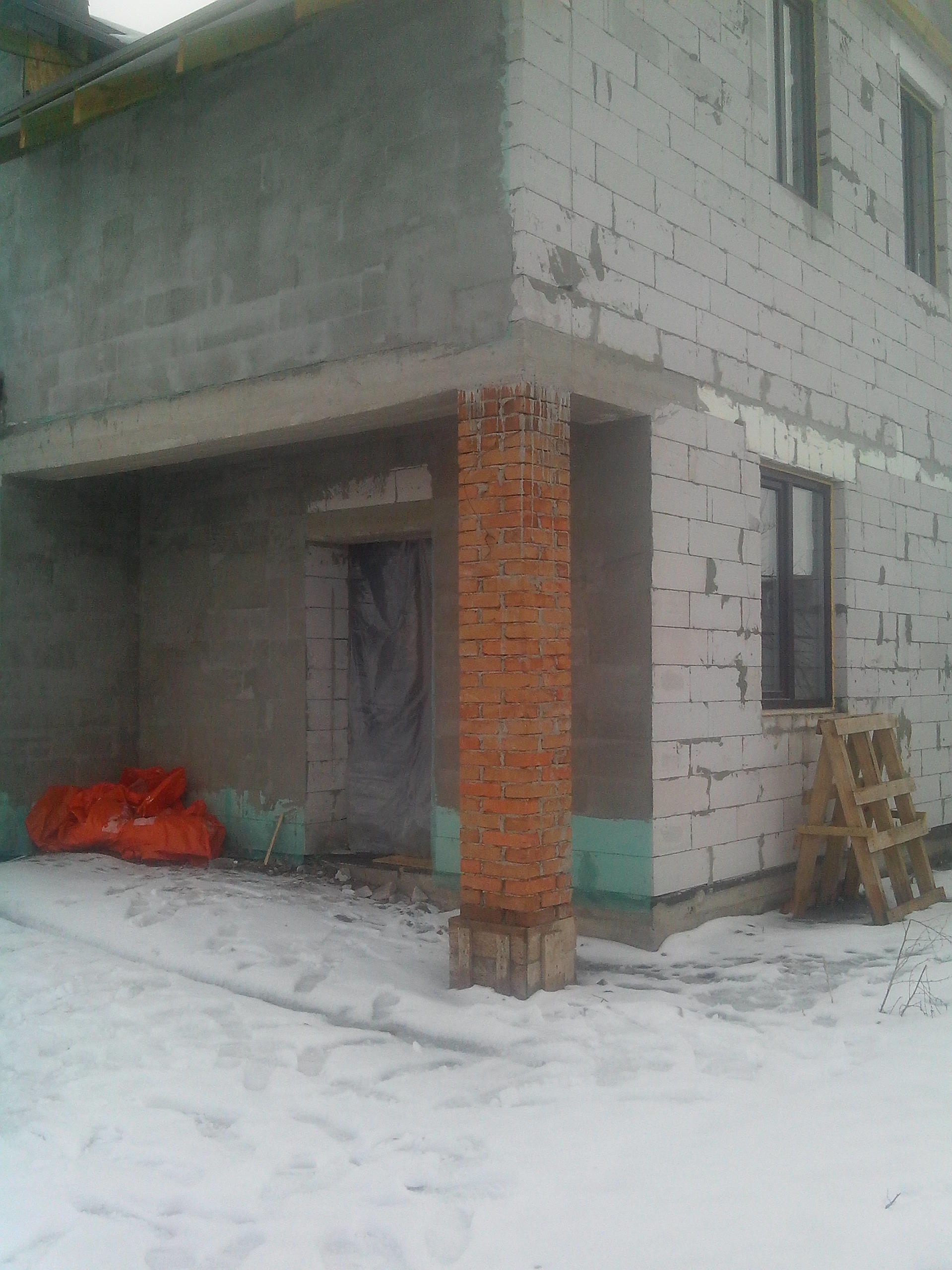

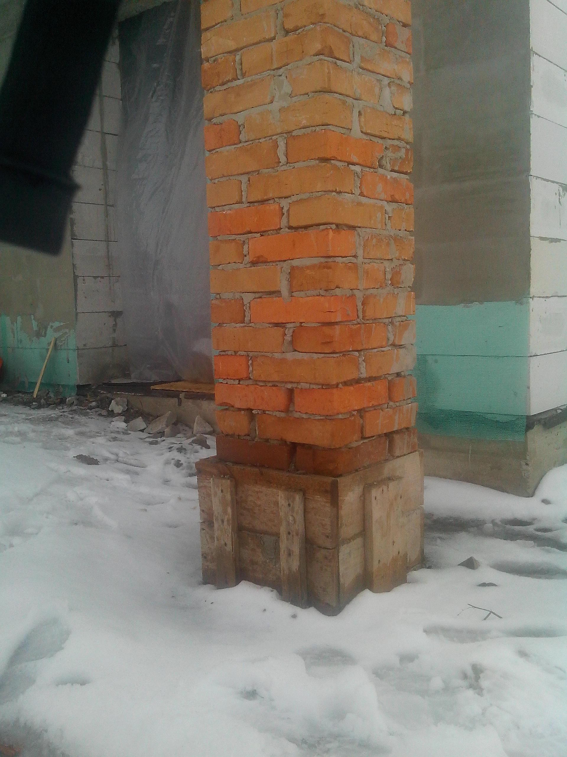

Подскажите что можно сделать? Сегодня посмотрел на колонну, сильно намок нижний ряд кирпича, он уже потрескался и крошится (строители пи..сы не подложили гидроизоляцию). В колонне по центру залит бетон. Мой вариант выбивать по одному кирпичику подкладывать гидроизоляцию, и либо класть новый кирпич либо затрамбовать бетоном. :(
Опалубку снимите. -Этого будет достаточно.

Если вокруг колонны будет отмостка, то влаги будет не очень много.
В будущем кирпич будет оштукатурен или обложен плиткой?
Организуйте водосток с кровли (сейчас у вас неорганизованный водосток); защитите нижнюю часть столба (отделка ЭПП, штукатурка по сетке, отделка плиткой клинкерной или керамогранитной)

колонну я полюбому оштукатурю но рядом стоят точно такие колонны только с гидроизоляцией и они сухие снизу (тоже ни как не укрыты от дождя) Кстати с крыши на нее вода не попадает

А брызги ?

На втором фото, в верхней части кирпич тоже мокрый.
Ведь это простой рядовой, он и влагу потянет хорошо и от мороза крошится когда мокрый.
Как потеплеет как временная мера до отделочных работ можно вскрыть слоем проникающей гидроизоляции типа "пенетрон", но это защита только от внешней влаги, то что идёт из земли теперь, просто так не убрать, лишь грамотно зделанная отмоста поможет как то скомпенсировать огрехи строителей.

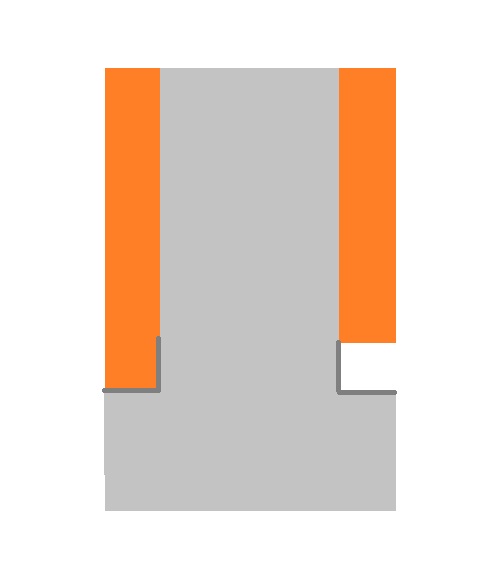

Подсос капиллярной влаги из бетонного фундамента в кирпичную кладку - вещь очень редкая. Больше теоретическая. Я за свою долгую жизнь гидроизолятора ни разу на восстанавливал горизонтальную гидроизоляцию между фундаментом и кирпичом.
А дерево неплохо сосет влагу и долго её удерживает.
Снимайте опалубку. Выбивайте поочередно деффектный кирпич. Меняйте его на новый.
Если все-таки для спокойствия души захотите нанести гидроизоляцию, то после демонтажа кирпича обмажьте горизонтальную и вертикальную часть бетонной конструкции столба полимерцементной гидроизоляцей. А потом ложите новый кирпич.
На рисунке темно-серая полоса.
