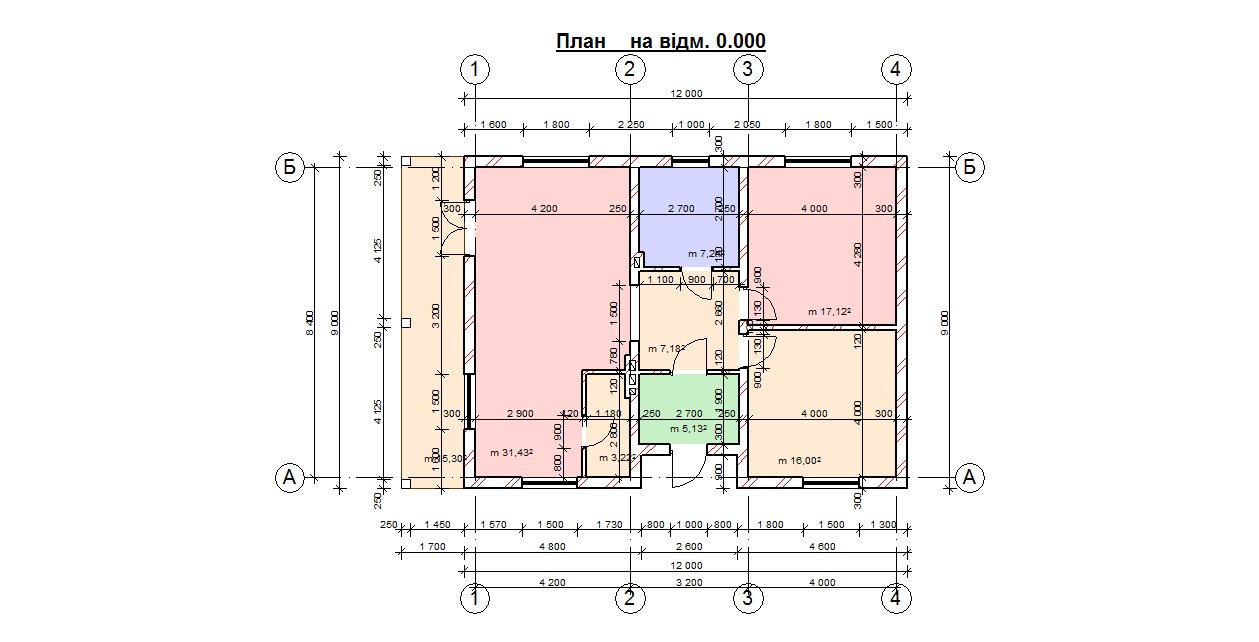

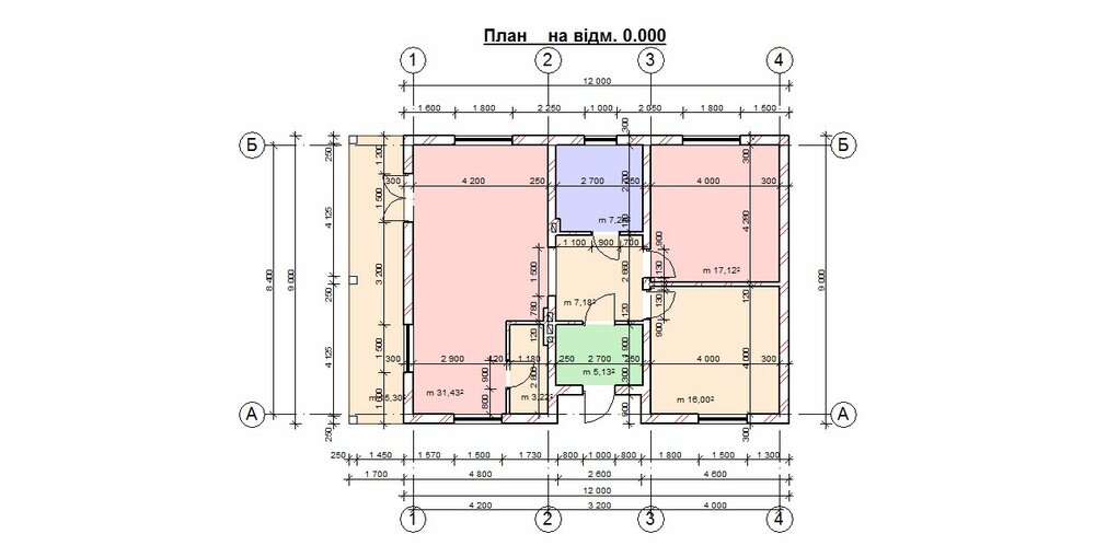

murava Опубліковано: 23 грудня 2013 Поділитись Опубліковано: 23 грудня 2013 была послана в эту тему:D и посему спрошу здесь. Кто-то сталкивался с DREW-MET BIOTEC ? идея такова,сначала поставить этот котел, а затем уже выбивать - решать ( платить) за газ..схему хозпомещения выкладываю ( если нужно), показанный подвально-цокольный этаж топиться будет по мин и остается отапливаемой общей площади 160 кв заранее спасибо Я сталкивался. Сказать, что это верх инженерной мысли нельзя, но сам по себе аппарат неплох. Чем будете топить? Если пелеттой, то это одно, если биомассой типа зерна и шелухи - то другое. По подключению он стандартный, как и все польские котлы. Там даже контроллер есть. Обвязку - надо додумывать. Главное решить вопросы кто будет механику чинить в случае аврала. 1 Посилання на коментар Поділитися на інших сайтах More sharing options...
irina1969 Опубліковано: 23 грудня 2013 Поділитись Опубліковано: 23 грудня 2013 биомассы пока ( еще) нет, так что топить будем пеллетой ..по сервису буду пытать наших партнеров в славном городе Броды, они нас с пути газового сбили, пусть теперь и отдуваются, контакты сервисников в Киеве на полку Посилання на коментар Поділитися на інших сайтах More sharing options...
