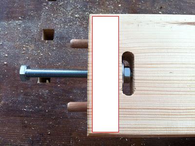

InSAn Опубліковано: 27 лютого 2013 Автор Поділитись Опубліковано: 27 лютого 2013 Сделал подверстачье: Добавлено через 2 минуты Ножки: Крепление царг: В качестве царг использовал половую доску 120х30 Добавлено через 5 минут Следующий этап - установка тисков на столешницу. Их, конечно, было бы проще ставить до монтажа обноски столешницы, но, увы... Слишком долго искал тиски 3 Посилання на коментар Поділитися на інших сайтах More sharing options...
Alexandrxxl Опубліковано: 27 лютого 2013 Поділитись Опубліковано: 27 лютого 2013 Подверстачье кажется малость хлипковатым, особенно смущает узел стыковки на нагелях, в оригинале применяется шиповое соединение, нагрузки на этот узел очень велики при строгании или фуговании , у нас в мастерской гораздо более мощные верстаки расшатывались гораздо менее мощными чем автор студентами . Посилання на коментар Поділитися на інших сайтах More sharing options...
InSAn Опубліковано: 28 лютого 2013 Автор Поділитись Опубліковано: 28 лютого 2013 Подверстачье кажется малость хлипковатым Ну, такой узел стыковки не мною придуман forum.woodtools.ru/index.php?topic=42960.msg810249#msg810249 Добавлено через 2 минуты нагрузки на этот узел очень велики при строгании или фуговании Это если ручным рубанком пользоваться... Электрорубанок таких нагрузок не создает Посилання на коментар Поділитися на інших сайтах More sharing options...
Alexandrxxl Опубліковано: 28 лютого 2013 Поділитись Опубліковано: 28 лютого 2013 По приведенной ссылке ниже есть фото правильного стыковки поперечин - на клиньях, всё остальное всё равно расшатывается со временем, ну и поперечины они применили буковые , бук гораздо более твёрдый и вязкий , нагели в нём будут стоять прочнее и не будут расшатываться так быстро как в сосне.Сосну вообще крепить в торец не благодарное дело - она колется сильно.В принципе в случае расшатывания соединения на нагелях его в будущем можно переделать под шиповое. 1 Посилання на коментар Поділитися на інших сайтах More sharing options...
InSAn Опубліковано: 28 лютого 2013 Автор Поділитись Опубліковано: 28 лютого 2013 А при расшатывании разве подтяжка болтов не поможет? 1 Посилання на коментар Поділитися на інших сайтах More sharing options...
Alexandrxxl Опубліковано: 1 березня 2013 Поділитись Опубліковано: 1 березня 2013 А при расшатывании разве подтяжка болтов не поможет? Эксплуатация покажет, сосна вообще крайне сминаемый материал по сравнению с твёрдыми породами дерева,в принципе ваша конструкция позволяет без проблем переделку в клиновое крепление в будущем, если потребуется. Я когда воплощу мечту о мастерской наверное сварю универсальное подверстачье, и буду на него крепить столярную или слесарную станину. Посилання на коментар Поділитися на інших сайтах More sharing options...

Vavilеn Опубліковано: 1 березня 2013 Поділитись Опубліковано: 1 березня 2013 Ну, такой узел стыковки не мною придуман Вы меня извините, но за такое линейкой по рукам бить надо! Там, по ссылке - бук и расстояние до паза со шляпкой болта - больше. А у вас сосна ... сравнили тоже, бетон со стекловатой По хорошему надо было сделать клинья. То, как сделали вы, я бы сразу усилил конкретными железными уголками, у которых горизонтальная полка длинная и крепление где-то дальше, чем паз под шляпку болта. Ну или тупо 2-4 шпильки насквозь по горизонтали. Посилання на коментар Поділитися на інших сайтах More sharing options...

InSAn Опубліковано: 2 березня 2013 Автор Поділитись Опубліковано: 2 березня 2013 Да и этот будет служить долго,но нам треба на века. Итак, мы посовещались - и я решил Крепление царг пока переделывать не буду - время покажет, нужно ли... Возможно, к тому времени, как появится мало-мальский шат, я буковый верстак сделаю Возник другой вопрос, ответа на который я не нашел: нужно ли (подозреваю, что нужно) крепить подверстачье к столешнице? И как лучше это сделать? Вертикальных сдвигов не боюсь - столешница тяжелая. А вот от горизонтальных подвижек есть идея защититься путем посадки столешницы на толстые (д15-20) шканты. Раскритикуйте или одобрите, плз Посилання на коментар Поділитися на інших сайтах More sharing options...
Vavilеn Опубліковано: 2 березня 2013 Поділитись Опубліковано: 2 березня 2013 InSAn, Встречный вопрос - у вас длина и ширина подверстачья насколько меньше верстака ? Если много не свисает - шканты это классический вариант. Только вот 15-20 диаметром не впечатлили - может сверлом под мебельные петли лучше ? Хотя можно просто перевернуть, выставить подверстачье и бруском вокруг обойти плотно. На подверстачье рубанком или фрезером сбить хорошую фаску, чтобы попадать при одевании столешницы было легче. Будет точно надёжнее шкантов. Себе я присобачу болтами т.к. при работе в столярке мне удавалось создать ситуацию, когда столешница "прыгает" или снимается со шкантов в самый ненужный момент. 2 Посилання на коментар Поділитися на інших сайтах More sharing options...
InSAn Опубліковано: 2 березня 2013 Автор Поділитись Опубліковано: 2 березня 2013 у вас длина и ширина подверстачья насколько меньше верстака ? Ширина практически по ширине столешницы. А длина: с левой стороны - уже на ширину обноски (50мм). Справа - уже на длину винта тисков (около 300мм). Значит, пока посажу на шканты. А там в процессе эксплуатации посмотрю, нужно ли дополнительно крепить... Посилання на коментар Поділитися на інших сайтах More sharing options...
