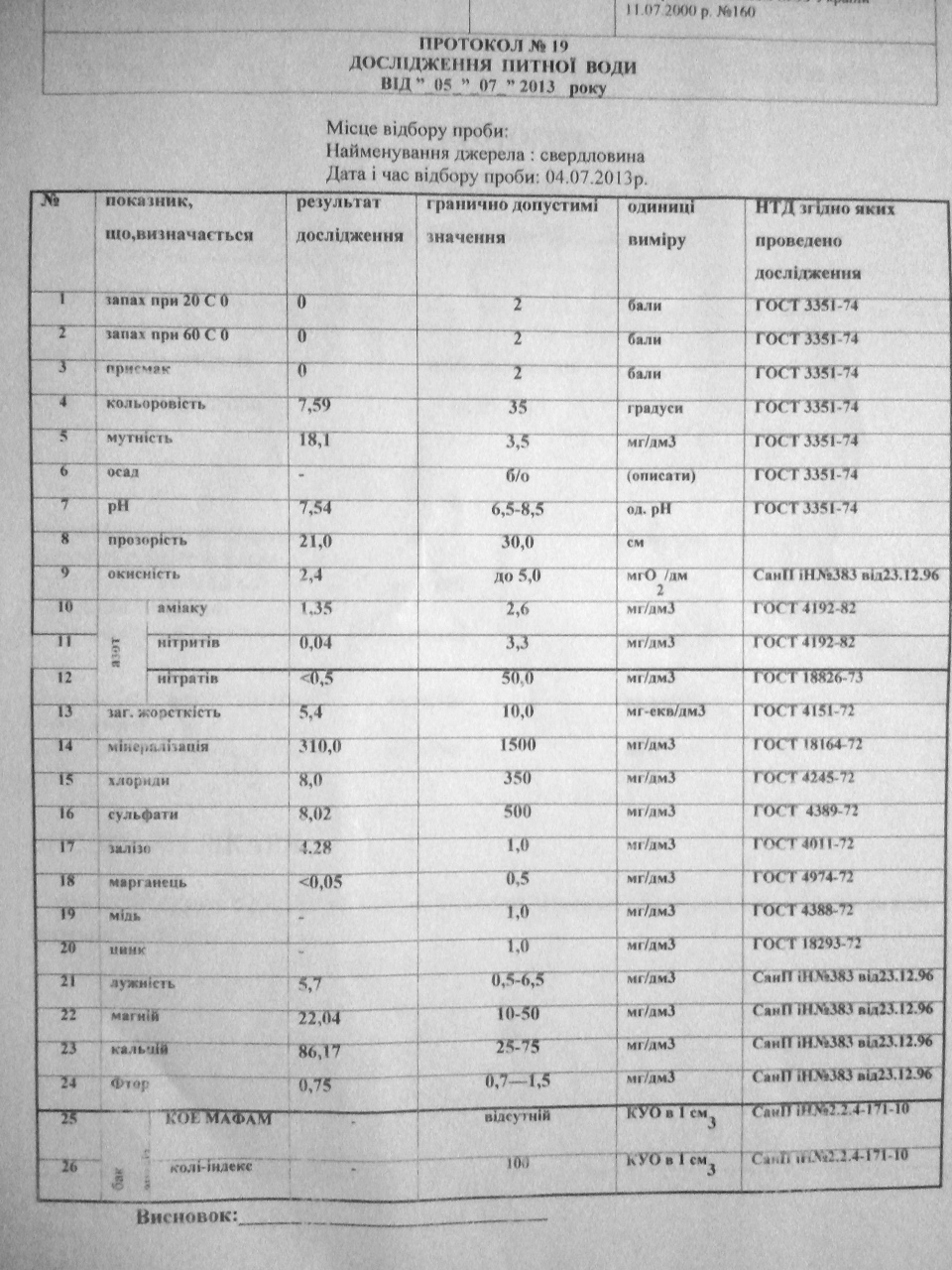

Analitic Опубліковано: 16 липня 2013 Поділитись Опубліковано: 16 липня 2013 Сдал воду из скважины (более 100 м) на анализ. В результате - обнаружена кишечная палочка Какие могут быть варианты по очистке? Кто-то уже сталкивался с подобной проблемой? Буду признателен за практические советы. Бактериальный анализ воды проводят по нескольким параметрам: общие микробное число, общие колиформы, энтероккоки, E.coli (кишечная палочка). Нужно смотреть и химич. анализ воды (окисляемость воды, аммиак..), а то может это "человеческий фактор" проведения анализа. Для такой глубины (более 100 м) -плохой только бак. анализ не может быть, будут еще проблемы и по химическим параметрам. Перед тем, как давать совет по борьбе с "врагом" нужно удостовериться в его наличие. Предъявите результаты анализа. Добавлено через 2 минуты Хлорпатроны или хлорсодержащие таблетки Вам в помощь. Ну просто так их не используют, нужно рассчитывать хлоропоглащаемость, а то избыток хлора подействует куда более страшнее, чем малюсенькая "кишечная палочка". Посилання на коментар Поділитися на інших сайтах More sharing options...

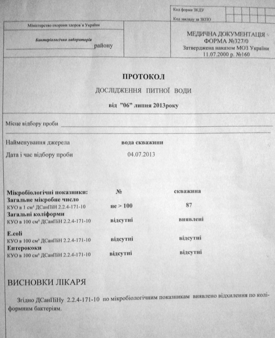

Хетфилд Опубліковано: 17 липня 2013 Поділитись Опубліковано: 17 липня 2013 Сегодня договорился о повторной сдаче анализов, но уже в другой лаборатории. Посмотрим, что выявят другие... Было дано ЦУ: воду нужно выпускать в течение нескольких часов и только тогда взять взять пробу в стерильную стеклянную посуду. Результаты предыдущего анализа: Посилання на коментар Поділитися на інших сайтах More sharing options...
