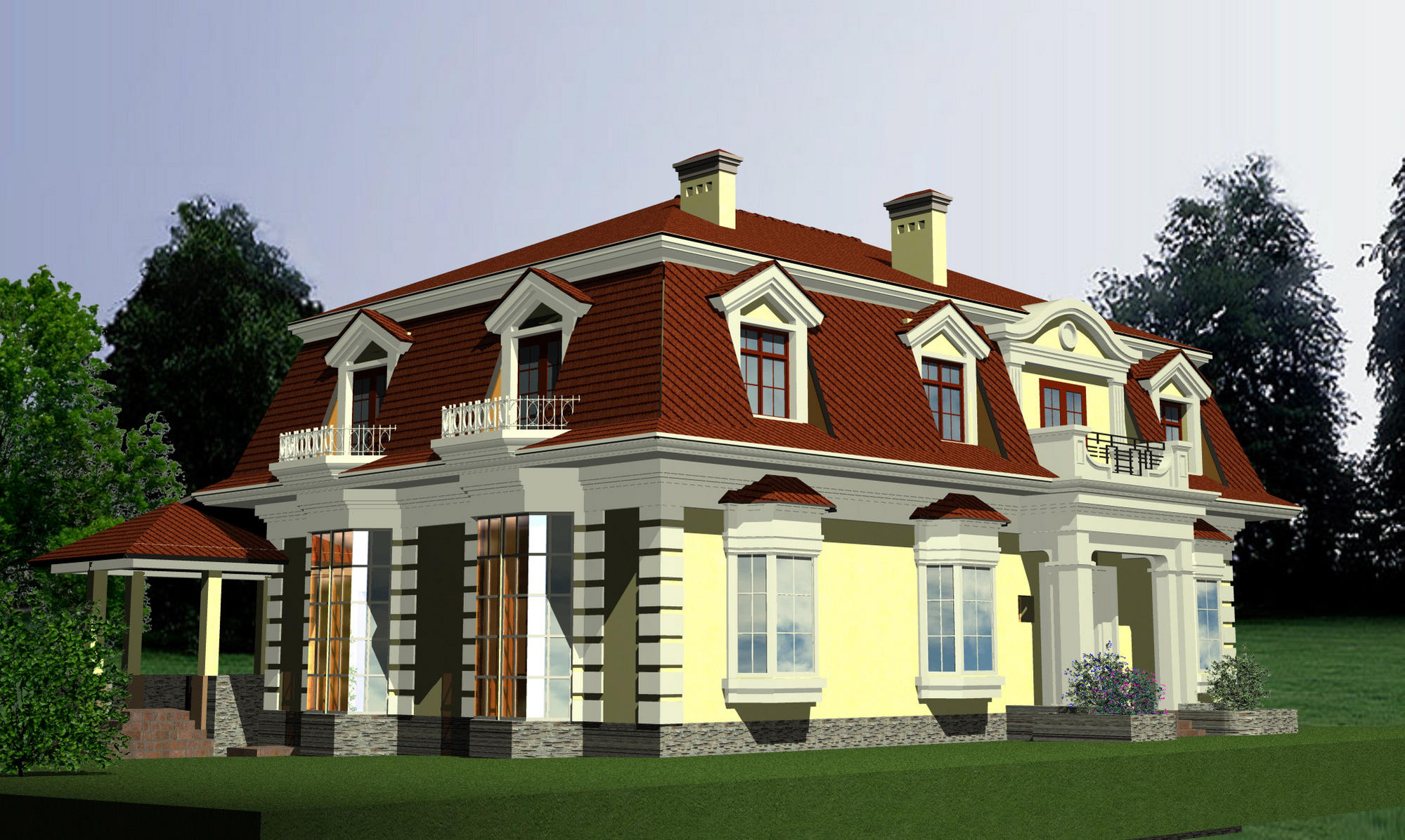

Дуброва Опубліковано: 15 січня 2009 Поділитись Опубліковано: 15 січня 2009 Уважаемые форумчане! Необходимо изготовить и установить окна и двери. Рассмотрю Ваши предложения Во вложении размеры окон (11 шт) и балконных дверей (3 шт). Нужен хороший немецкий трехкамерный профиль и лучшая фурнитура. Стекло - не Китай. Ламинация с наружной стороны в коричневый цвет (мореный дуб) Золотые шпросы шириной 10-12 мм Окна должны быть с функцией зимнего проветривания. С уважением, Вячеслав Посилання на коментар Поділитися на інших сайтах More sharing options...

Белая Рысь Опубліковано: 20 січня 2009 Поділитись Опубліковано: 20 січня 2009 Дуброва,я посмотрела, у Вас арочное окно без верхней глухой фрамуги. Не будет ли такая конструкция ненадежной и проседающей? Не интересовались ли? Посилання на коментар Поділитися на інших сайтах More sharing options...
KROMIDO Line Опубліковано: 20 січня 2009 Поділитись Опубліковано: 20 січня 2009 Белая Рысь: Дуброва,я посмотрела, у Вас арочное окно без верхней глухой фрамуги. Не будет ли такая конструкция ненадежной и проседающей? Не интересовались ли? С определёными габаритами это допустимо, но обязателен вертикальный импост..., даже в двери. Если сделать их штульповыми, тогда конструкция будет не надёжной, так же, если сделать такое окно с недопустимыми габаритами арки. Эти две конструкции я отдавала на рассмотрение технологу. Тут с вертикальными импостами технологи дают добро. Посилання на коментар Поділитися на інших сайтах More sharing options...
Белая Рысь Опубліковано: 20 січня 2009 Поділитись Опубліковано: 20 січня 2009 Ага, у нас одностворчатые, значит, нам так нельзя? Посилання на коментар Поділитися на інших сайтах More sharing options...
KROMIDO Line Опубліковано: 21 січня 2009 Поділитись Опубліковано: 21 січня 2009 Да, в вашем варианте это сложнее, да и арки у вас побольше. Вам лучше оставить арочки глухим, так практичнее будет. Тем более что у вас практически все окна арочные. Посилання на коментар Поділитися на інших сайтах More sharing options...
Канталь Опубліковано: 23 січня 2009 Поділитись Опубліковано: 23 січня 2009 С определёными габаритами это допустимо, но обязателен вертикальный импост..., даже в двери. Если сделать их штульповыми, тогда конструкция будет не надёжной, так же, если сделать такое окно с недопустимыми габаритами арки. Эти две конструкции я отдавала на рассмотрение технологу. Тут с вертикальными импостами технологи дают добро. Вполне допустимые размеры окон, все будет работать без проблем, главное соблюдать технологию!!! Штульповое открывание так же допустимо!!! Посилання на коментар Поділитися на інших сайтах More sharing options...
