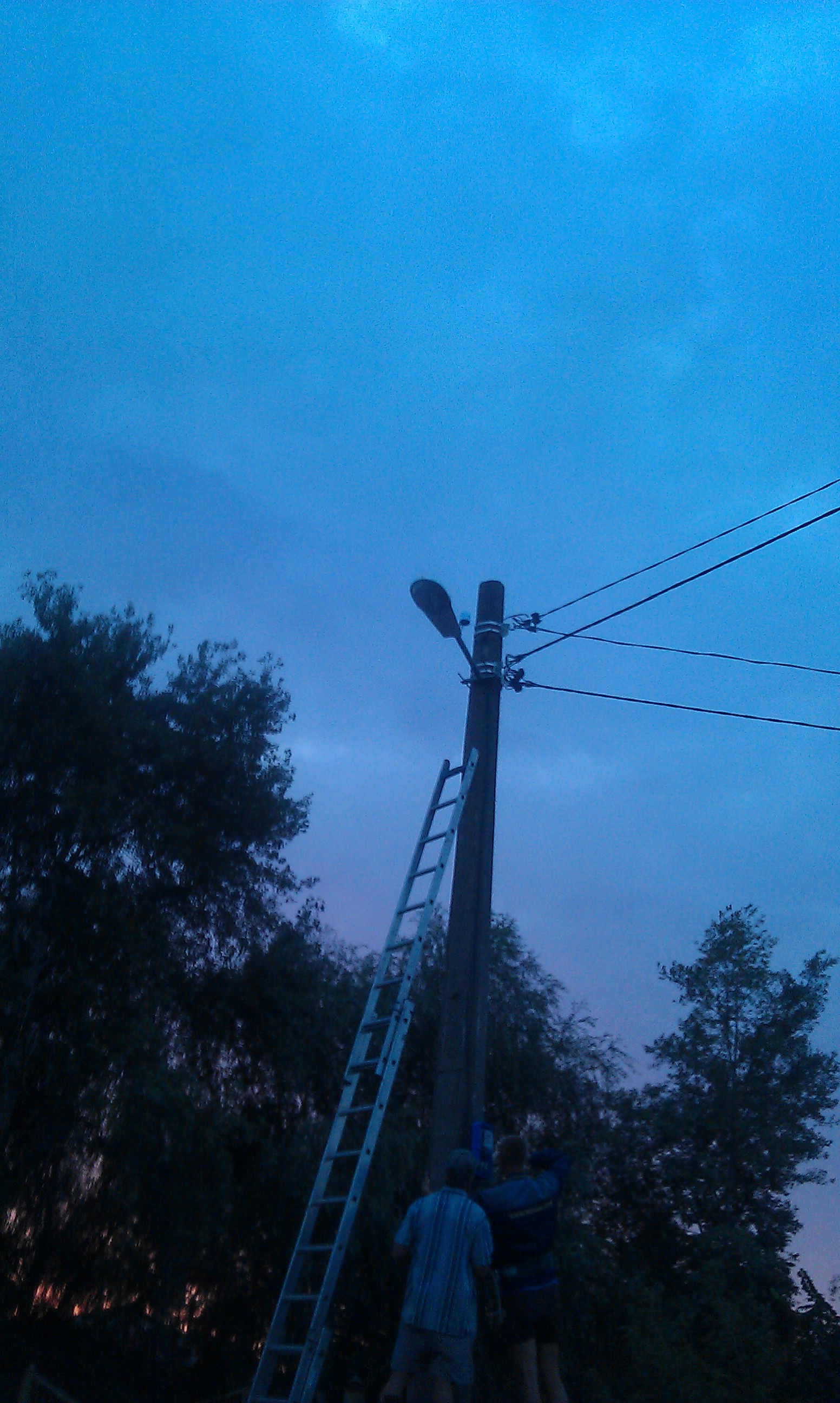

Игорь&Ира Опубліковано: 8 лютого 2013 Поділитись Опубліковано: 8 лютого 2013 Перепадов напруги нет 220-230V стобильно.Почему прожектор в низ не хорошо,он не нагревается. Экономка она же "холодная". 1. У нас 170-190 В - это в порядке вещей. В соседнем коттеджном городке люди не могут пользоваться бытовыми приборами в вечернее время, так как напряжение ещё то. 2. Да, прожектор вниз нельзя направлять при галогеновой лампе, например 117 мм (двухсторонний цоколь). А есть такие энергосберегающие? Посилання на коментар Поділитися на інших сайтах More sharing options...
МЭН Опубліковано: 8 лютого 2013 Автор Поділитись Опубліковано: 8 лютого 2013 Да есть. От 40 до 50 гр.стоят Посилання на коментар Поділитися на інших сайтах More sharing options...

Телесистемы Опубліковано: 8 лютого 2013 Поділитись Опубліковано: 8 лютого 2013 2. Как энергосберегающие лампы переносят перепады или пониженное напряжение? второй сезон 12 энергосберегающих 30Вт, в уличных прожекторах, пока все работают. Сначала установили газоразрядные, но они ниже при напряжении 200В отключались. 1 Посилання на коментар Поділитися на інших сайтах More sharing options...

bgt Опубліковано: 10 лютого 2013 Поділитись Опубліковано: 10 лютого 2013 На столбе сейчас не горит, но никого это и не волнует. У нас в СТ заикнулись о подсветке улици, но на этом все заглохло. Денег нет. За свои деньги повесил фонарь, поставил на него щетчик, оплачиваю сам. обошлось все в 1700 грн. Плачу по 30 грн/мес. Посилання на коментар Поділитися на інших сайтах More sharing options...
МЭН Опубліковано: 10 лютого 2013 Автор Поділитись Опубліковано: 10 лютого 2013 А зачем на него счетчик?У нас каждый от своево дома.Даже если был бы общие освещение, все платили бы. Посилання на коментар Поділитися на інших сайтах More sharing options...
Игорь&Ира Опубліковано: 10 лютого 2013 Поділитись Опубліковано: 10 лютого 2013 У нас в СТ заикнулись о подсветке улици, но на этом все заглохло. Денег нет. За свои деньги повесил фонарь, поставил на него щетчик, оплачиваю сам. обошлось все в 1700 грн. Плачу по 30 грн/мес. 1. Что-то дорого получилось. Какая спецификация и стоимость материалов? 2. Это ж какой у Вас тариф и потребляемая мощность лампы, что по 1 грн./сутки? Посилання на коментар Поділитися на інших сайтах More sharing options...
bgt Опубліковано: 11 лютого 2013 Поділитись Опубліковано: 11 лютого 2013 1. Что-то дорого получилось. Какая спецификация и стоимость материалов? 2. Это ж какой у Вас тариф и потребляемая мощность лампы, что по 1 грн./сутки? Спецификацию не найду, но там сам фонарь, кабель, счетчик, коробка, автоматы, датчик освещенности, работа. Лампа энергосберегающая 105Вт (500 вт). Светит не супер ярко, но мне хватает ). По денюшке, (105 Вт х 12 часов х 31 день)/1000*0,36 грн = 14,062 грн/ мес. 2 Посилання на коментар Поділитися на інших сайтах More sharing options...
