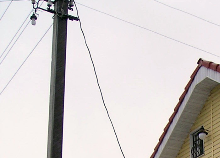

7.Каждый вещает на фасад плафон с экономкой и ставит реле день-ночь.
Какая спецификация плафона, датчика и лампы?
У нас вдоль улицы на столбах лампы. За лампу отвечает хозяин, плата - общая. Поскольку освещение перед домом больше всего нужно именно мне, а чтобы заменить лампочку электрика искать надо долго и упорно, то я повесил плафон на фасад. Лампочка 30 Вт энергосберегающая, освещение получается лучше, чем от той, что на столбе. На фотографии видны обе лампочки. На столбе сейчас не горит, но никого это и не волнует.
Дезайн плофона каждый выберает под себя.Лампочка зкономка от 15W.ну и реле День-Ночь(30гр).
Лампочка 30 Вт энергосберегающая.
А как насчёт диодной?
1. Не обязательно стандартный уличный светильник?
2. Не маловато будет?
Дома стоят вдоль улицы с двух сторн.Есть кто прожектора с экономкой(25W)ставят.Диодная лампа на старте дорога.
Диодные лампы пока проигрывают газоразрядным и по КПД и по стоимости. Выигрывают по долговечности.
1. Прожектор, направленный вниз, не есть хорошо.
2. Как энергосберегающие лампы переносят перепады или пониженное напряжение?
Перепадов напруги нет 220-230V стобильно.Почему прожектор в низ не хорошо,он не нагревается. Экономка она же "холодная".
