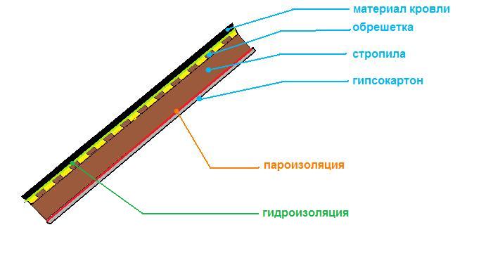

mail_malex Опубліковано: 18 лютого 2013 Поділитись Опубліковано: 18 лютого 2013 а разве это правильно? а как же вентиляция? неужели поры ППУ ее полностью обеспечат? На картинках, которые Вы привели в качестве примера, напыляют ППУ прямо на обрешетку и внутреннюю сторону материала кровли (шифера). Про обеспечение нормального влажностного режима сразу не подумал. Очевидно, что после напыления ППУ необходим слой пароизоляции, т.к. на границе ППУ-шифер не соблюдается главный принцип строительной теплотехники: увеличение паропроницаемости материалов от внутренних слоев к наружным. 1 Посилання на коментар Поділитися на інших сайтах More sharing options...
Taras Опубліковано: 18 лютого 2013 Поділитись Опубліковано: 18 лютого 2013 На картинках, которые Вы привели в качестве примера, напыляют ППУ прямо на обрешетку и внутреннюю сторону материала кровли (шифера). Про обеспечение нормального влажностного режима сразу не подумал. Очевидно, что после напыления ППУ необходим слой пароизоляции, т.к. на границе ППУ-шифер не соблюдается главный принцип строительной теплотехники: увеличение паропроницаемости материалов от внутренних слоев к наружным. еще раз, не уловил мысль... допустим у мну не шифер, а металочерепица, а под ней гидробрьер, ППУ напыляется на гидробарьер - нужен ли еще паробарьер после ППУ и перед гипсокартоном? и, кстати, в таком случае зазор между стропилами и кровлей пенополиуретаном заполнен не будет... т.е. вопрос с деревянными "мостиками холода" остается открытым, нет? Посилання на коментар Поділитися на інших сайтах More sharing options...

mail_malex Опубліковано: 18 лютого 2013 Поділитись Опубліковано: 18 лютого 2013 еще раз, не уловил мысль... допустим у мну не шифер, а металочерепица, а под ней гидробрьер, ППУ напыляется на гидробарьер - нужен ли еще паробарьер после ППУ и перед гипсокартоном? и, кстати, в таком случае зазор между стропилами и кровлей пенополиуретаном заполнен не будет... т.е. вопрос с деревянными "мостиками холода" остается открытым, нет? Надо следовать принципу увеличения степени паропроницаемости материалов по направлению от внутренних слоев к внешним. Поэтому, если Вы планируете использовать в качестве гидробарьера материал, у которого значение параметра паропроницаемости меньше, чем у ППУ, тогда необходимо устройство слоя пароизоляции. Для наглядности нарисовал картинку. Кстати, не понимаю, почему Вы думаете, что зазор между стропилами и обрешеткой не будет заполнен ППУ? 1 Посилання на коментар Поділитися на інших сайтах More sharing options...
Taras Опубліковано: 18 лютого 2013 Поділитись Опубліковано: 18 лютого 2013 Кстати, не понимаю, почему Вы думаете, что зазор между стропилами и обрешеткой не будет заполнен ППУ? это я просто знатно зафтыкал! :D забыл про обрешетку в принципе по картинке все понятно, задуваем пустоты ППУ, крепим пароизоляцию к стропилам степлером, а потом зашиваем все это гипсокартоном... между гипсокартоном и пароизоляцией оставлять какойнить сантиметр пустоты или не нужно? Добавлено через 15 минут кстати, еще вопрос у меня утеплению подлежит не только "стропильная" часть мансарды, но и потолок по стяжке стропил (на фото выделена красным) вопрос в том, что набить сверху на стяжку? т.е. из чего сделать "потолок"? нужно ж на что-то распылять ППУ! ОСБ подойдет? у меня как раз много его осталось 22 сантиметрового... или он испортится со временем? и нужна ли там пароизоляция тоже? в смысле над ОСБ... Добавлено через 1 час 38 минут Надо следовать принципу увеличения степени паропроницаемости материалов по направлению от внутренних слоев к внешним. Поэтому, если Вы планируете использовать в качестве гидробарьера материал, у которого значение параметра паропроницаемости меньше, чем у ППУ, тогда необходимо устройство слоя пароизоляции. интересная тема по ППУ на forumhouse (там кстати и пароизоляция ППУ обсуждается) Добавлено через 13 минут почитал тему на форумхаус... про пароизоляцию ничего так и не выяснил - представители экотермикса пишут, что не надо (потому что на ППУ есть микропленка какая-то), остальные склоняются к тому, что надо... по ходу, получается, что на мансарду надо напылять ППУ низкой плотности (по словам представителя Экотермикс, по крайней мере), чтобы он не лопнул от расширения/сужения конструкции кровли по время замерзания/оттаивания - интересно, что на это скажет ustar, надо бы его пригласить в эту тему! Посилання на коментар Поділитися на інших сайтах More sharing options...
mail_malex Опубліковано: 18 лютого 2013 Поділитись Опубліковано: 18 лютого 2013 ... между гипсокартоном и пароизоляцией оставлять какойнить сантиметр пустоты или не нужно? Во-первых, с точки зрения строительной теплотехники, имеет смысл устраивать только замкнутые воздушные прослойки (ВП) небольшой толщины (1-2 см.), т.е. необходимо исключить сообщение воздушной прослойки с воздухом помещения. Во-вторых, располагать ВП рекомендуется ближе к наружной стороне ограждающей конструкции. Вообщем, специально делать ВП между ППУ и гипсокартоном нет смысла. Если конструктивно у Вас получится ВП между ППУ и гипсокартоном, то вреда от него не будет. вопрос в том, что набить сверху на стяжку? т.е. из чего сделать "потолок"? нужно ж на что-то распылять ППУ! ОСБ подойдет? ОСБ подойдет. Этот материал используют для внешней и внутренней обшивки каркасных домов. ... и нужна ли там пароизоляция тоже? в смысле над ОСБ... Если пространство над "потолком" будет вентилируемое, то можно обойтись в этом месте без пароизоляции. Но, Вы ранее отмечали, что предпочитаете перестраховаться, поэтому делайте пароизоляцию по кругу. 1 Посилання на коментар Поділитися на інших сайтах More sharing options...

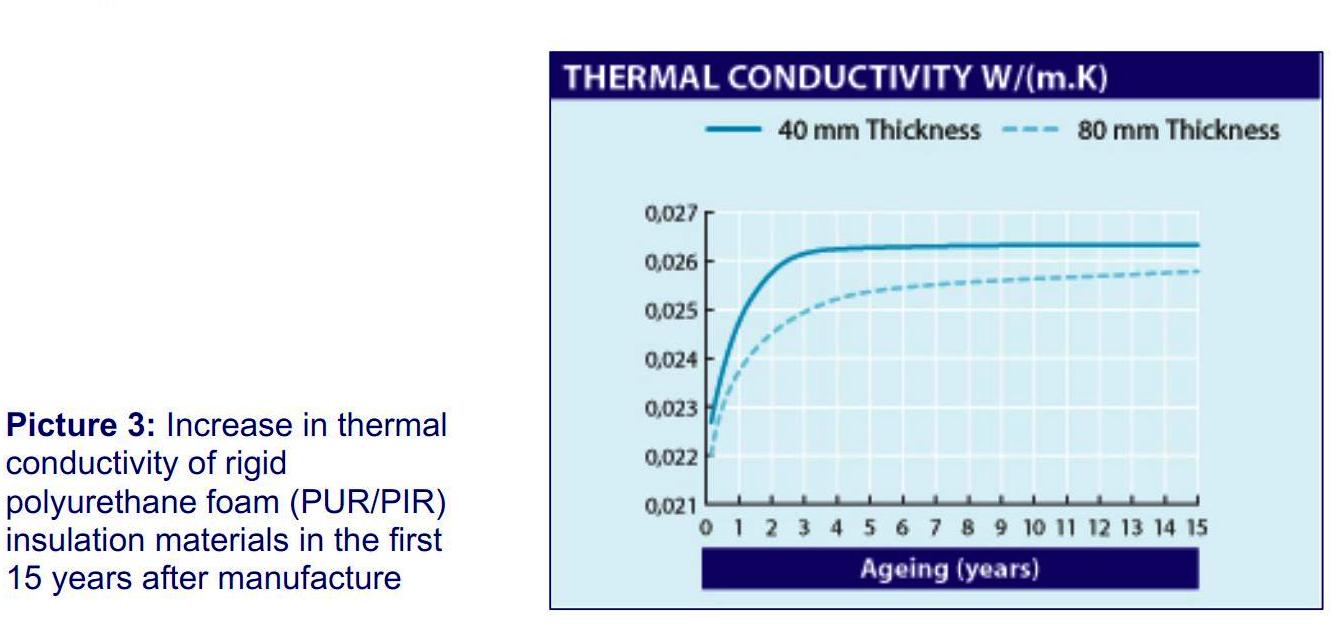

Propeller Опубліковано: 25 лютого 2013 Поділитись Опубліковано: 25 лютого 2013 2. Показатель коэффициента теплоповодности штука хорошая, но она не характеризует процесс полно. Не знаю учитывает ли это ДБН. Нашел "иностранный график" повышения теплопроводности у ППУ со временем. Там несложные английские слова. Думаю понятно. 3 Посилання на коментар Поділитися на інших сайтах More sharing options...
Taras Опубліковано: 25 лютого 2013 Поділитись Опубліковано: 25 лютого 2013 Нашел "иностранный график" повышения теплопроводности у ППУ со временем. Там несложные английские слова. Думаю понятно. 40 мм и 80 мм - это толщина? или плотность? "thickness" в принципе можно и так и так перевести... и логичнее было бы если бы это была именно плотность! но при чем тут тогда милиметры? Посилання на коментар Поділитися на інших сайтах More sharing options...

mail_malex Опубліковано: 25 лютого 2013 Поділитись Опубліковано: 25 лютого 2013 40 мм и 80 мм - это толщина? или плотность? ... логичнее было бы если бы это была именно плотность! ... ИМХО, логичнее, что это толщина и с размерностью в таком случае нет противоречия. Логика моих размышлений следующая. Из сообщения Пропеллера узнал, что в закрытых порах ППУ сначала находится СО2 (углекислый газ). Со временем из-за диффузии газов через материал стенок пор, происходит замещение углекислого газа воздухом. Интенсивность процесса диффузии напрямую зависит от толщины слоя ППУ. Плотность, конечно, также влияет на диффузию, но размерность величин на графике указывает, что исследовались образцы разной толщины. Посилання на коментар Поділитися на інших сайтах More sharing options...
Propeller Опубліковано: 25 лютого 2013 Поділитись Опубліковано: 25 лютого 2013 40 мм и 80 мм - это толщина? или плотность? "thickness" в принципе можно и так и так перевести... и логичнее было бы если бы это была именно плотность! но при чем тут тогда милиметры? Нет. Это таки толщина. Для утепления скатных кровель "там" применяют пену плотностью 30 кг/м куб. Посилання на коментар Поділитися на інших сайтах More sharing options...
