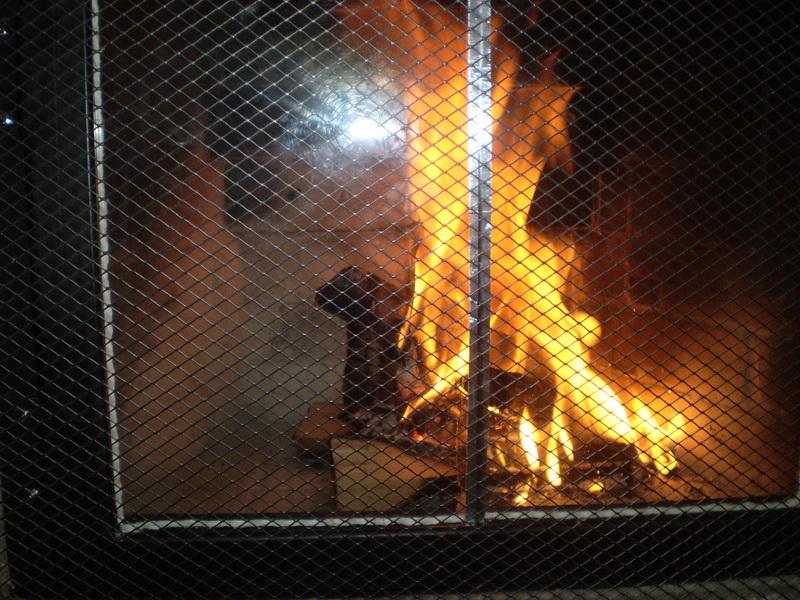

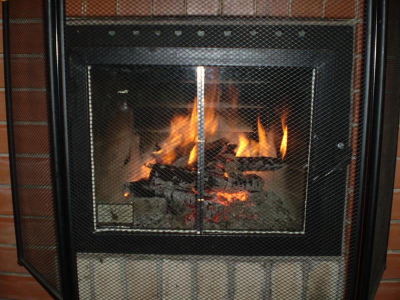

юриййй Опубліковано: 20 грудня 2010 Поділитись Опубліковано: 20 грудня 2010 (змінено) Опять разлетелось.Дров кидал не много, 4 средних полена на угли.Пробовал руками изгибать рамку в разные стороны с ходом сантиметр и чуть больше, стекло свободно ходило.Замерял температуру мультименром внутри топки во время горения (датчик лежал вдоль стекла ,точнее на нем), было 250.Это практически предел для этих стекол, вскоре оно разлетелось.Все таки думаю в моем случае стекла летят именно от температуры.Да , в этот раз топил с открытой задвижкой. И еще ньюанс, у меня камин сделан с наклонной задней стенкой и боковые под углом к задней, воощем все для максимальной отдачи тепла в комнату , может стекла и не выдержали. Змінено 20 грудня 2010 користувачем юриййй Посилання на коментар Поділитися на інших сайтах More sharing options...
korund Опубліковано: 21 грудня 2010 Поділитись Опубліковано: 21 грудня 2010 И еще ньюанс, у меня камин сделан с наклонной задней стенкой и боковые под углом к задней, воощем все для максимальной отдачи тепла в комнату , может стекла и не выдержали. А что, у Вас огонь достает прямо до стекла???? Дело в том, что мощность каминной топки напрямую зависит от её размеров (и, соответственно, сечения дымохода). Для каждой по мощности топки есть определенное количество дров для закладки. Вот (ссылка устарела), и (ссылка устарела), и (ссылка устарела)очень подробная инструкция по топке. И еще: после того, как дрова хорошо разгорелись, попробуйте уменьшить подачу воздуха в топку (прикройте подачу). Удачи! Посилання на коментар Поділитися на інших сайтах More sharing options...
Терентий Опубліковано: 21 грудня 2010 Поділитись Опубліковано: 21 грудня 2010 Уважаемый Юриййй! Для большей ясности прошу ответить на вопросы: 1. Какова глубина Вашей топки? 2. Какие стекла использовали (производитель, модель печки, размер, цена). 3. Над дверцей круглые отверстия для подачи воздуха. Эти отверстия сделаны в "молдавской" трубе или в плоской лутке? (на фото не понятно). Если в трубе, то куда направлен поток воздуха, в верхнюю часть топки или вниз вдоль стекла? Спасибо! Посилання на коментар Поділитися на інших сайтах More sharing options...
Терентий Опубліковано: 21 грудня 2010 Поділитись Опубліковано: 21 грудня 2010 Даю для Юрияяя бредовую гипотезу (как НЕ специалист). Топка у Вас не глубокая (300-350 мм.) Поток воздуха у Вас идет не вдоль стекла вниз, а под углом в центр топки. Отсюда и небольшое попадание дыма на стекло (завихрение). При розжиге стекло прозрачное и пропускает лучевую энергию без задержки. После некоторого времени горения стекло незначительно коптится, прозрачность падает и к температуре горения добавляется лучевая энергия. Температура на поверхности стекла выростает и БАХ!!! Может вверху к лутке внутри топки приварить полосу-отбойник, которая воздух из отверстий направит вниз вдоль стекла? Кажись "Остапа понесло":D Сорри, за некомпетентность! 1 Посилання на коментар Поділитися на інших сайтах More sharing options...
korund Опубліковано: 21 грудня 2010 Поділитись Опубліковано: 21 грудня 2010 Терентий правильно подметил насчет малой глубины топки (я только сейчас заметил, что там глубина в кирпич +/-, - глаза уже не те...) Тут очень похоже на локальный перегрев стекла= неравномерное расширение= БАХ... Просто ТАК стекло не лопнет,- ему надо для этого здорово ввалить. И что-то мне еще подсказывает, что, если внимательно всмотреться в зону горения, то не видно, чтобы кирпичи на задней стенке топки сильно накалялись во время горения (они черные уже начиная от трети высоты). Тогда, возможно, что таки есть завихрение пламени в сторону стекла, а не вдоль задней стенки топки! Я ошибаюсь? Удачи! Посилання на коментар Поділитися на інших сайтах More sharing options...
юриййй Опубліковано: 21 грудня 2010 Поділитись Опубліковано: 21 грудня 2010 Глубина 40 см.Пламя до стекла не достает, горит практически вдоль задней стенки .Стекло на протяжении 2 часов не закоптилось воще.Думаю надо сделать более направленый воздух на стекло.У меня обычный уголок, и направление воздуха идетпрямо.Вариант , прихватить к нему еще уголок, с отверстиями , направлеными вниз и поближе к стеклу. Посилання на коментар Поділитися на інших сайтах More sharing options...
юриййй Опубліковано: 21 грудня 2010 Поділитись Опубліковано: 21 грудня 2010 Даю для Юрияяя бредовую гипотезу (как НЕ специалист). Топка у Вас не глубокая (300-350 мм.) Поток воздуха у Вас идет не вдоль стекла вниз, а под углом в центр топки. Отсюда и небольшое попадание дыма на стекло (завихрение). При розжиге стекло прозрачное и пропускает лучевую энергию без задержки. После некоторого времени горения стекло незначительно коптится, прозрачность падает и к температуре горения добавляется лучевая энергия. Температура на поверхности стекла выростает и БАХ!!! Может вверху к лутке внутри топки приварить полосу-отбойник, которая воздух из отверстий направит вниз вдоль стекла? Кажись "Остапа понесло":D Сорри, за некомпетентность! Топка глубиной 40 см. Передеал воздух по совету Терентия, изменил его направление.Сделал максимально плотное прилегание дверки, чтобы в дыры не сосало воздух, а чтоб он попадал в топку исключительно через дырки над стеклом.Заклеял алюминевым скотчем боковую прорезь в дверке, через которую вставляется стекло.Легонько уплотнил асбошнуром стык стекла и рамки дверки по периметру стекла.Следую советам Корунда и кидаю дров по чуть чуть.Следует сказать что от проведенных мероприятий, изменился характер горения, языки пламени четко идут вдоль задней стенки (перед этим они как то вились по топке) и иногда , редко правда , доставали стекла.В топке лежит градусник от духовки.По нем нихрена не понятно, градация от 1 до 6.Пытаюсь согласовать его с мультиметром.Это на всякий случай, чтобы в дальнейшем следить за температурой внутри топки.Количество стекол уменьшается и их становится жалко.Повесил декоративную сетку, это чтобы не падать под стол , когда стекло вдруг бахнет.Пока все.Топлю камин, посмотрим что получится.А пока стекла от духовки форева.:drinks: Посилання на коментар Поділитися на інших сайтах More sharing options...

юриййй Опубліковано: 21 грудня 2010 Поділитись Опубліковано: 21 грудня 2010 Я опять в той стадии , что бью челом Корунду и Терентию.Мысль направить воздух вдоль стекла оказалась решающей.Схема Корунда и ограничение подачи топлива безупречна.Себе благодарен за уплотнение дверок и стекла.Горение супер, закапчивания ни следа.Стекло прозрачно по всему периметру.Камин работает более 5 часов ,все нормально, температура стекла внутри топки не подымалась больше 200 гр.С дверкой работает очень экономно и тепло распостраняется мягко.Запаха дыма 0.Для контроля приделаю градусник от духовки к стеклу (собственно где он и был) и будет полное счастье.Стекло от духовки форева:drinks: Посилання на коментар Поділитися на інших сайтах More sharing options...

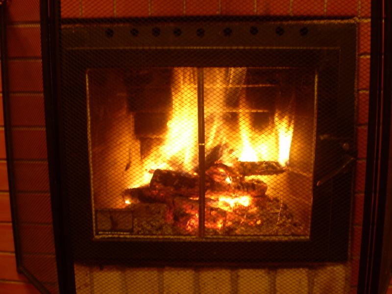

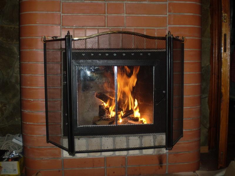

юриййй Опубліковано: 21 грудня 2010 Поділитись Опубліковано: 21 грудня 2010 (змінено) Топлю досих пор , все окай.Пару фоток.В нижнем левом углу градусник от духовки.Очень помогает чувствовать себя нормально.Очень люблю всякие приборчики облечающие жизнь. Змінено 21 грудня 2010 користувачем юриййй Посилання на коментар Поділитися на інших сайтах More sharing options...
юриййй Опубліковано: 21 грудня 2010 Поділитись Опубліковано: 21 грудня 2010 И вот сегодня иду спать спокойно.Идея со стеклом от духовки несколько измотала.Но это реально. Корунд респкт. Посилання на коментар Поділитися на інших сайтах More sharing options...

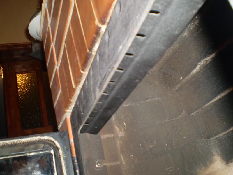

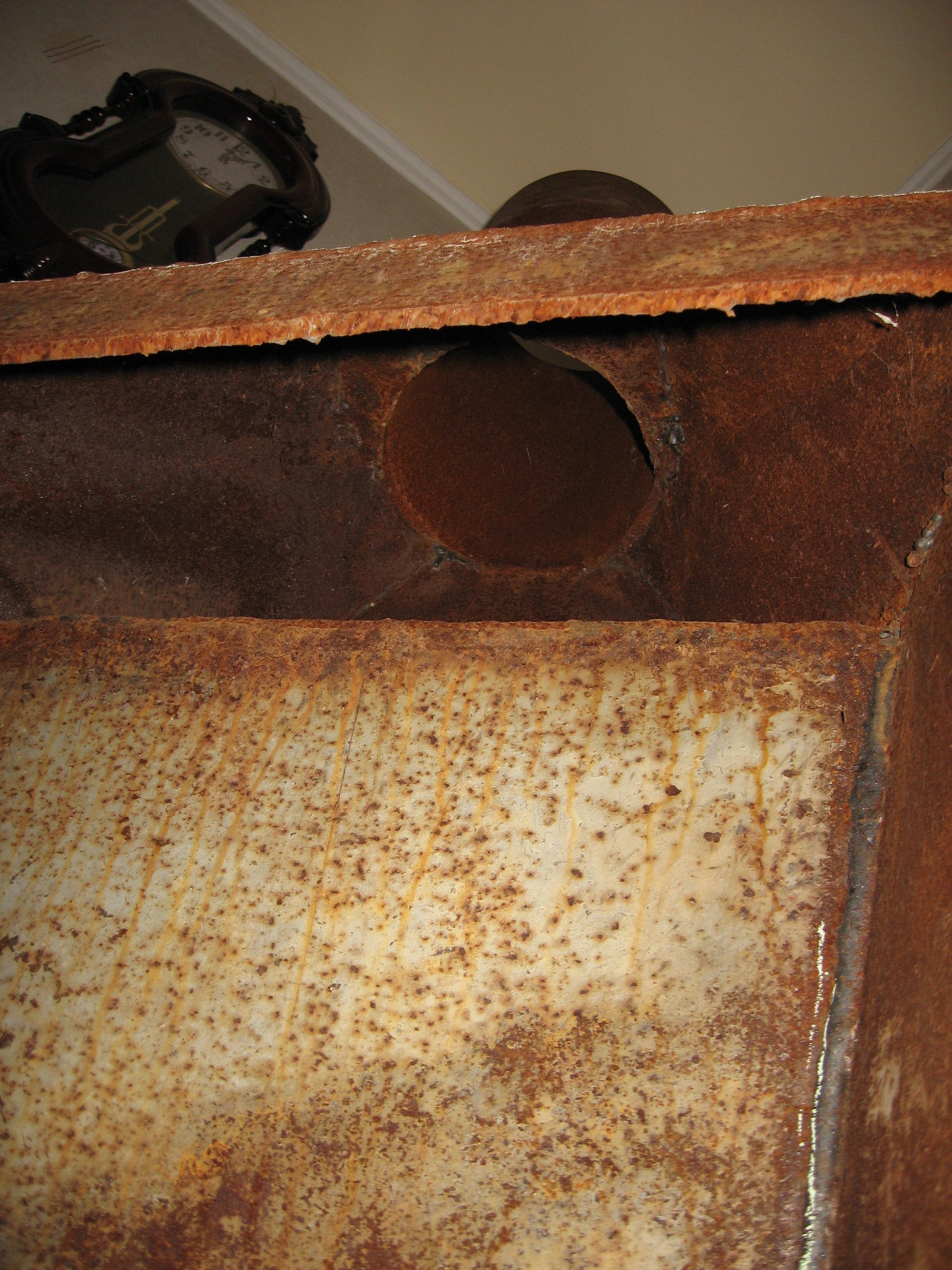

Nobel Опубліковано: 22 грудня 2010 Поділитись Опубліковано: 22 грудня 2010 юриййй можна детальнішу фотку вузла подачі повітря зверху??? чи в Вас та просто прямі дирки через профільну трубу зверху??? якось регулююєте подачу повітря??? чи тільки одне положення "відкрите"? ну не можу доглупати,як там ту подачу зверху повітря зробити Посилання на коментар Поділитися на інших сайтах More sharing options...
Терентий Опубліковано: 22 грудня 2010 Поділитись Опубліковано: 22 грудня 2010 Рад, что помогло! Дай Бог, чтобы все работало без проблем! Обязательно отпишитесь после десятка-другого протопок. Удачи! Юриййй! У Вас тыльная стенка топки - ступенчатая? Где-то читал, что-бы не было завихрений, она должна быть гладкой и ровной. Для этого навешивают (вставляют) листы из нержавейки, бронзы или меди(по богатому). Еще это увеличивает отражение тепла внутрь. Это так - на всякий пожарный. Удачи! Посилання на коментар Поділитися на інших сайтах More sharing options...
Терентий Опубліковано: 22 грудня 2010 Поділитись Опубліковано: 22 грудня 2010 Для Nobel. Пока нет на связи корифеев (это я о Korund), попытаюсь обьяснить как любитель - любителю. За дверкой сверху ставите профиль (квадратная труба). В ней отверстия или одну прорезь делаете в нижней части трубы, что-бы воздух из трубы шел вдоль стекла. Теперь у Вас два варианта доставить этот воздух в трубу. Если желаете брать воздух из комнаты, то торцы трубы глушите, а в лицевой (наружной) стороне этой трубы делаете отверстия. В них воздух будет попадать в трубу из комнаты. Это хорошо видно на последних фото Юрийййя (после переделки). Если желаете брать воздух с улицы, то спереди отверстий не делаете, а к торцам трубы крепите гофру (которая останется в теле камина) и выводите её на улицу. Вот так, примерно. Удачи! 2 Посилання на коментар Поділитися на інших сайтах More sharing options...

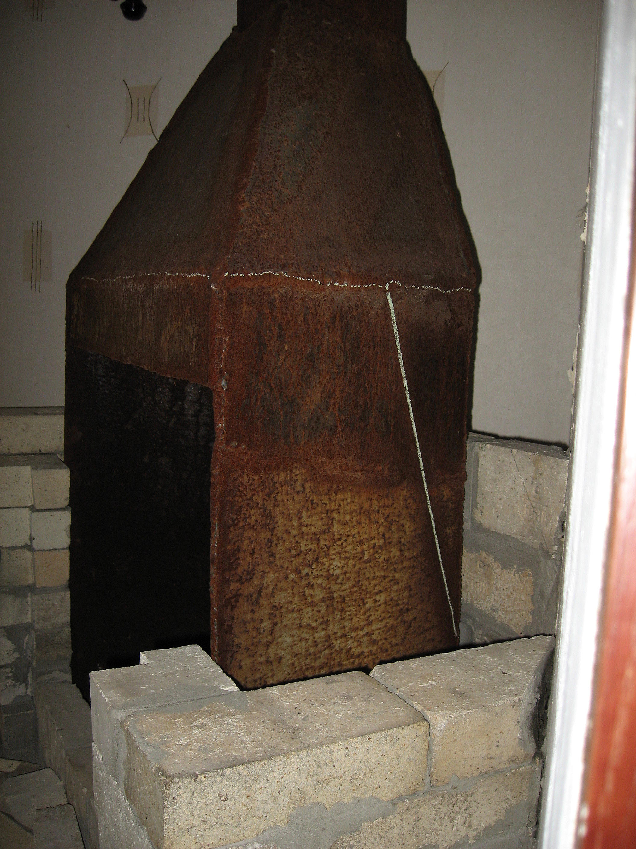

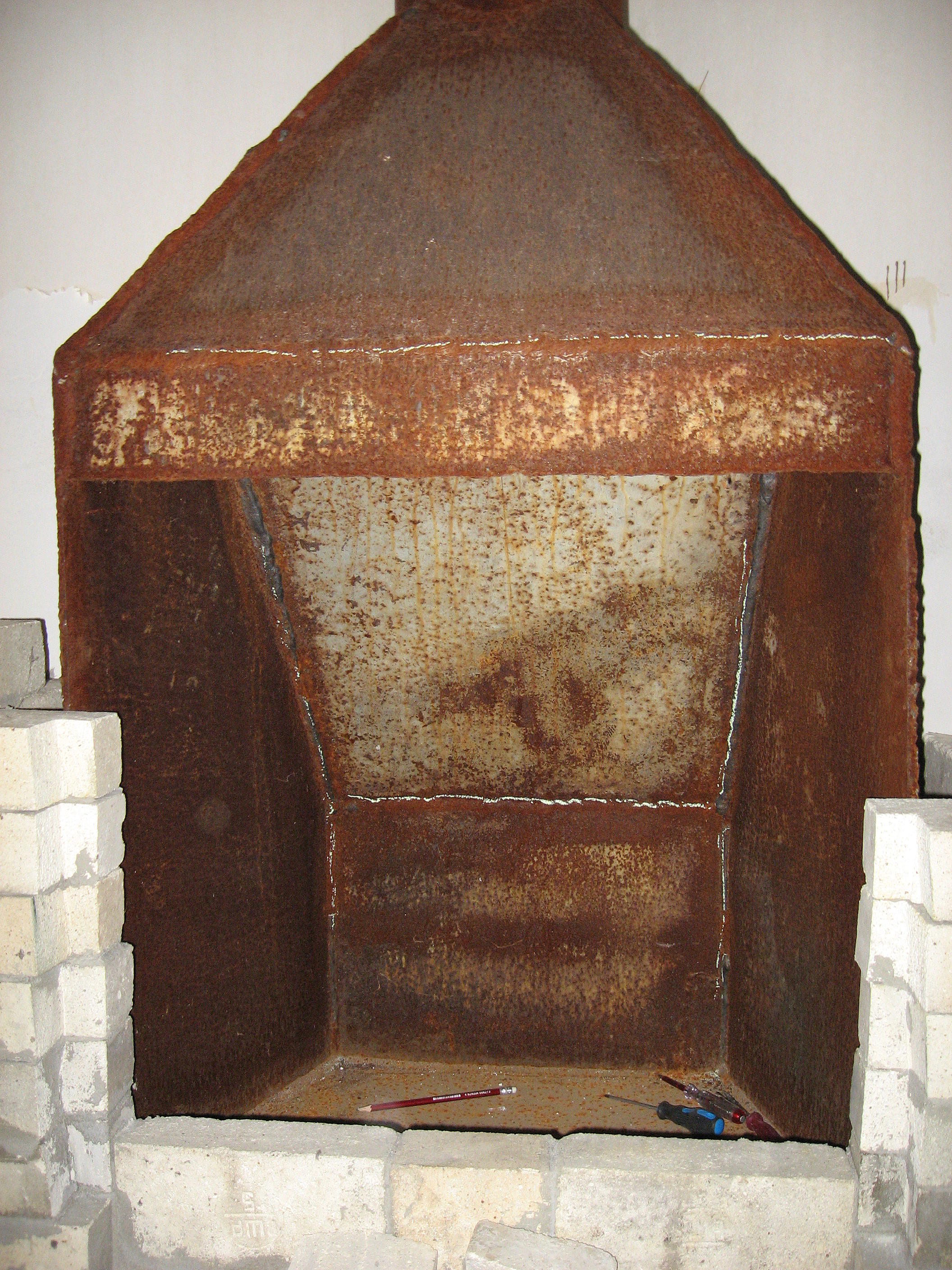

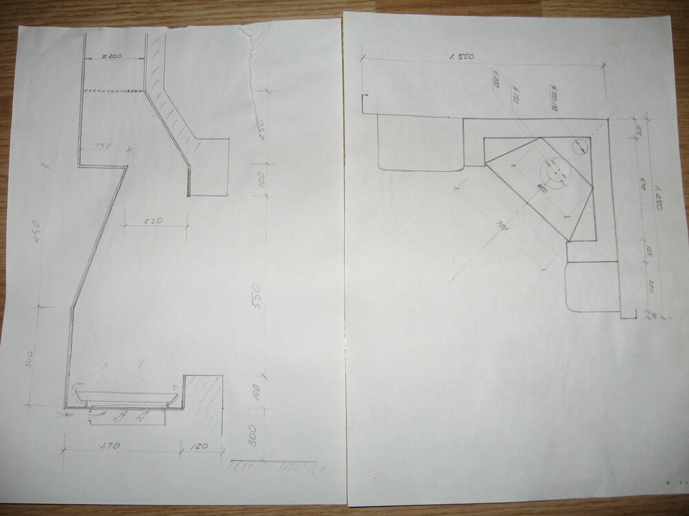

Терентий Опубліковано: 23 грудня 2010 Поділитись Опубліковано: 23 грудня 2010 Для Юриййй. Вы просили фотки - вот Вам фотки и чертежик в придачу (для ясности). Однако предупреждаю, что это чертеж первоначальной идеи камина с подачей воздуха снизу. Претерпела изменения и облицовка камина, но стальная топка выполнена по указанным размерам. Если будете использовать эти размеры, то по возможности сделайте топку глубже. На фото сбоку я мелом провел линию сварки тыльной наклонной поверхности. Сварщик не захотел париться с вычислением углов стыка листов и обрезкой лишнего, сказал, что жесткость будет лучше. Я то-же не стал обрезать, поэтому наклонную тыльную стенку сбоку не видно. Короче, будут вопросы - пишите. 2 Посилання на коментар Поділитися на інших сайтах More sharing options...
