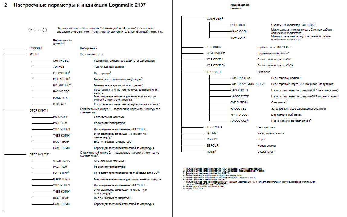

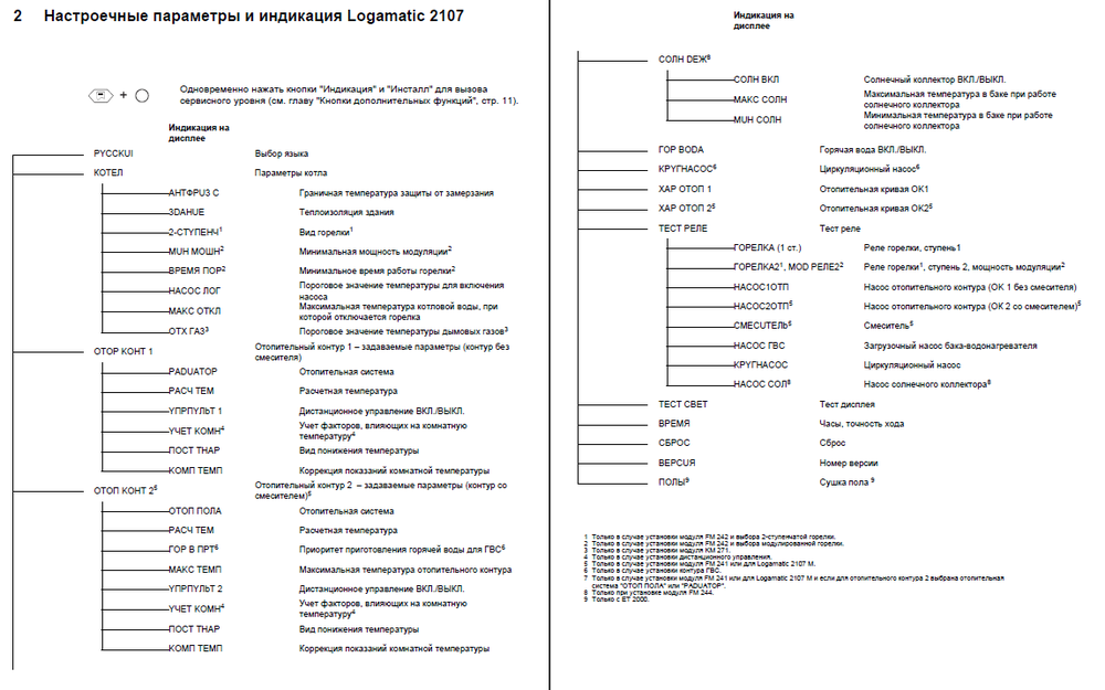

GYV Опубліковано: 28 січня 2013 Поділитись Опубліковано: 28 січня 2013 Отоплением у меня заведует котел Buderus (56 квт.)+Logamatic 2107. У него в подчинении: батареи + контур теплого пола + бойлер косвенного нагрева. Автоматика работает с внешним датчиком температуры (дист. управления BFU нет). При работе автоматики на заводских настройках, котел явно перегревает помещение в холодное время (причем замечено, что чем холоднее на улице, тем жарче в доме), а в межсезонье начинает "экономить" - даже прохладно было. Судя по инструкции пользователя, на это можно влиять через изменение нескольких параметров: 1) "Температура помещения", 2)Кривая отопления, 3) "Коррекция показаний комнатной температуры". В связи с этим вопрос: Какой параметр "правильнее" регулировать, чтобы котел не "разгонялся" на морозе и не "жадничал" в межсезонье: 1) Изменить наклон "кривой отопления" - и снизить температуру котловой воды для соответствующей расчетной температуры, например с стандартных 75 градусов (при наружной -10С) до +60градусов. -как я понимаю в этом варианте горелки будут включаться более часто. ИЛИ 2) Откорректировать предписанную температуру до уровня фактической через "Коррекция показаний комнатной температуры", оставив "Кривую отопления" на заводских настройках. Но, в инструкции указанно, что коррекция - это параллельный перенос "Кривой отопления", а значит в межсезонье будет еще прохладней... Регулировку "Температуры помещения" не рассматриваем, т.к. это "желаемая предписанная постоянная" температура, задаваемая пользователем, и если регулировать этим, то зачем тогда такая автоматика. Заранее спасибо. Посилання на коментар Поділитися на інших сайтах More sharing options...

romi9999 Опубліковано: 28 січня 2013 Поділитись Опубліковано: 28 січня 2013 Какой параметр "правильнее" регулировать, чтобы котел не "разгонялся" на морозе и не "жадничал" в межсезонье Начните с параметра "минимальная наружная температура", раздел- "общие". Посилання на коментар Поділитися на інших сайтах More sharing options...

GYV Опубліковано: 31 січня 2013 Автор Поділитись Опубліковано: 31 січня 2013 а термо регуляторы на батареях есть ?..... Да, терморегуляторы есть. НО ними можно отрегулировать температуру в одной из комнат. Если во всех комнатах закрутить вентили, то система будет просто зажата, а котел будет пыхтеть сам по себе..... Либо должен быть выносной датчик который меряет температуру в доме!! В букваре производителя красиво расписано как автоматика работает только от наружного датчика с учетом даже "утепленности" дома..... Но, наверное, с выносным комнатным датчиком автоматика будет проще... Начните с параметра "минимальная наружная температура", раздел- "общие". Уточните пож-та о каком параметре идет речь.... На картинке перечень всех параметров. Спасибо за ответы. Посилання на коментар Поділитися на інших сайтах More sharing options...
