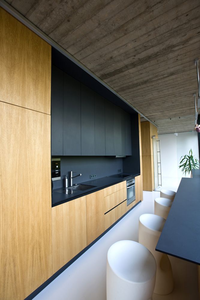

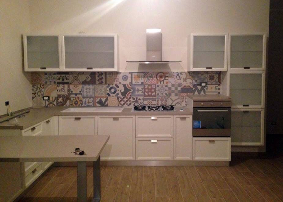

max_13 Опубліковано: 15 червня 2015 Поділитись Опубліковано: 15 червня 2015 Попалась немного похожая картинка на ваш вариант -столик слева считайте ваш остров 1 Посилання на коментар Поділитися на інших сайтах More sharing options...
iglaa Опубліковано: 15 червня 2015 Поділитись Опубліковано: 15 червня 2015 В Вашем вопросе не понятны вообще размеры в целом помещенияСсори, забыла написать что помещение позволяет, кухна 17 и будет совмещена с гостинной 25. Так что, вы чситаете что будет не прибитым вся эта конструкция смотрется, да?. Вот первые мысли , очень примерно как бы хотелось. Просто сколько смотрю интерьеров все островки с барной высотой, вот и задумалась, может то что я себе придумала будет плохо в жизни смотрется. Посилання на коментар Поділитися на інших сайтах More sharing options...

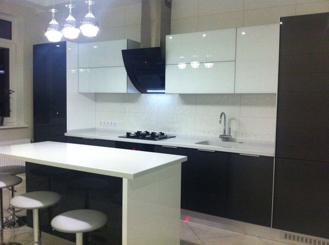

ketrin-n Опубліковано: 16 червня 2015 Поділитись Опубліковано: 16 червня 2015 варианты кухни с островом 2 Посилання на коментар Поділитися на інших сайтах More sharing options...

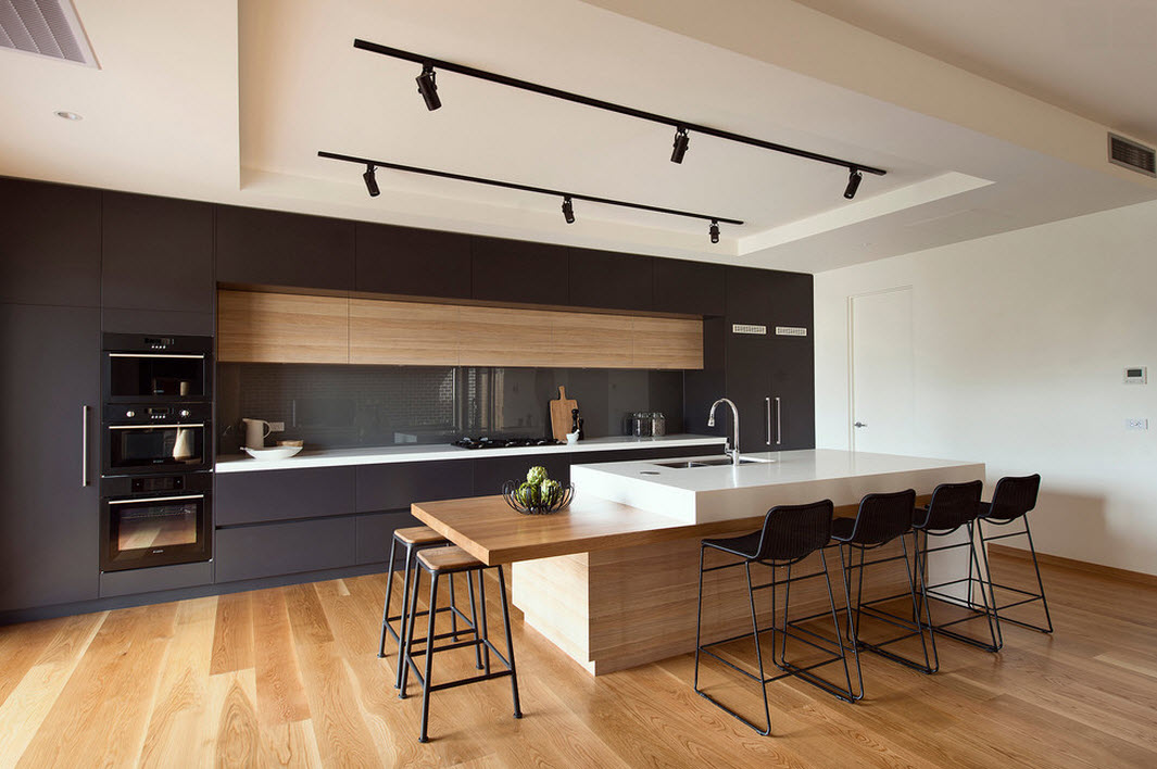

artakril Опубліковано: 19 червня 2015 Поділитись Опубліковано: 19 червня 2015 Шикарная кухня с островом учтено очень много нюансов, которые не видны на первый взгляд и ты не понимаешь почему сделано именно так. но когда присматриваешься и вникаешь - понимаешь, это не только красиво, это еще и правильно. 1 Посилання на коментар Поділитися на інших сайтах More sharing options...
Lisa-Alisa Опубліковано: 19 червня 2015 Поділитись Опубліковано: 19 червня 2015 Шикарная кухня с островом учтено очень много нюансов, которые не видны на первый взгляд и ты не понимаешь почему сделано именно так. но когда присматриваешься и вникаешь - понимаешь, это не только красиво, это еще и правильно. А к этому роскошеству полагается еще и обеденная зона? или и так сойдет? А то таой остров вроде и на полноценный обеденный стол тянет, но, блин, с мойкой во главе :sad: Посилання на коментар Поділитися на інших сайтах More sharing options...
sky* Опубліковано: 19 червня 2015 Поділитись Опубліковано: 19 червня 2015 Думаю за таким столом и обеда ли б. Смысл к столу бегать? Разве только когда гости есть. Кстати, из каменной столешницы можно и умывальник сделать (в цеху выгнуть под умывальник) Говорят , что умывальник на острове ооочень удобен. Хотябы маленький. А лучше два - на основной стенке и на острове. Вот тоже не хотела бы делать умывальник. "Чаёвничать с умывальников" [?] )))) (а вот такой смеситель - мега удобная веСЧ! Только надо не пожалеть и купить не дешёвый, а то может спираль ржаветь ))) Посилання на коментар Поділитися на інших сайтах More sharing options...
Xenotron2 Опубліковано: 21 червня 2015 Поділитись Опубліковано: 21 червня 2015 учтено очень много нюансов, которые не видны на первый взгляд и ты не понимаешь почему сделано именно так. но когда присматриваешься и вникаешь - понимаешь, это не только красиво, это еще и правильно. Например? Верхние шкафчики, на мой взгляд, совершенно ни к чему тут. И в острове непонятно - есть ли дверцы шкафчиков со стороны стульев ибо делать такие глубокие шкафы односторонними - странно. Посилання на коментар Поділитися на інших сайтах More sharing options...

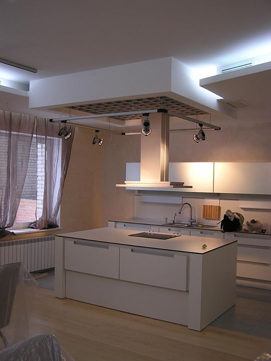

Yutxaus Опубліковано: 24 червня 2015 Поділитись Опубліковано: 24 червня 2015 А вот такая кухня с отдельным столом островом - реальная реализация проекта для большой квартиры Посилання на коментар Поділитися на інших сайтах More sharing options...

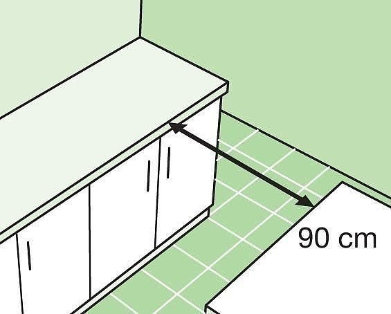

Oxana75 Опубліковано: 24 червня 2015 Поділитись Опубліковано: 24 червня 2015 Может знаете информацию, какое минимальное растояния должно быть о рабочей поверхности кухни до острова, для удобства. Посилання на коментар Поділитися на інших сайтах More sharing options...
Xenotron2 Опубліковано: 24 червня 2015 Поділитись Опубліковано: 24 червня 2015 Может знаете информацию, какое минимальное растояния должно быть о рабочей поверхности кухни до острова, для удобства. Обычно рекомендуют 90-100 см оставлять. 1 Посилання на коментар Поділитися на інших сайтах More sharing options...
astrolog Опубліковано: 24 червня 2015 Поділитись Опубліковано: 24 червня 2015 Может знаете информацию, какое минимальное растояния должно быть от рабочей поверхности кухни до острова, для удобства. желательно минимум 1200 мм если духовой шкаф не приподнят в пенале, то исходите из расстояния = открыта дверца + наклон хозяйки = примерно 1200 мм 4 Посилання на коментар Поділитися на інших сайтах More sharing options...

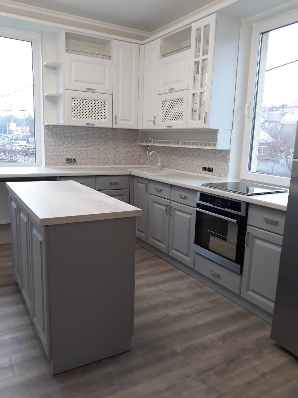

Lady.Mebel Опубліковано: 8 грудня 2017 Поділитись Опубліковано: 8 грудня 2017 Вариант острова со столешницей 600. 1 Посилання на коментар Поділитися на інших сайтах More sharing options...
JFK Опубліковано: 9 грудня 2017 Поділитись Опубліковано: 9 грудня 2017 Вариант острова со столешницей 600. Да, 600 маловато... Посилання на коментар Поділитися на інших сайтах More sharing options...
