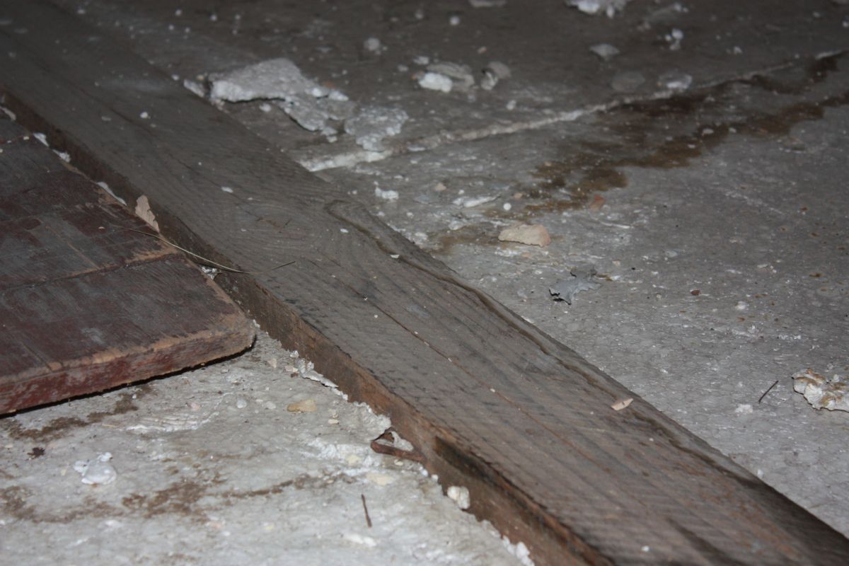

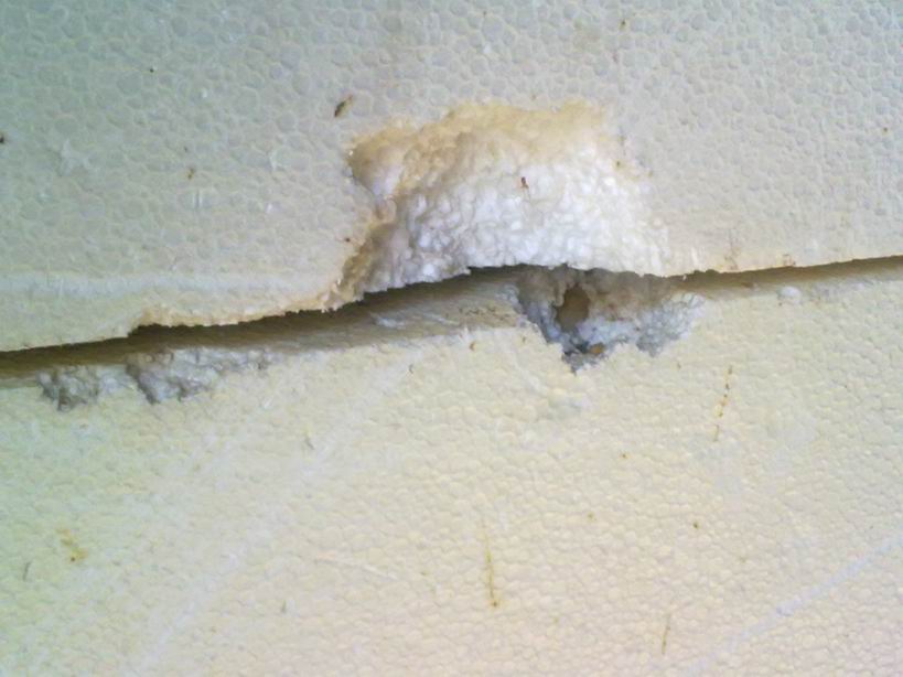

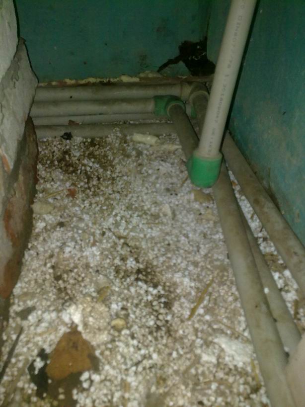

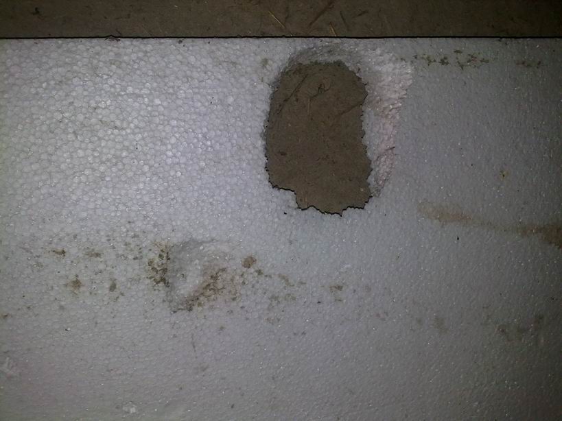

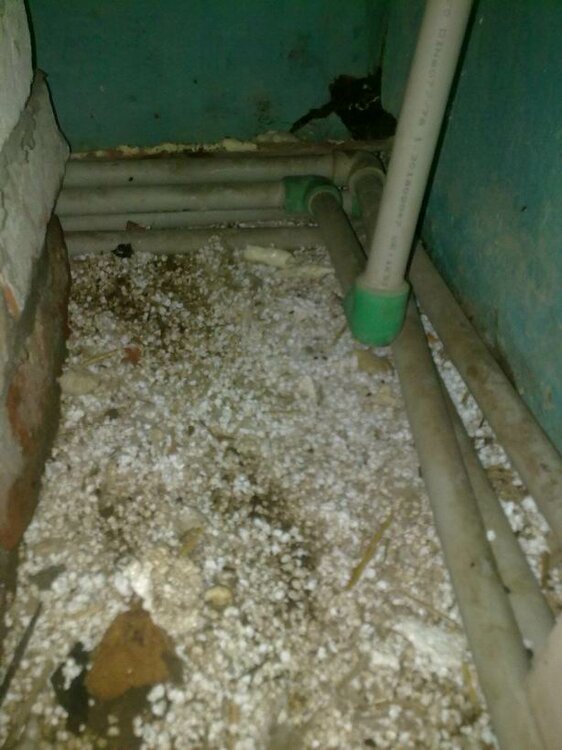

Мыши делают в пенопласте норы, через которые они ходят куда хотят.

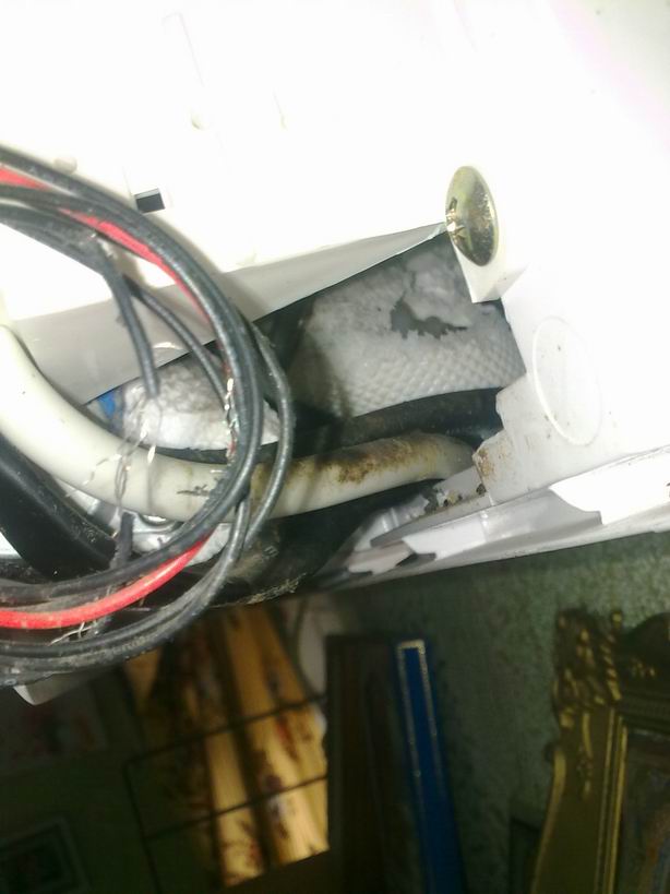

А могут и просто погрызть ради интересу, как например утеплитель фреонопровода в кондиционере

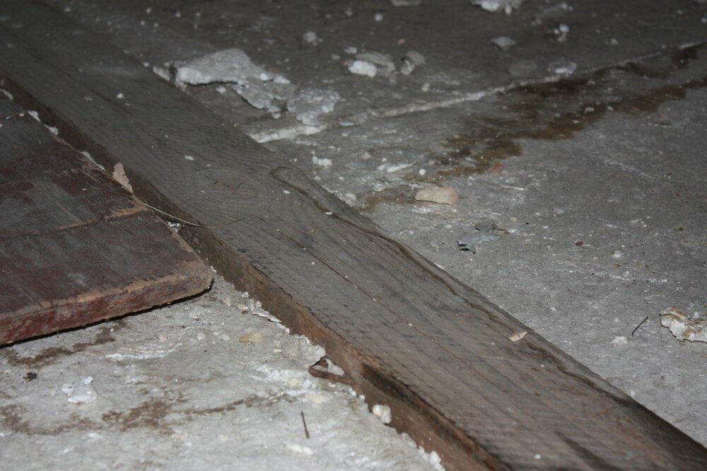

Сделал вечером несколько фотографий зеркалкой вслепую. Посмотрел на компе - получилась только одна. Днем сделаю еще фотографии, когда будет видно, что фотографирую.
Но все перекрытие выглядит подобным образом.
ПС обрезки пенопласта сверху - это не следы жизнедеятельности мышей:D
Это следы жизнедеятельности человека 20-летней давности:D
И их мыши тоже не хотят жрать:sad:
Та что вы все пристали к мышам?
Дай те им жить спокойно:)
У меня пенопласт синички общипывают нору пытаться сделать. Так какой вывод я должен делать? Синицы зло для пенопласта.
Игореха, Подскажите пожалуйста а пенопласт впритык к балкам перекрытия или с небольшим зазором лежит? на балках нет плесени?
У меня тоже... не синицы, но какие-то мелкие местные птеродактили исклевали стыки верхнего ряда термоблоков по периметру дома. Решил обзавестись воздушкой...
Просто впритык. Плесени нет. Сегодня специально приподнимал крайний лист. :)
