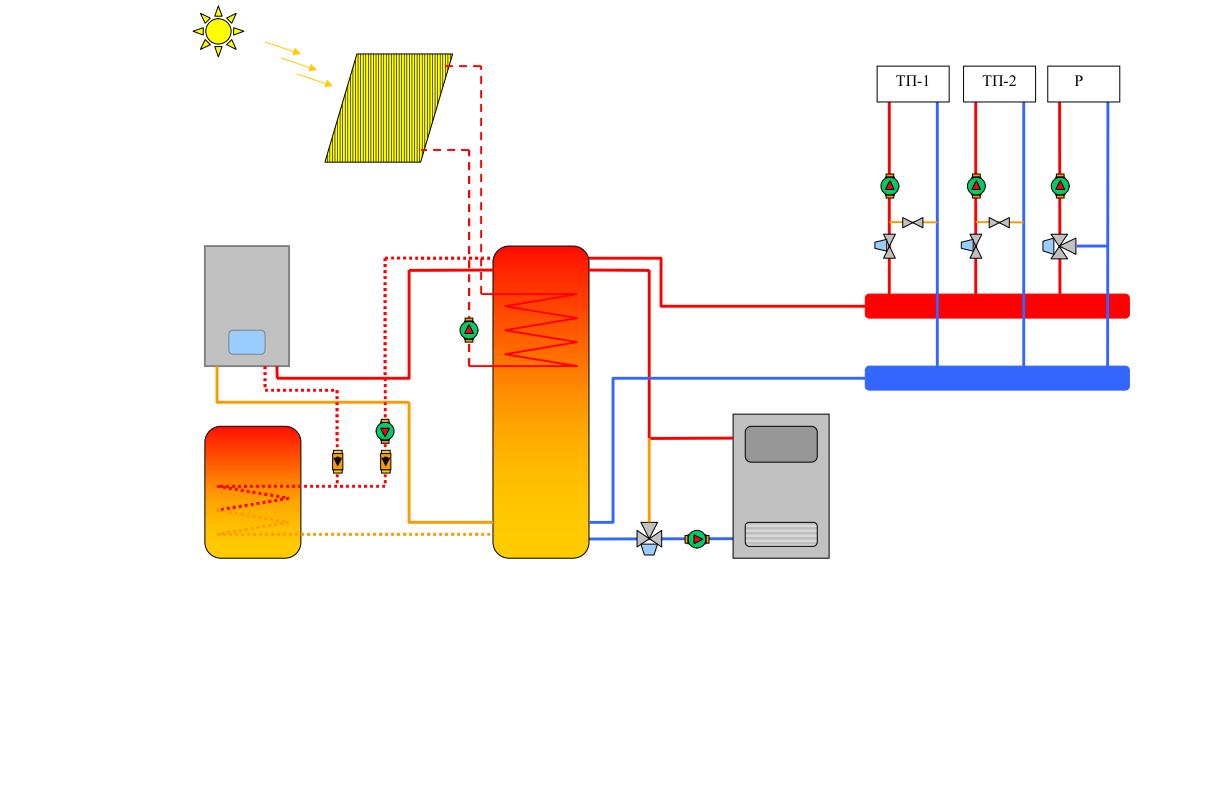

Сергей_84 Опубліковано: 26 січня 2013 Поділитись Опубліковано: 26 січня 2013 , куда вы смотрите? .. Андрей ты ведь сам предложил идею с прохождением тепла сквозь ТА как ГС. Но она неправильна, потому как ТА прийдется прогревать...эта идея работает только с ТТ, где на подаче стабильно 70-80 градусов, которые в свою очередь практически безинерционно попадают в систему... С конденсационником такой фокус не пройдет 1 Посилання на коментар Поділитися на інших сайтах More sharing options...
Interso Опубліковано: 26 січня 2013 Поділитись Опубліковано: 26 січня 2013 Котел обеспечит перепад температуры градусов 10, так что ничего из ваших фантазий не реализуется, пока не прогреется весь объем ТА. Вы знакомы с таким явлением у бойлеров особенно электрических, когда допустим включаеш его на 10-15 мин. и после этого открываете кран и сразу побежала горячая вода ,затем она исчезает. Вот сядьте спокойно на досуге и подумайте почему так происходит а лучше нарисуйте картинку,так лучше понимается. Посилання на коментар Поділитися на інших сайтах More sharing options...
Сергей_84 Опубліковано: 26 січня 2013 Поділитись Опубліковано: 26 січня 2013 Вы знакомы с таким явлением у бойлеров особенно электрических, когда допустим включаеш его на 10-15 мин. и после этого открываете кран и сразу побежала горячая вода ,затем она исчезает. Вот сядьте спокойно на досуге и подумайте почему так происходит а лучше нарисуйте картинку,так лучше понимается. задачка для тебя... если на обратке ТА 15 градусов, котел 30 квт, расход в контуре ГК-ТА 1700 л/час....Какая температура будет на подаче ГК Вот об этом говорил Рома... ЗЫ А про бойлер не пиши бред пожалуйста. У меня электробойлер в квартире, никакой теплой водички через 10-15 минут и в помине нет(к огромному сожалению)(((((((((. электробойлер прогревается всем объемом, там практически нет расслоения температур по высоте. Это происходит по той причине, что пока тепло от электротена , подымется вверх оно рассеивается на нижние слои воды и температура по бойлеру практически уравновешивается и плавно растет Кстати аналогичным образом греется ТА от электротена, который установлен внизу...Лично контролировал по трем термометрам Посилання на коментар Поділитися на інших сайтах More sharing options...
Сергей 31 Опубліковано: 26 січня 2013 Поділитись Опубліковано: 26 січня 2013 Вы знакомы с таким явлением Вы мне растолкуйте (с начало лень читать). Предлагается летом, конденсационником, нагревать Т.А. 1000 литров для получения горячей воды? Посилання на коментар Поділитися на інших сайтах More sharing options...
Сергей_84 Опубліковано: 26 січня 2013 Поділитись Опубліковано: 26 січня 2013 Вы мне растолкуйте (с начало лень читать). Предлагается летом, конденсационником, нагревать Т.А. 1000 литров для получения горячей воды? а ты не знал?....это новое веяние в энергосберегающих технологиях 1 Посилання на коментар Поділитися на інших сайтах More sharing options...
Interso Опубліковано: 26 січня 2013 Поділитись Опубліковано: 26 січня 2013 Андрей ты ведь сам предложил идею с прохождением тепла сквозь ТА как ГС. Но она неправильна, потому как ТА прийдется прогревать...эта идея работает только с ТТ, где на подаче стабильно 70-80 градусов, которые в свою очередь практически безинерционно попадают в систему... С конденсационником такой фокус не пройдет Всё правильно то что я предложил,ТА будет заряжатся только после того как будет излишек тепла, неужели непонятно что весь максимально гарячий теплоноситель находится в верхней части ТА и дальше с этой верхней части идёт забор на отопление. З якого переляку гаряча вода полизе в ныз ТА! Посилання на коментар Поділитися на інших сайтах More sharing options...
Сергей_84 Опубліковано: 26 січня 2013 Поділитись Опубліковано: 26 січня 2013 Всё правильно то что я предложил,ТА будет заряжатся только после того как будет излишек тепла, неужели непонятно что весь максимально гарячий теплоноситель находится в верхней части ТА и дальше с этой верхней части идёт забор на отопление. З якого переляку гаряча вода полизе в ныз ТА! повторю задачку и ты сам все поймешь если на обратке ТА 15 градусов, котел 30 квт, расход в контуре ГК-ТА 1700 л/час....Какая температура будет на подаче ГК А теперь представь, что нам нужно 80 градусов вверху ТА(чтоб быстро греть бойлер), сколько градусов должна быть обратка на входе в котел??? ЗЫ все прекрасно знают про расслоения в ТА и про горячую воду вверху.. Посилання на коментар Поділитися на інших сайтах More sharing options...
Сергей 31 Опубліковано: 26 січня 2013 Поділитись Опубліковано: 26 січня 2013 а ты не знал?....это новое веяние в энергосберегающих технологиях Тай самы найтупейший сервис котел в эксплуатацию не введет. Посилання на коментар Поділитися на інших сайтах More sharing options...

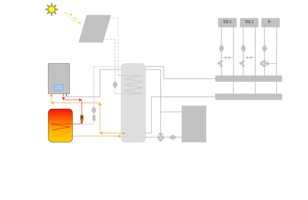

Interso Опубліковано: 26 січня 2013 Поділитись Опубліковано: 26 січня 2013 Вы мне растолкуйте (с начало лень читать). Предлагается летом, конденсационником, нагревать Т.А. 1000 литров для получения горячей воды? Вот схема на которой остановились. Покури и сам поймёш. Посилання на коментар Поділитися на інших сайтах More sharing options...
Сергей_84 Опубліковано: 26 січня 2013 Поділитись Опубліковано: 26 січня 2013 Вот схема на которой остановились. Покури и сам поймёш. ты заблудился в своих схемах... прочти еще раз мои сообщения, пойми принцип. ЗЫ Ты будешь решать задачку или дальше на морозе? Посилання на коментар Поділитися на інших сайтах More sharing options...
Сергей 31 Опубліковано: 26 січня 2013 Поділитись Опубліковано: 26 січня 2013 Вот схема на которой остановились. Покури и сам поймёш. Так тебе денег нико не даст. Посилання на коментар Поділитися на інших сайтах More sharing options...
Interso Опубліковано: 26 січня 2013 Поділитись Опубліковано: 26 січня 2013 повторю задачку и ты сам все поймешь если на обратке ТА 15 градусов, котел 30 квт, расход в контуре ГК-ТА 1700 л/час....Какая температура будет на подаче ГК А теперь представь, что нам нужно 80 градусов вверху ТА(чтоб быстро греть бойлер), сколько градусов должна быть обратка на входе в котел??? ЗЫ все прекрасно знают про расслоения в ТА и про горячую воду вверху.. Чего это в ТА будет на обратке 15*С, он что на улице должен стоять. Посилання на коментар Поділитися на інших сайтах More sharing options...
Сергей_84 Опубліковано: 26 січня 2013 Поділитись Опубліковано: 26 січня 2013 пусть будет 30 нагрей воду в бойлере до 60. не ннагревая та Посилання на коментар Поділитися на інших сайтах More sharing options...
Interso Опубліковано: 26 січня 2013 Поділитись Опубліковано: 26 січня 2013 пусть будет 30 нагрей воду в бойлере до 60. не ннагревая та По твоему первому вопросу . 30 000 : 1,163 : 1700= 15,17°C ну и что дальше, что это тебе говорит. По второму вопросу, как нагреть бойлер до 60°С- легко,смотри схему. Посилання на коментар Поділитися на інших сайтах More sharing options...

Interso Опубліковано: 26 січня 2013 Поділитись Опубліковано: 26 січня 2013 А теперь представь, что нам нужно 80 градусов вверху ТА(чтоб быстро греть бойлер), сколько градусов должна быть обратка на входе в котел??? Кури схему, зачем греть ТА если котелок может нагреть бойлер ГВС напрямую. А вообще эту схему надо розсматривать в целом как она есть а не выхватывать отдельные режимы Если брать летний период то ТА заряжается от солнечных коллекторов и из ТА можна нагревать Бойлер ГВС либо догревать котлом напрямую (кури схему) Если это зимний период то здесь по любому ТА будет гарячий хоть от солнечных коллекторов если это будут всесезонные, хоть от ТТ котла, но а газовый котелок будет только восполнять в ТА то что с него забрали. В этой схеме нада ТА нагреть только один раз и всё, если это сделает солнце то вообще никаких потерь. Добавлено через 3 минуты От мелких неисправимых ошибок легко перейти к крупным порокам. Сенека Я понял, ты говориш о электрическом приводе где можно сделать легко приоритет когда нет электричества. Посилання на коментар Поділитися на інших сайтах More sharing options...

Сергей_84 Опубліковано: 26 січня 2013 Поділитись Опубліковано: 26 січня 2013 Покажи мне хоть один пост где ты конструктивно по теме хоть что то предложил или хотя-бы показал как нада лучше сделать. Конечно я понимаю что лучше чтото критиковать, так удобней перед зрителями да и вообще по жизни так удобней. да Сереге просто лень с тобой спорить, он на меня возложил эту обязанность и расслабляется, но и мне это реально не нужно, спорь сам с собой)) А мое мнение-схема хоть и рабочая (в смысле работать отопление будет), но в корне безграмотная с точки зрения правильного функционирования конденсационника. 2 Посилання на коментар Поділитися на інших сайтах More sharing options...
Сергей 31 Опубліковано: 26 січня 2013 Поділитись Опубліковано: 26 січня 2013 да Сереге просто лень с тобой спорить, Мне сын обновку подарил. Танки идут ух как. Посилання на коментар Поділитися на інших сайтах More sharing options...
Interso Опубліковано: 26 січня 2013 Поділитись Опубліковано: 26 січня 2013 А мое мнение-схема хоть и рабочая (в смысле работать отопление будет), но в корне безграмотная с точки зрения правильного функционирования конденсационника. Если сказал А то уже говори и Б. Что-бы был конструктив по теме без флуда объясни что не так будет с конденсационником. А с ГВС что???? Посилання на коментар Поділитися на інших сайтах More sharing options...
domikoff Опубліковано: 27 січня 2013 Автор Поділитись Опубліковано: 27 січня 2013 ЗЫ Следует понимать, что в ближайшие несколько лет солнечные коллекторы будут экономически неэффективны в наших условиях если конечно же не планируется бассейн и нагрев его энергией солнца. Причина проста - небольшое потребление горячей воды не даст выйти на окупаемость Если переключить работу солнечного коллекторп с бойлера на Т.А. по идее эффективность его использования должна увеличится. Зимой его энергия будет уходить на отопление и гор.воду. Летом излишек будет накапливаться в Т.А. и Т.А сбалансирует неравномерное потребление гор.воды в течении суток. Если появится бассейн то опять-же излишняя энергия накопившаяся в течении дня в Т.А. будет отдаваться ему. Хотят тут конечно объем бассейна и Т.А. не сопоставимы.... Посилання на коментар Поділитися на інших сайтах More sharing options...
Interso Опубліковано: 27 січня 2013 Поділитись Опубліковано: 27 січня 2013 Если переключить работу солнечного коллекторп с бойлера на Т.А. по идее эффективность его использования должна увеличится. Зимой его энергия будет уходить на отопление и гор.воду. Летом излишек будет накапливаться в Т.А. и Т.А сбалансирует неравномерное потребление гор.воды в течении суток. Если появится бассейн то опять-же излишняя энергия накопившаяся в течении дня в Т.А. будет отдаваться ему. Хотят тут конечно объем бассейна и Т.А. не сопоставимы.... Вот по этому третий вариант есть самый приемлемый и простой в оборудовании. Но если покурить схему и поставленные задачи разных режимов работы то можна гдето чтото добавить или убрать. Посилання на коментар Поділитися на інших сайтах More sharing options...
