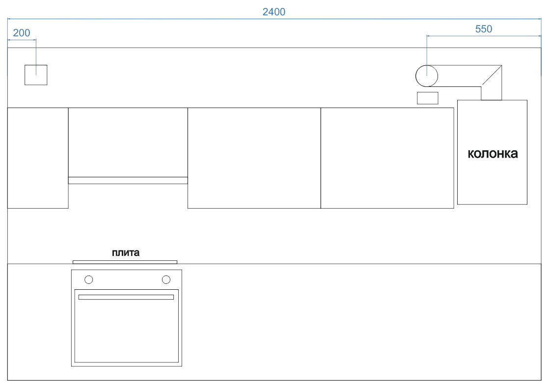

insolio Опубліковано: 13 травня 2016 Поділитись Опубліковано: 13 травня 2016 Ребята, такой вопрос к печникам: мы на 3 этаже 5-этажного дома. Решили поменять колонку, задались вопросом получить акт печника. Печник пришел, замерял ось вентканала и вытяжного отверстия, пошел по соседям. В этот день попал только к соседке над нами (4этаж), пришел, говорит я не могу выдать Вам акт, т.к. оказывается, что Ваш канал колонки совпадает с верхней квартирой, а так не должно быть. Говорит нужно пройти по другим соседям (1 этаж, 2 этаж, 5 этаж) и тогда он скажет решение проблемы. Теперь собственно вопрос: какое решение проблемы может быть и не дурит ли он нам голову? дом построен в 60-какомто году, с момента постройки колонки были установлены и новую мы собираемся ставить на том же месте где была старая, все было нормально. А сейчас какие-то "проблемы" появились. Колонку переносить не хотим, т.к. есть кухонный гарнитур (длина стены с кухней 2,4м) и его менять никто не будет... Посилання на коментар Поділитися на інших сайтах More sharing options...

JFK Опубліковано: 13 травня 2016 Поділитись Опубліковано: 13 травня 2016 Ребята, такой вопрос к печникам: мы на 3 этаже 5-этажного дома. Решили поменять колонку, задались вопросом получить акт печника. Печник пришел, замерял ось вентканала и вытяжного отверстия, пошел по соседям. В этот день попал только к соседке над нами (4этаж), пришел, говорит я не могу выдать Вам акт, т.к. оказывается, что Ваш канал колонки совпадает с верхней квартирой, а так не должно быть. Говорит нужно пройти по другим соседям (1 этаж, 2 этаж, 5 этаж) и тогда он скажет решение проблемы. Теперь собственно вопрос: какое решение проблемы может быть и не дурит ли он нам голову? дом построен в 60-какомто году, с момента постройки колонки были установлены и новую мы собираемся ставить на том же месте где была старая, все было нормально. А сейчас какие-то "проблемы" появились. Колонку переносить не хотим, т.к. есть кухонный гарнитур (длина стены с кухней 2,4м) и его менять никто не будет... Вряд ли дурит, просто при ремонте соседи сверху могли перейти на Ваш канал, им, например, так показалось удобнее. Теперь он хочет посмотреть все квартиры стояка, что бы определить кто не в своем канале. 1 Посилання на коментар Поділитися на інших сайтах More sharing options...
SON Опубліковано: 14 травня 2016 Поділитись Опубліковано: 14 травня 2016 Теперь собственно вопрос: какое решение проблемы может быть и не дурит ли он нам голову? Собсно это не Ваша головная боль, а организации эксплуатирующей дом. (ЖЭКа) Периодическая проверка дым/вентканалов входит в их обязанности и Вашу квартплату. Посилання на коментар Поділитися на інших сайтах More sharing options...
