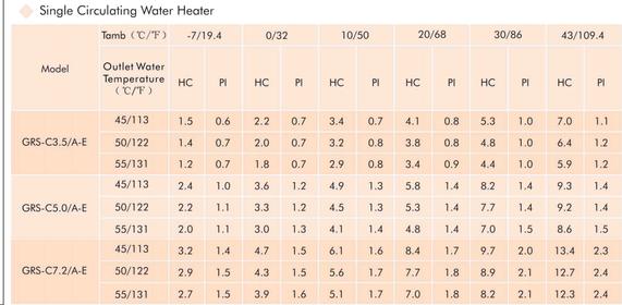

optik Опубліковано: 23 січня 2013 Автор Поділитись Опубліковано: 23 січня 2013 5 квт производительности - это при какой температуре улицы и какой температуре нагреваемой воды? Нигде не написано? Ну почему не написано. Вот например. Мои исходные сейчас. Т воздуха=13 град. Т воды=50 град, даже ниже. Соответствено выдаваемая мощность 4,5 КВт. Нагрузка меньше 1,5 КВт. В такой ситуации должна расти температура подачи. А она не дотягивает и до 50 град. Вобщем мы не о том. Причины неудовлетворительной работы ТН, да бог с ним, не удовлетворительной работы кондиционера, кроме утечки фреона кто-то может предположить? Посилання на коментар Поділитися на інших сайтах More sharing options...

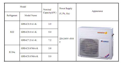

Владимир Климат Опубліковано: 24 січня 2013 Поділитись Опубліковано: 24 січня 2013 optik, какой тепловой насос у Вас установлен??? GREE GRS-5.0/A1-K - указан не правильно. У GREE таких маркировок ТН нету. Приведенная Вами маркировка соответствует ТН Купер энд Хантер. У ГРИ минимальная мощность по теплу 6 кВт и модель маркируется GRS-CQ6.0Pd/Na-K. Я понимаю, что проблему это не снимает, но это дает возможность разных вариантов помощи Вам. 1. Если это действительно ГРИ (мы поставщики ГРИ), то дайте мне в ЛС точную маркировку, схему системы и планировку помещений. Постараюсь в ближайшее время Вам помочь. 2. Если это Купер, то здесь (на форуме) есть Виталий (alliswell) - Купера его парафия (он работает в компании-поставщике Куперов) и в помощи он никому пока не отказывал. Напишите в ЛС ему. 1 Посилання на коментар Поділитися на інших сайтах More sharing options...
optik Опубліковано: 24 січня 2013 Автор Поділитись Опубліковано: 24 січня 2013 Я мож чего не допонимаю. У меня вот такой прибор. Чтобы не выкладывать весь PDF GREEшного мануала. Да и суть не в этом... Посилання на коментар Поділитися на інших сайтах More sharing options...
Владимир Климат Опубліковано: 24 січня 2013 Поділитись Опубліковано: 24 січня 2013 Я мож чего не допонимаю. У меня вот такой прибор. Чтобы не выкладывать весь PDF GREEшного мануала. Да и суть не в этом... С этим Купером Вам точно надо к Виталию. Гришные (оригинальные) Версати мы начали завозить только в 2012 году и все они на 410-м фреоне, а не на 22-м. У нас-то и мануалов с такими наружками нет Посилання на коментар Поділитися на інших сайтах More sharing options...
optik Опубліковано: 24 січня 2013 Автор Поділитись Опубліковано: 24 січня 2013 У нас-то и мануалов с такими наружками нет Посмотрим что скажет Виталий - а то пошлёт к Гришникам. Мануалом (на англицком) могу поделиться. Там довольно тяжелая PDF ка. Но подробная, не просто User Manual. Лучше в почту. Посилання на коментар Поділитися на інших сайтах More sharing options...
