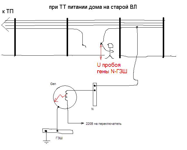

engeneer Опубліковано: 6 березня 2013 Поділитись Опубліковано: 6 березня 2013 Михаил, позвольте с Вами не согласиться - если корпус гены заземлим и кабелем нормальным соединим - то откуда к.з. и сгоревший ротор?А это так, размышлизмы на тему "а что если", навеянные эскизом их этого поста - потенциал в нулевом проводе появится, если обмотка коротнет на корпус. Вот и подумалось что будет, если один из концов обмотки будет заземлен... Дым будет, много дыма... А вообще-то ничего заземлять, вроде, и не надо - если отключить от города и ноль и фазу, генератор спокойно выдаст в сеть 220 - и все должно работать, кроме, разве, капризных котлов и некоторых компьютерных УПСов. Ну, сформировать им виртуальный ноль, делов-то. Посилання на коментар Поділитися на інших сайтах More sharing options...

Шарманщик Опубліковано: 7 березня 2013 Поділитись Опубліковано: 7 березня 2013 А вообще-то ничего заземлять, вроде, и не надо - если отключить от города и ноль и фазу, генератор спокойно выдаст в сеть 220 - и все должно работать, Михаил... Вы не правы... посмотрите внимательно на свой генератор - там такая шикарная клемма со значком заземления есть... ну прям "глаз режет" - так и хотца чо-то тудой подключить.... Посилання на коментар Поділитися на інших сайтах More sharing options...

Serg-Solar Опубліковано: 7 березня 2013 Поділитись Опубліковано: 7 березня 2013 (змінено) Так что Ваши домыслы о необходимых мне бумажках - только Ваши фантазии, не более того. Вам дали ответ на Ваш вопрос, так какого года рождения Вы тут пыжитесь? Какие документы Вам надо???? Пусть ваш "еЛЛЛЛЛектрик" даст все документы, что от нас требуется??????? Разрывайте и ноль и фазу и счетчик , рвите все.... А по поводу "схемы для дебилов" каким боком внутри генератора произойдет межвитковое при отгорании нуля???? С каких пор 380 коротит обмотки или происходит пробой изоляции???? ? Воспаленный разум рисует яркие картины????????? Вы хоть раз в живую видели КЗ обмоток, или прошив изоляции? при каком напряжении дуга идет? при каком начинается и уходит? Змінено 7 березня 2013 користувачем Serg-Solar Посилання на коментар Поділитися на інших сайтах More sharing options...
POLAA Опубліковано: 7 березня 2013 Поділитись Опубліковано: 7 березня 2013 Вам дали ответ на Ваш вопрос, так какого года рождения Вы тут пыжитесь? Какие документы Вам надо???? Пусть ваш "еЛЛЛЛЛектрик" даст все документы, что от нас требуется??????? Разрывайте и ноль и фазу и счетчик , рвите все.... А по поводу "схемы для дебилов" каким боком внутри генератора произойдет межвитковое при отгорании нуля???? С каких пор 380 коротит обмотки или происходит пробой изоляции???? ? Воспаленный разум рисует яркие картины????????? По-моему "пыжитесь" как раз Вы. Я лично Вас ни о чем не спрашивал. Поэтому Ваша истерика с многочисленными знаками препинания, КапсЛоком и т.п. мне не понятна. Вопросы буду задавать те, которые считаю нужными. А Вы, вместо непонятных постов личного направления, лучше бы ответили на пост, который участник форума задал в самом начале темы о нуле в ответ на Ваш пост. Может, этой многодневной дискуссии и не было бы. Но и Вы, и остальные, отмолчались. Как, думаю, и сейчас отмолчитесь, или напишете, что уже всем и так все ясно. Вот Ваш пост, и вопрос по нему У генераторов нет четкого понятия где ноль,где фаза. Один вывод генератора соединяете с нулем Вашего щитка, второй провод подключаете к нагрузке. Если используется перекидной рубильник (сеть-генератор), то переключается только фазный провод, ноль всегда остается подключенным. Все просто независимо от системы заземления? почему не переключать и фазу и ноль одновременно? Кстати, слово "маразм" пишется через "А".))) Посилання на коментар Поділитися на інших сайтах More sharing options...
POLAA Опубліковано: 7 березня 2013 Поділитись Опубліковано: 7 березня 2013 А по поводу "схемы для дебилов" каким боком внутри генератора произойдет межвитковое при отгорании нуля???? С каких пор 380 коротит обмотки или происходит пробой изоляции???? ? Воспаленный разум рисует яркие картины????????? Вы хоть раз в живую видели КЗ обмоток, или прошив изоляции? при каком напряжении дуга идет? при каком начинается и уходит? Выражайтесь, пожалуйста, яснее. Ничего не понял. Чей воспаленный разум? Какие "схемы для дебилов"? При чем тут "закорочивание" обмотки? Вы явно перевозбуждены. В таком тоне, и с непонятным содержанием, Ваши посты ни к чему. Посилання на коментар Поділитися на інших сайтах More sharing options...

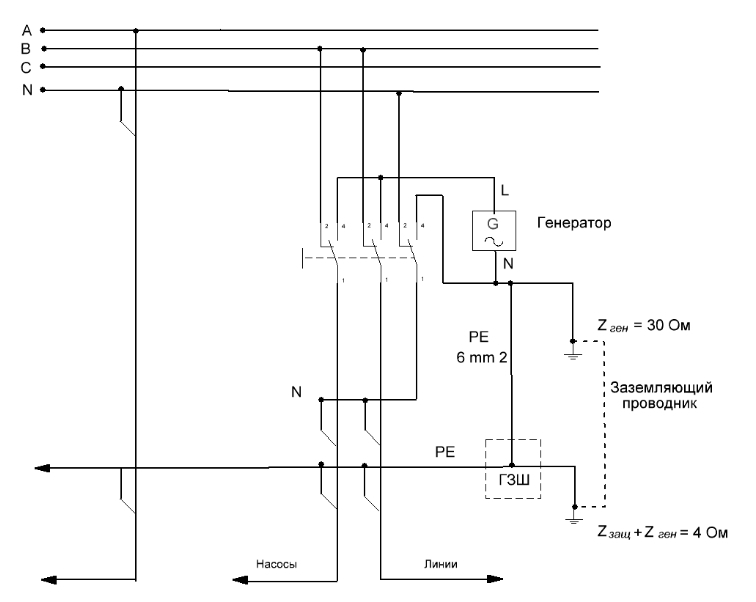

Dalet Опубліковано: 7 березня 2013 Поділитись Опубліковано: 7 березня 2013 Ну вы померяйте....токо по настоящему. И что? Что там окромя наведенного потенциала в 110В можно увидеть? И чем это грозит. Я продаю дизеля от EUROPOWER Бельгия, однофазные, у них изначально производителем ноль, а точнее один из выходов альтернатора соединен с корпусом станции, тобишь землей, и это сделано внутри альтернатора. И даже без согласия POLAA, и эти станции продаются по всему миру, и ни у кого не возникает бредовых мыслей доказывать невозможность и не допустимость такого. И нарисовать стандартную схему для подключения невозможно, поскольку у когото есть диф а у когото нет, у других три фазы у третьих 1. У всех разное и на всех не нарисуешь. Посилання на коментар Поділитися на інших сайтах More sharing options...

POLAA Опубліковано: 7 березня 2013 Поділитись Опубліковано: 7 березня 2013 Я продаю дизеля от EUROPOWER Бельгия, однофазные, у них изначально производителем ноль, а точнее один из выходов альтернатора соединен с корпусом станции, тобишь землей, и это сделано внутри альтернатора. И даже без согласия POLAA, и эти станции продаются по всему миру, и ни у кого не возникает бредовых мыслей доказывать невозможность и не допустимость такого. Вы за хамством в мой адрес пытаетесь скрыть то, что советовали в этой теме делать не правильные подключения? Если сказать простым языком, то в описанных Вами бельгийских станциях сделано то же, что и на выложенной мною схеме - один из выводов генератора ("нуль") заземлен. О чем я уже который день спрашивал Вас, и получал от Вас ответ, что нужно не "заземлять", а "занулять". Вы умышленно вводили читателей темы в заблуждение, что один из выводов генератора ("нуль") нужно не заземлять, а "занулять" на ноль входящей линии? Вы умышленно советовали нарушать требования ПУЭ? ПУЕ 1.7.92. Опір заземлювального пристрою, до якоrо приєднано нейтраль джерела живлення або виводи джерела однофазного струму, у будьяку пору року не повинен перевищувати 2, 4 і 8 Ом відповідно для лінійних напруr 660, 380 і 220 В джерела трифазноrо струму або 380,220 і 127 В джерела однофазноrо струму. Цей опір необхідно забезпечувати з урахуванням використання всіх заземлювачів, приєднаних до PEN (РЕ)-провідника, якщо кількість відхідних ліній не менша двох. Опір заземлювача, до якоrо безпосередньо приєднують нейтраль джерела трифазнoгo струму або виводи джерела однофазного струму, повинен бути не більшим за 15, 30 і 60 Ом відповідно для лінійних напрyг 660, 380 і 220 В джерела трифазноrо струму або 380,220 і 127 В джерела однофазноrо струму (див. також 1.7.96). Посилання на коментар Поділитися на інших сайтах More sharing options...

Dalet Опубліковано: 7 березня 2013 Поділитись Опубліковано: 7 березня 2013 Вы за хамством в мой адрес пытаетесь скрыть то, что советовали в этой теме делать не правильные подключения? Если сказать простым языком, то в описанных Вами бельгийских станциях сделано то же, что и на выложенной мною схеме - один из выводов генератора ("нуль") заземлен. О чем я уже который день спрашивал Вас, и получал от Вас ответ, что нужно не "заземлять", а "занулять". Вы умышленно вводили читателей темы в заблуждение, что один из выводов генератора ("нуль") нужно не заземлять, а "занулять" на ноль входящей линии. Вы умышленно советовали нарушать требования ПУЭ? Я Вам пытаюсь ВТОЛБЫЧИТЬ что стандарта нет, все индивидуатъльно и по этому схем нет и быть не может. И производители делают по разному. Я в 99% случаев прихожу на уже действующий обьект и реализовую там схему исходя из возможностей и надобностей того обьекта. Добавлено через 1 минуту На Ваши посты больше отвечать не буду. Мне в личке участники форума писали, что Вы хам, но я не очень поверил. Видимо, зря не поверил. С Вами прощаюсь. Все равно ответов по сути правильного подключения генераторов от Вас не будет. А можна и на мои не отвечать. Я тоже только зеленые фантики люблю, по этому схему не нарисую, ой а я и рисовать не умею. Посилання на коментар Поділитися на інших сайтах More sharing options...
