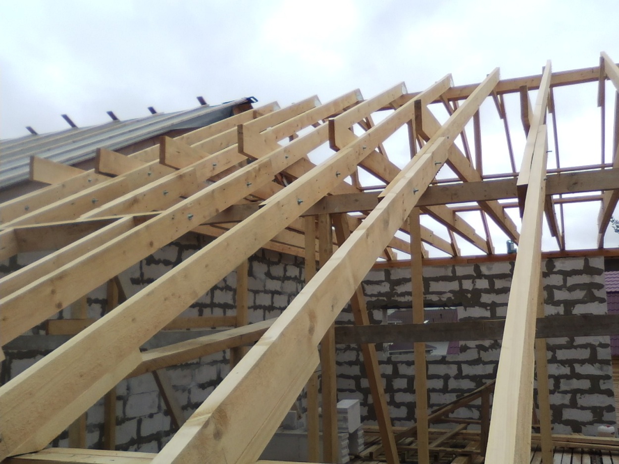

Синдикат Опубліковано: 22 січня 2013 Поділитись Опубліковано: 22 січня 2013 Добрый день. Подскажите такой вопрос. Планируемая длинна дома 12-15м, конек планируется сместить в одну из сторон, как итог один из скатов уже в проекции будет длиннее 6м. (7-9 метров). Максимальная длинна с стропил обычно 4-6 метров. Строение сруб. Дом планируется 1 этаж + мансарда. Подскажите можно ли просто срастить стропила? Таким вот образом приблизительно как на прилагаемом фото (из похожей темы в инете) или каким либо иным. Даже если отказаться от разных углов и смещения конька, все равно длинна стропил превышает 6м.. Есть варианты? Посилання на коментар Поділитися на інших сайтах More sharing options...
ВасильДахWest Опубліковано: 22 січня 2013 Поділитись Опубліковано: 22 січня 2013 Добрый день. Подскажите такой вопрос. Планируемая длинна дома 12-15м, конек планируется сместить в одну из сторон, как итог один из скатов уже в проекции будет длиннее 6м. (7-9 метров). Максимальная длинна с стропил обычно 4-6 метров. Строение сруб. Дом планируется 1 этаж + мансарда. Подскажите можно ли просто срастить стропила? Таким вот образом приблизительно как на прилагаемом фото (из похожей темы в инете) или каким либо иным. Даже если отказаться от разных углов и смещения конька, все равно длинна стропил превышает 6м.. Есть варианты? довжина стропил може бути різною не обовязково 4-6м...таке зєднання супер... 1 Посилання на коментар Поділитися на інших сайтах More sharing options...

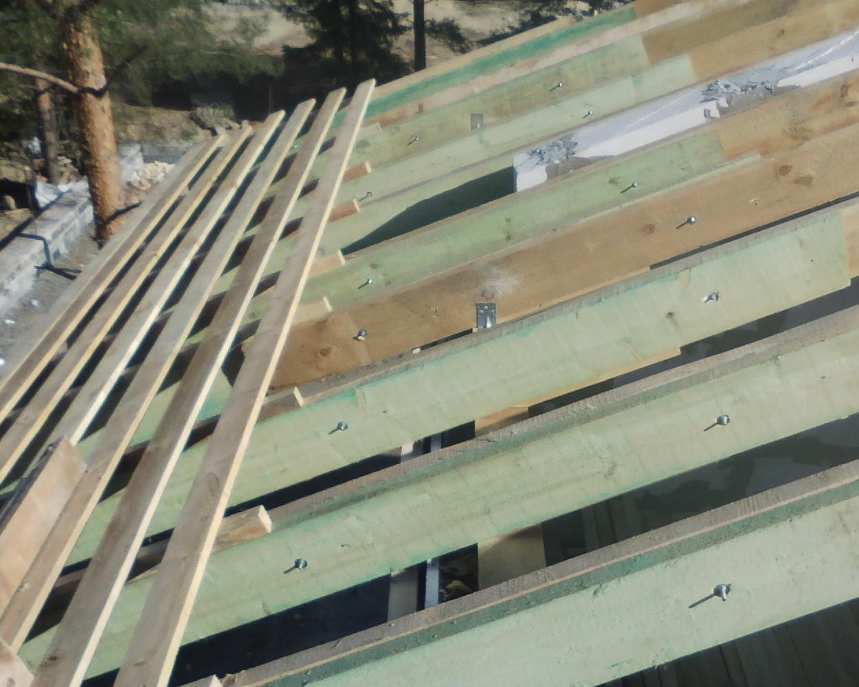

Soyka Опубліковано: 22 січня 2013 Поділитись Опубліковано: 22 січня 2013 У меня такая же ситуация. Стропила соединены ляпухами www.stroimdom.com.ua/forum/showthread.php?t=21877 1 Посилання на коментар Поділитися на інших сайтах More sharing options...
ВасильДахWest Опубліковано: 22 січня 2013 Поділитись Опубліковано: 22 січня 2013 У меня такая же ситуация. Стропила соединены ляпухами www.stroimdom.com.ua/forum/showthread.php?t=21877 Думаю що проблем нема ніяких... 1 Посилання на коментар Поділитися на інших сайтах More sharing options...
Soyka Опубліковано: 22 січня 2013 Поділитись Опубліковано: 22 січня 2013 Думаю що проблем нема ніяких... Авжеж не має! Третій рік вже стоїть!:D Посилання на коментар Поділитися на інших сайтах More sharing options...
Синдикат Опубліковано: 22 січня 2013 Автор Поділитись Опубліковано: 22 січня 2013 У меня такая же ситуация. Стропила соединены ляпухами www.stroimdom.com.ua/forum/showthread.php?t=21877 Дайте пожалуйста ссылку на ПОСТ конкретно про ляпухи, а то я не совсем понял что это И вопрос у меня возник оттого что на всех форумах где вопрос про сращивание стропил пишут что якобы до 9 метров их сращивают (внахлест не менее метра с какими то запилами и прочими танцами с бубном) а если более - то только фермы и только от фирм и только из металлического профиля.. Вот я и испужался малость. По мне так тоже криминала никакого тут нет, но я не инжинер.. Посилання на коментар Поділитися на інших сайтах More sharing options...
Soyka Опубліковано: 22 січня 2013 Поділитись Опубліковано: 22 січня 2013 Дайте пожалуйста ссылку на ПОСТ конкретно про ляпухи, а то я не совсем понял что это И вопрос у меня возник оттого что на всех форумах где вопрос про сращивание стропил пишут что якобы до 9 метров их сращивают (внахлест не менее метра с какими то запилами и прочими танцами с бубном) а если более - то только фермы и только от фирм и только из металлического профиля.. Вот я и испужался малость. По мне так тоже криминала никакого тут нет, но я не инжинер.. www.stroimdom.com.ua/forum/showpost.php?p=303563&postcount=8 Третье фото. Там видно, как стропилину с двух сторон скреплено балками. 1 Посилання на коментар Поділитися на інших сайтах More sharing options...

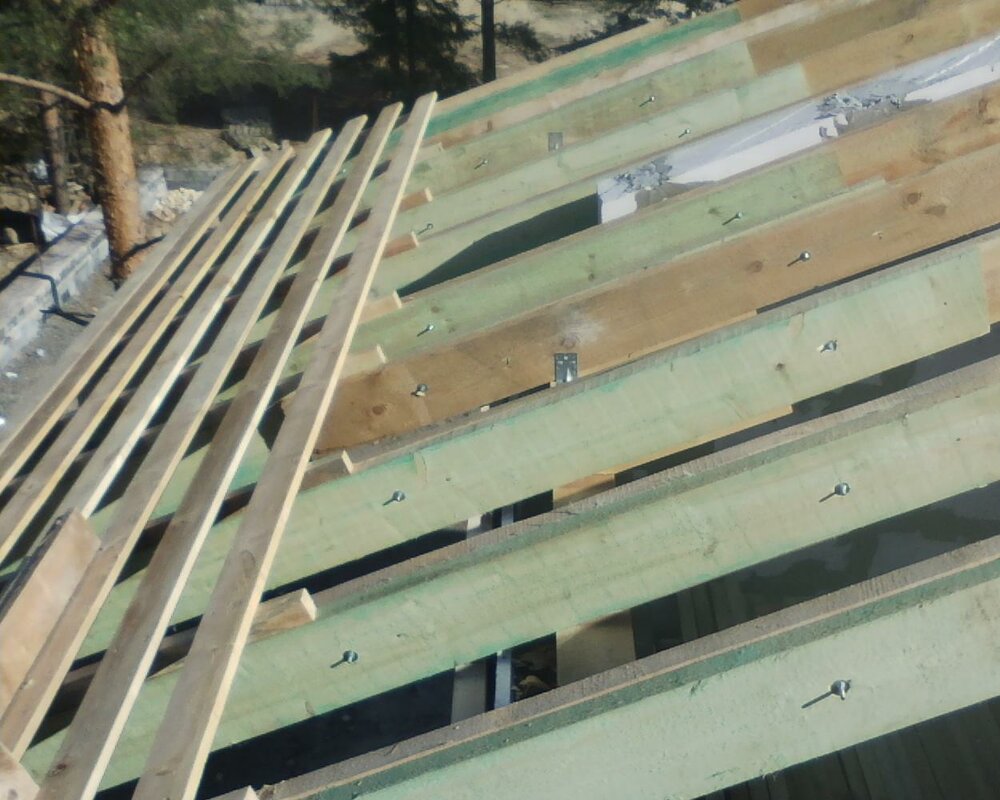

Синдикат Опубліковано: 22 січня 2013 Автор Поділитись Опубліковано: 22 січня 2013 Третье фото. Там видно, как стропилину с двух сторон скреплено балками. А что вы скажите про фермы? или это не наш с вами случай? У вас я так такой пирог выходит балка-стропилина-балка. А стропилина зарезана была: или просто подогнана одна к другой? Посилання на коментар Поділитися на інших сайтах More sharing options...
Soyka Опубліковано: 22 січня 2013 Поділитись Опубліковано: 22 січня 2013 А что вы скажите про фермы? или это не наш с вами случай? У вас я так такой пирог выходит балка-стропилина-балка. А стропилина зарезана была: или просто подогнана одна к другой? Расшифруйте:D Посилання на коментар Поділитися на інших сайтах More sharing options...
vickov Опубліковано: 23 січня 2013 Поділитись Опубліковано: 23 січня 2013 Расшифруйте:D Посмотрите в этой теме www.stroimdom.com.ua/forum/showpost.php?p=328688&postcount=74 www.stroimdom.com.ua/forum/showpost.php?p=326357&postcount=64 1 Посилання на коментар Поділитися на інших сайтах More sharing options...
Синдикат Опубліковано: 23 січня 2013 Автор Поділитись Опубліковано: 23 січня 2013 (змінено) Посмотрите в этой теме www.stroimdom.com.ua/forum/showpost.php?p=328688&postcount=74 www.stroimdom.com.ua/forum/showpost.php?p=326357&postcount=64 Дада, я вот именно об этом и уточнял, сенкс. Сойка, так вам зарезали стропилины прежде чем скреплять балками или так скрепили? И опять таки речь о 9м. стропилах. А как все таки поступать с 12+ метров скатом? Там уже выходит 2 соединения (6+6 и метр в нахлест). Змінено 23 січня 2013 користувачем Валерий Валентинович 5 Посилання на коментар Поділитися на інших сайтах More sharing options...
Soyka Опубліковано: 23 січня 2013 Поділитись Опубліковано: 23 січня 2013 Дада, я вот именно об этом и уточнял, сенкс. Сойка, так вам зарезали стропилины прежде чем скреплять балками или так скрепили? И опять таки речь о 9м. стропилах. А как все таки поступать с 12+ метров скатом? Там уже выходит 2 соединения (6+6 и метр в нахлест). Наверное не зарезали. Стропилины у меня идут с подпорками. Самый длинный скат опирается сразу на три подпорки. Одна через метра 2, затем еще через метра 3-4, а потом в самом конце. www.stroimdom.com.ua/forum/showpost.php?p=304288&postcount=18 1 Посилання на коментар Поділитися на інших сайтах More sharing options...

OlegArh Опубліковано: 24 січня 2013 Поділитись Опубліковано: 24 січня 2013 Читал об опыте использование подобных пластин даже при обычном сращивании балка-пластина-стропилина-пластина-балка если я не ошибаюсь. Дом планируется строить с бригадой, а не с фирмой. Так что какие там расчеты.Не нужны вам фермы - и сложнее в расчетах, и "на коленке" гвоздевые пластины не смонтируешь. Если косым прирубом - то морочится с точночтью реза и сквозного крепления шпилькой. Достаточно обычного способа сращивания стропил - внахлест на стойках. 1 Посилання на коментар Поділитися на інших сайтах More sharing options...
