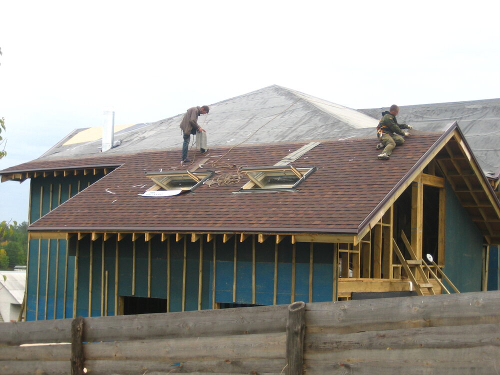

Надежда Опубліковано: 25 вересня 2007 Поділитись Опубліковано: 25 вересня 2007 Вчера начали укладку канадской ( NBP) битумной черепицы Гармония Секвойя: Посилання на коментар Поділитися на інших сайтах More sharing options...
Mikle Опубліковано: 27 вересня 2007 Поділитись Опубліковано: 27 вересня 2007 Вчера начали укладку канадской ( NBP) битумной черепицы Гармония Секвойя: Класно, но! А где вентиляция кровли???? Чтот я не наблюдаю! Настойчиво рекомендую сделать. Посилання на коментар Поділитися на інших сайтах More sharing options...
Mikle Опубліковано: 27 вересня 2007 Поділитись Опубліковано: 27 вересня 2007 я с мужем Что понравилось? Где были, на каких стендах было интереней. Я просто тоже там был! Посилання на коментар Поділитися на інших сайтах More sharing options...
faraon Опубліковано: 27 вересня 2007 Поділитись Опубліковано: 27 вересня 2007 Класно, но! А где вентиляция кровли???? Чтот я не наблюдаю! Настойчиво рекомендую сделать. Она будет по всему горизонтальному коньку - коньковым аэратором. Посилання на коментар Поділитися на інших сайтах More sharing options...
Mikle Опубліковано: 27 вересня 2007 Поділитись Опубліковано: 27 вересня 2007 Класно, но! А где вентиляция кровли???? Чтот я не наблюдаю! Настойчиво рекомендую сделать. Она будет по всему горизонтальному коньку - коньковым аэратором. Коньковый конечно лучше +1 Посилання на коментар Поділитися на інших сайтах More sharing options...
XamGelo Опубліковано: 27 вересня 2007 Поділитись Опубліковано: 27 вересня 2007 Ващще вентиляция кровли (на плоскости кровли) нужна только при определенных площадях и формах кровли. В большинстве случаев - просто впаривают дорогие элементы :-D Посилання на коментар Поділитися на інших сайтах More sharing options...
Надежда Опубліковано: 27 вересня 2007 Поділитись Опубліковано: 27 вересня 2007 Класно, но! А где вентиляция кровли???? Чтот я не наблюдаю! Настойчиво рекомендую сделать. Она будет по всему горизонтальному коньку - коньковым аэратором. Коньковый конечно лучше +1 Вентиляция кровли продумана: снизу правильным расположением рейки и контррейки по кровельному Изоплату, а сверху сплошным коньковым аэратором. Посилання на коментар Поділитися на інших сайтах More sharing options...
