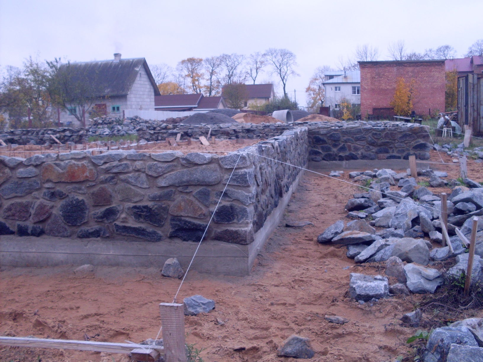

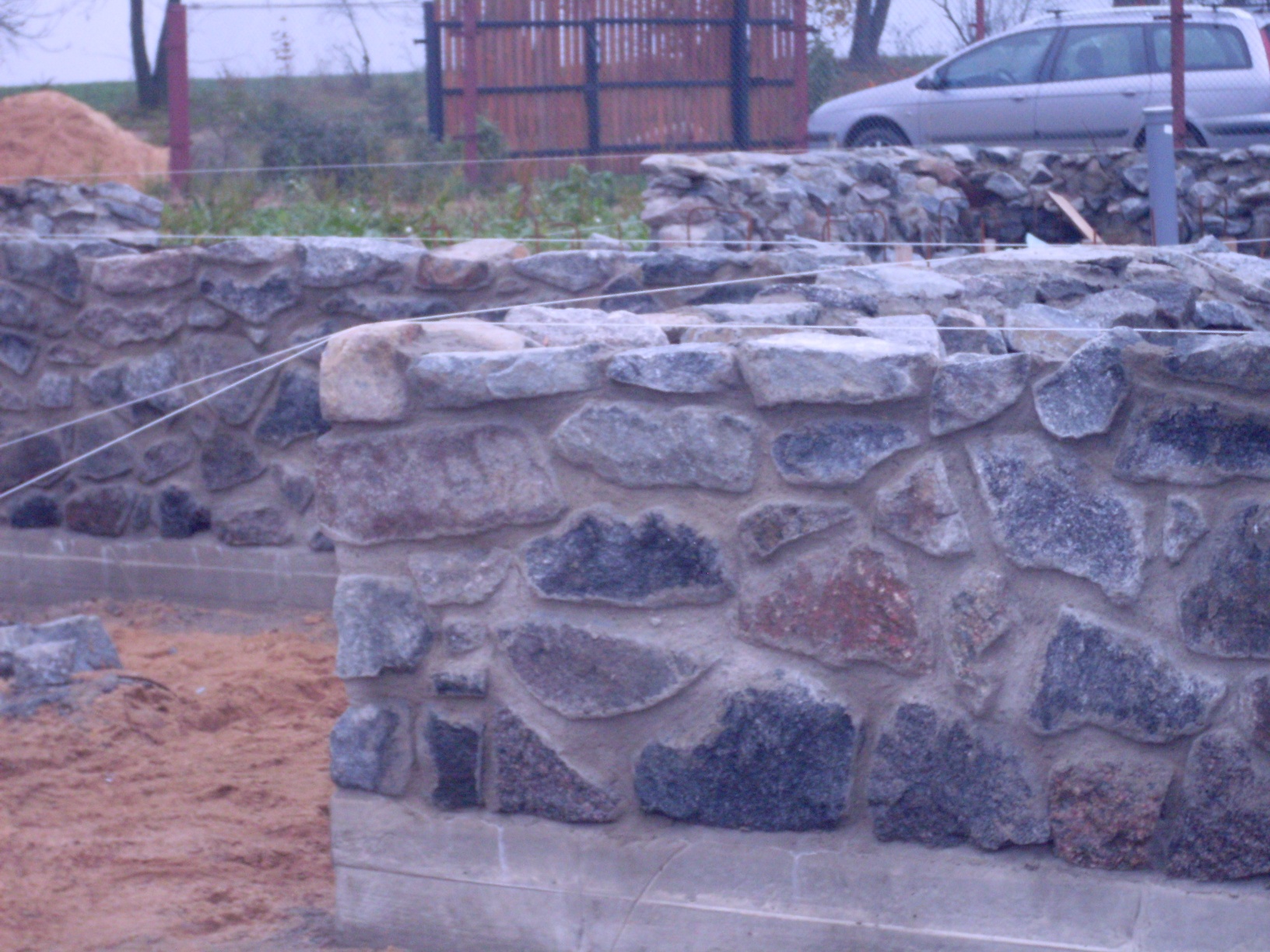

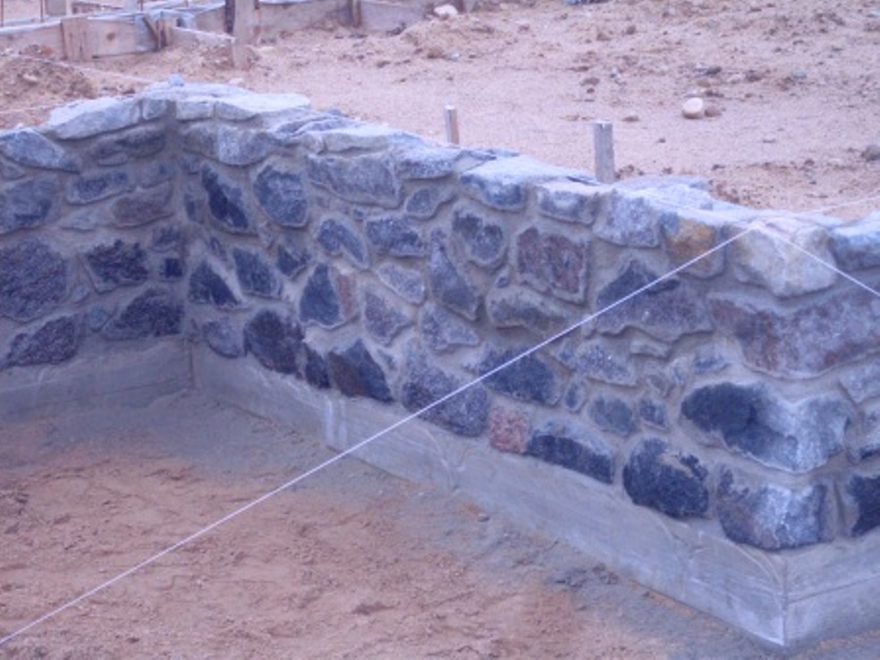

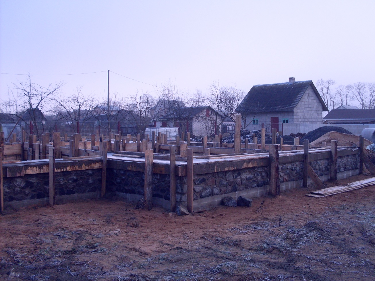

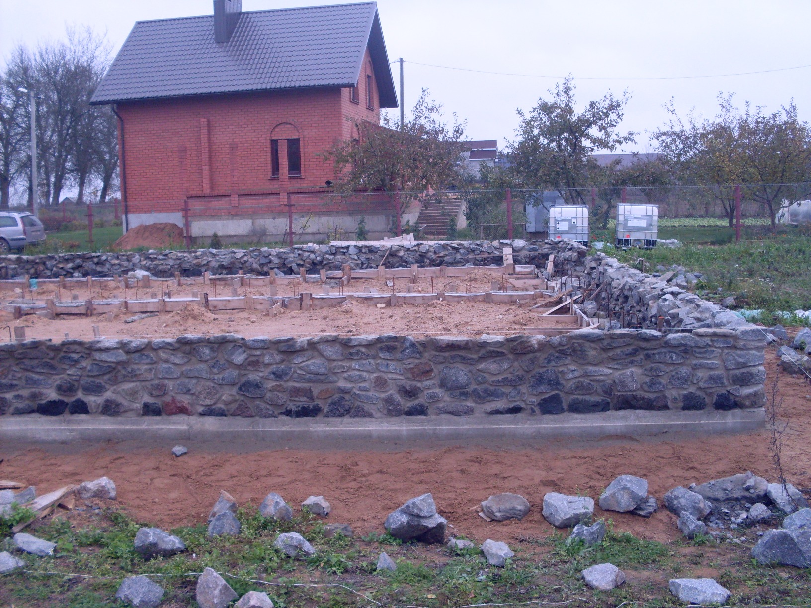

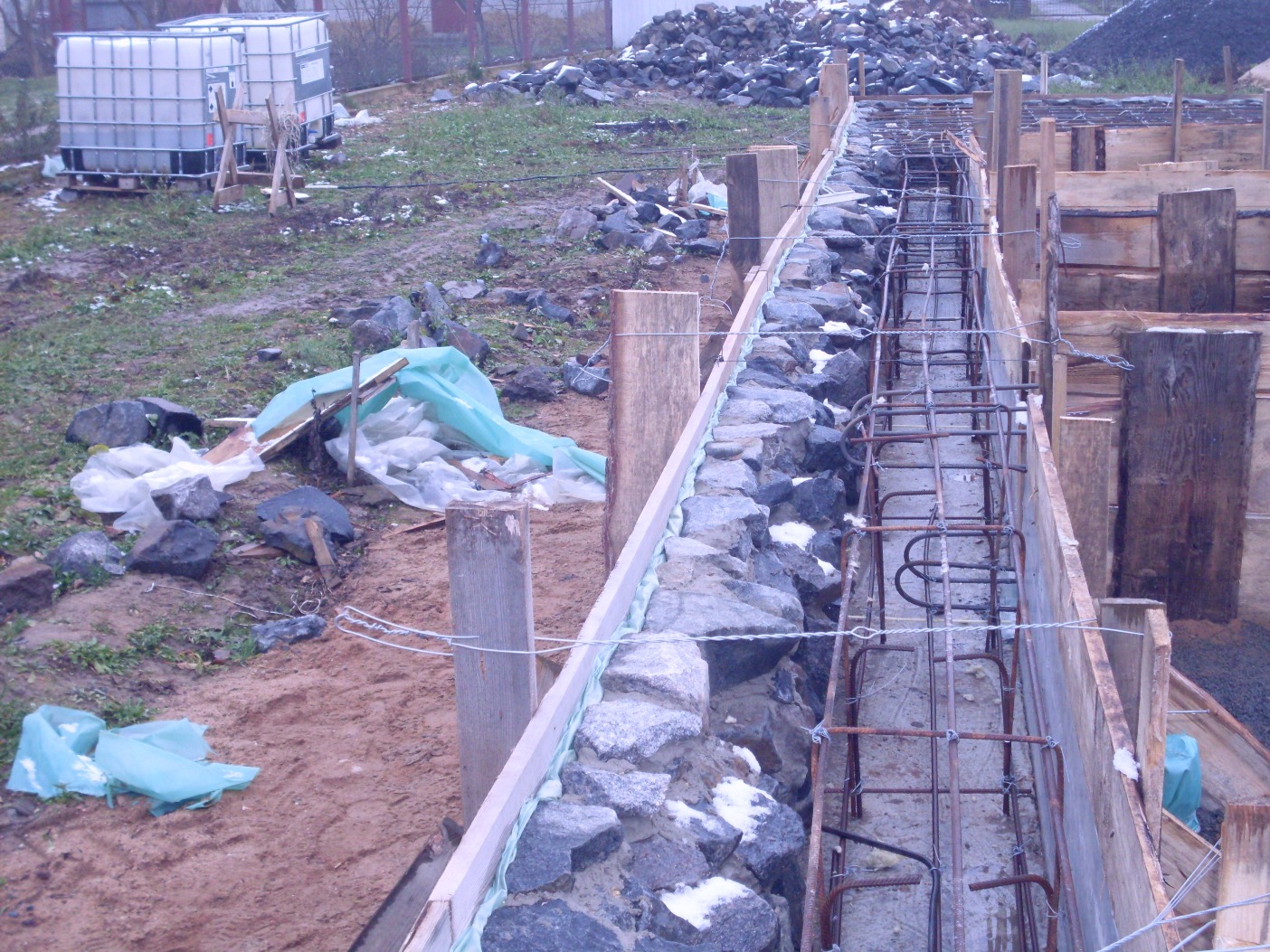

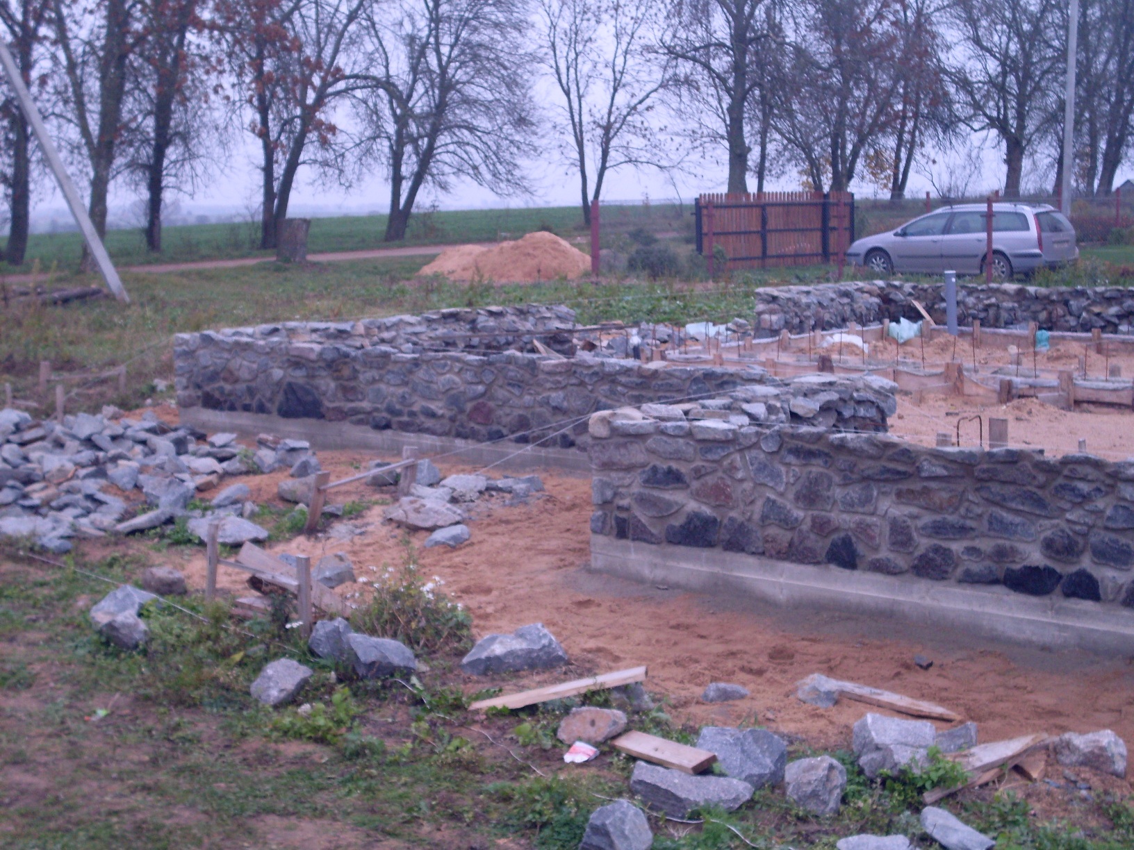

Я тоже делал по принципу Shuryna, отливал подушку, на нее выкладывал цоколь шириной 25-30см из бута, высотой 65-70см, а после изнутри опалубку и доливал ленту. Бут - колотый гранит.
По поводу облицовки цоколя природными материалами в нете есть подробное описание по проводимым мероприятиям.
Отделка цоколя дома 2.doc
[ATTACH]257073[/ATTACH]
[ATTACH]257074[/ATTACH]
[ATTACH]257075[/ATTACH]
[ATTACH]257076[/ATTACH]
[ATTACH]257077[/ATTACH]
[ATTACH]257078[/ATTACH]
[ATTACH]257079[/ATTACH]

Может нужно утеплить такой фундамент, между бутом и бетоном ?
если да, то чем и не повредит ли это несущей способности фундамента.

Подскажите ,сколько времени такой сендвич должен отстояться, перед возведением коробки?
