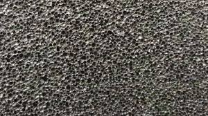

Шосткинский завод наладил технологический процесс и значительно расширил номенклатуру продукции. Теперь, в дополнение к блочному пеностеклу и пенокрошки, доступны:
  • пеностекло паропроницаемое и звукоизоляционное
  • пеностекло в виде "кирпичей" стандартных "кирпичных" размеров 250х120х65 (88) мм
  • крупноблочное пеностекло, оснащенное в заводских условиях штукатурным или битумным слоем

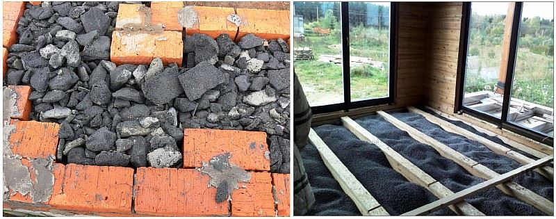

  • фракционированная пенокрошка

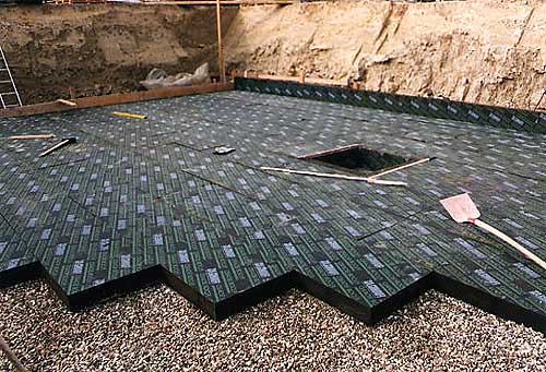

13620950_595826990578621_3496020488624539574_n.jpg.9fdb6fa3fcd212a163a62605648c2c40.jpg
13615415_595826987245288_4814528098769389467_n.jpg.085f7ae648b52ec6896c2fc5dc7a54b5.jpg

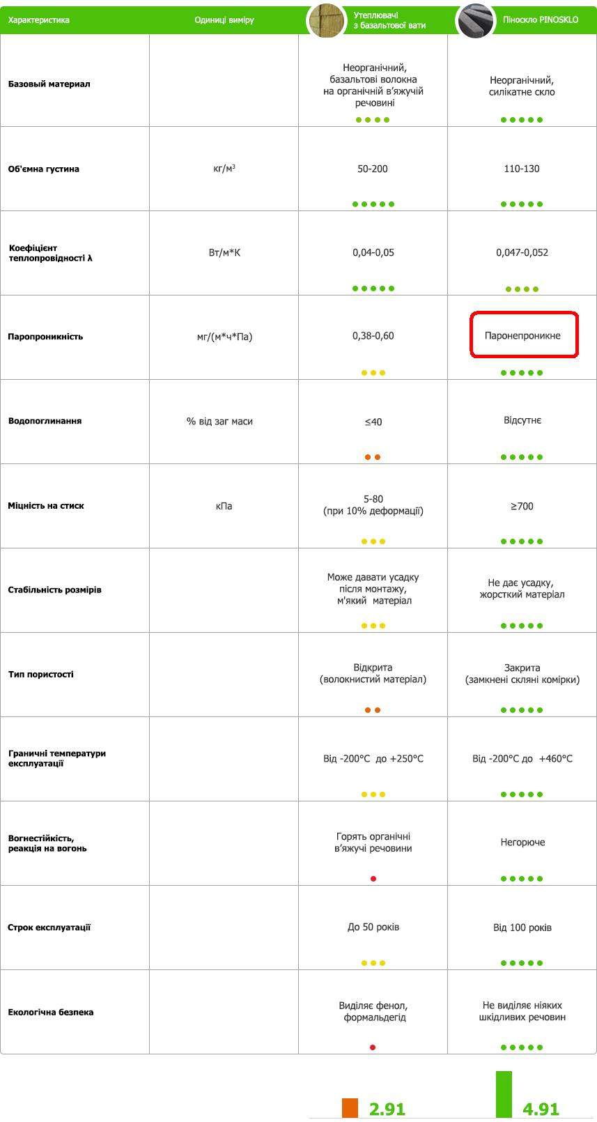

Брехня.
Паропроницаемость пеностекла, мг/(м.ч.Па) - 0,001-0,005
Ведь пеностекло имеет "кирпичную" прочность на сжатие, аналогия кирпич марки 100-125.
Ага. :lol:
Пеностекло прочность на сжатие 7-13 кг/см2
Брехня.
Сравнительные характеристики пеностекла и других утеплителей www.pinosklo.com/ua/sravnitelnye-harakteristiki.html
[ATTACH]520059[/ATTACH]
Из сообщения от представителя завода: "... Численных показатели паропроницаемых блоков у нас нет. Так как площадь паропроницаемой способности на каждом блоке разная. Она может составлять как 1% от всего блока, так и весь блок..."

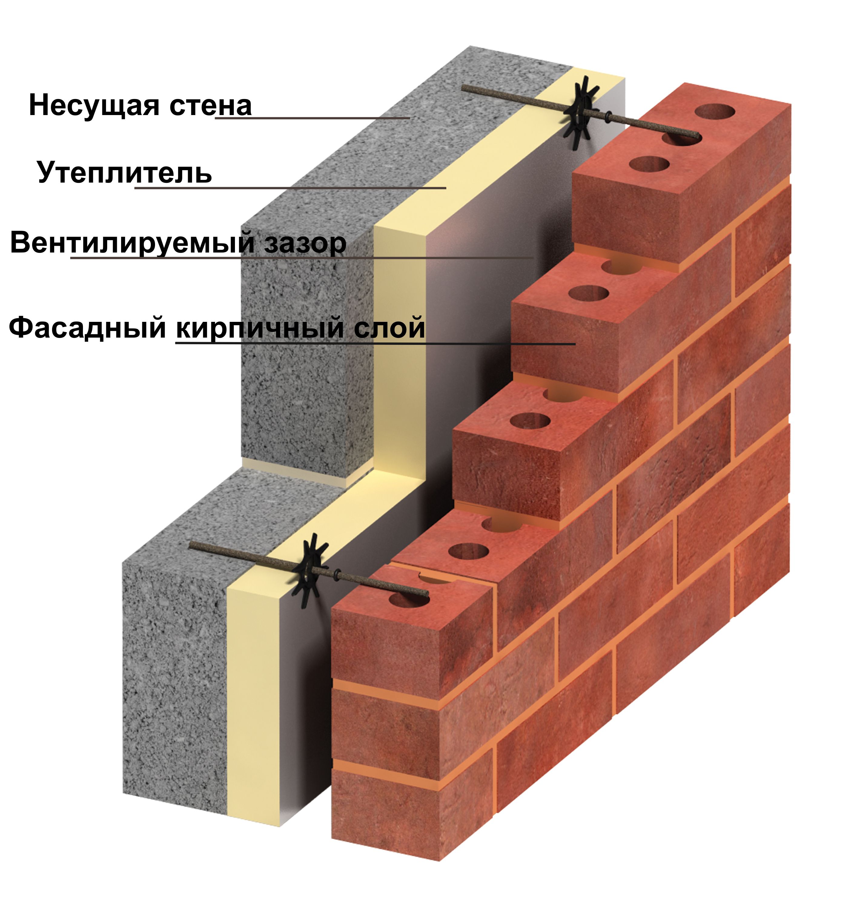

С вашего сайта интересные рекомендации.
Укладывать с вентзазором пеностекло при фасадной кладке? Зимой на морозе продувать зазор между утеплителем и стеной холодным воздухом и охлаждать стену дома? Тогда получается, что утеплитель нужен, что бы сделать тень летом..
Любая паропроницаемая система теплоизоляции предполагает вентиляционный зазор между утеплителем и фасадной стенкой.
Если вы внимательно рассмотрите ваш же рисунок, то обратите внимание, что вентилируется зазор между фасадной кладкой и утеплителем, прижатым плотно к стене. Но никак не зазор между утеплителем и согреваемой стеной, что следует из информации с вашего сайта. С теплотехникой строительных конструкций желательно дружить. Конструкция из блоков пеностекла, уложенных по принципу фасадной кладки, не имеет права на жизнь, попробуйте ее посчитать, все станет понятно.
Другое дело, монтаж паронепроницаемого утеплителя на стену требует особого внимания, что бы плоскость конденсации была выведена из стены и была в паронепроницаемом утеплителе, который не способен накапливать влагу. А если он паропроницаемый, сушить его вентиляцией. Ну то такое..

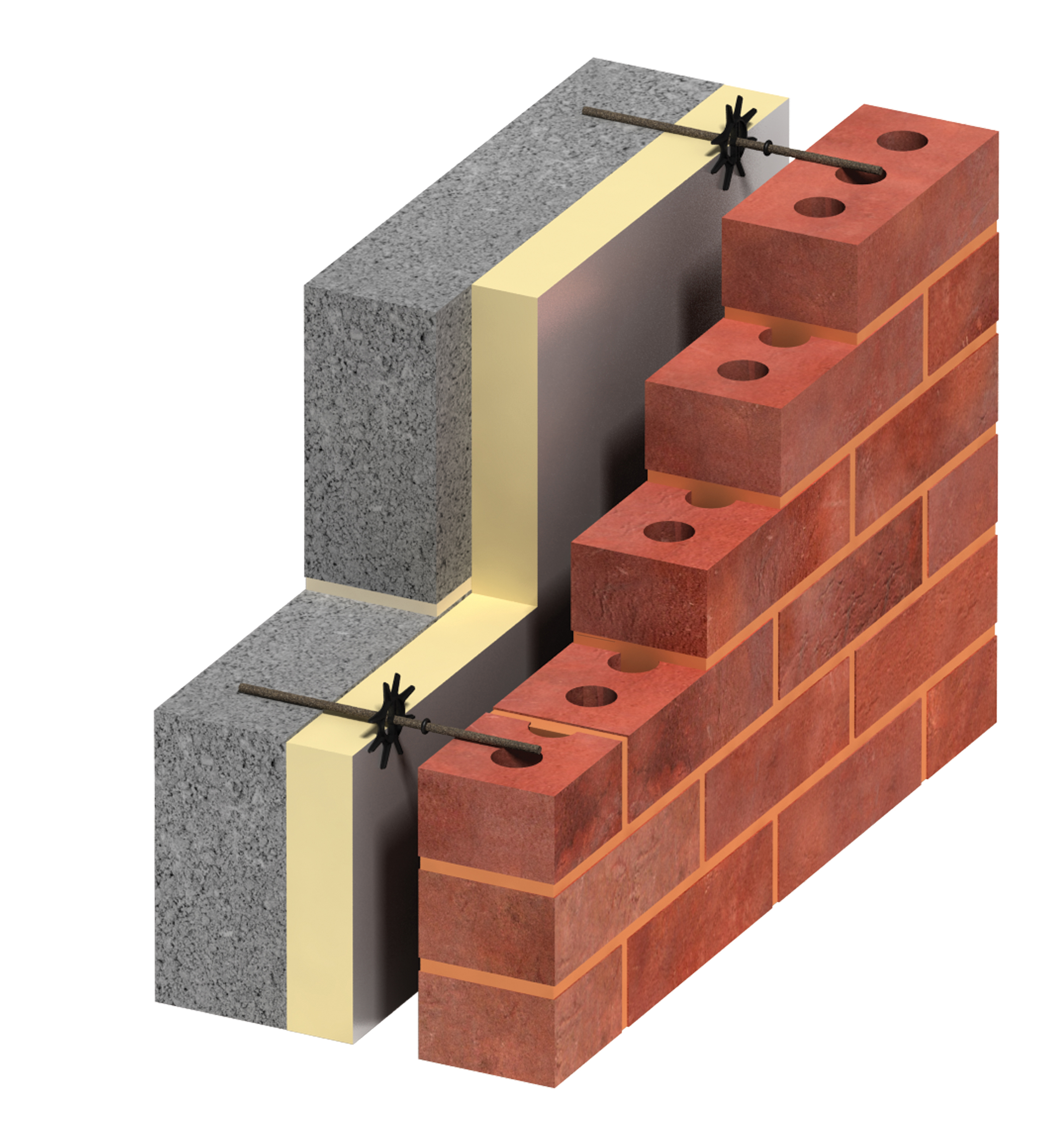

Очевидно, мы запутались в терминологии. Я говорю о конструкции стены, которая показана на картинке.

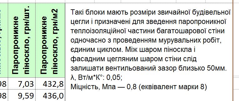

Картинка правильная, и я сознательно не использовал техническую терминологию. Повторюсь, я об этом:
"...Між шаром піноскла і фасадним цегляним шаром стіни слід залишати вентильований зазор близько 50мм..." Описание полностью соответствует картинке. Что Вас смущает?
Из описания малых блоков "паропроницаемого" пеностекла в виде кирпича вытекает их назначение - возведение вокруг фасада здания теплоизолирующей фасадной кладки из этих блоков с вентзазором с основной стеной. Это совсем не то, что на вашей картинке. Я не так понял текст на вашем сайте? Если да, то смысл такой продукции? Монтаж на стену плит удобнее и более производительнее.
Да, Вы не так поняли, то что прочитали.
Потому что, "фасадный слой" по определению предполагает наружный слой здания и поверх него ничего быть уже не может. Вы правы в том, что в большинстве случаев удобнее применять крупноформатные блоки. Однако, существуют элементы конструкций, в которых оправдано применение кирпичных пеностеклянных блоков: эркеры, вертикальные впадины и выступы по всей высоте фасада и прочие архитектурные излишества. Кроме того, использование "кирпичных блоков" позваляет организовать одновременное возведение всех трёх слоёв стены: несущей стены, пеностеклянных блоков и фасадного клинкерного слоя кирпича.

unes.dp.ua/price/index.htm
Обратите внимание на группу товаров - паропроницаемое пеностекло.
Не подскажете, как посчитать такую систему утепления по ДБН на предмет накопления влаги?
