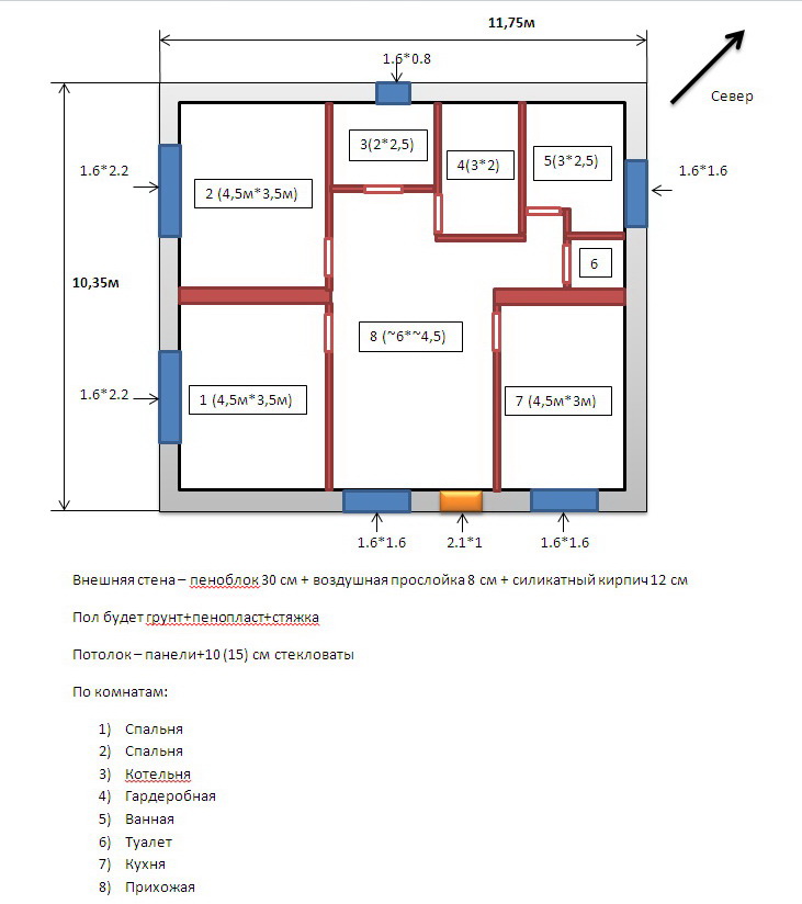

beavis Опубліковано: 22 січня 2013 Поділитись Опубліковано: 22 січня 2013 Добрый день! Эта зима порадовала нашу местность отключением электричества на 4 суток. Возникает вопрос - возможно ли склепать систему отопления, которая хотя б некоторое время может жить без электричества? Системы с естественной циркуляцией врядли подходит, так как не хочется наблюдать под потолком толстые трубы. Ну или если есть эстетические варианты такой системы, то просьба рассказать/показать. Какой котел/трубы/примочки могут понадобится? На всякий случай общий план дома прикладываю. Посилання на коментар Поділитися на інших сайтах More sharing options...

Слободарий Опубліковано: 22 січня 2013 Поділитись Опубліковано: 22 січня 2013 А на чем работает ваш котел? Путей есть несколько: 1. Бесперебойник с внешними АКБ 2. Генератор 3. 1+2:) 4. Основной энергопотребитель СО - насос. Есть энергоэффективные насосы, которые позволяют уменьшить массу АКБ. 5. Булерьян. Работает без электричества и воды, не требует замены расходников... 1 Посилання на коментар Поділитися на інших сайтах More sharing options...
beavis Опубліковано: 22 січня 2013 Автор Поділитись Опубліковано: 22 січня 2013 А на чем работает ваш котел? Еще не работает, но планируется газ 1. Бесперебойник с внешними АКБ Какая стоимость сего счастья? Есть энергоэффективные насосы, которые позволяют уменьшить массу АКБ. Например? 5. Булерьян. Работает без электричества и воды, не требует замены расходников... Ну это совсем крайний случай + для него ничего не предусмотрено. 2. Генератор 3. 1+2 Как писал выше - в крайнем случае так и будет... Посилання на коментар Поділитися на інших сайтах More sharing options...

ДОКА Опубліковано: 22 січня 2013 Поділитись Опубліковано: 22 січня 2013 Не затруднитесь ли привести стоимость системы, которая сможет гарантировано обеспечить 200Вт круглосуточно при январском солнце в Киеве? 500 - 700 $ ( в зависимости от производителя комплектующих, самая низкая цена комплекта без АКБ - китай 450$) + акб(300$ за 200 a\h,) где то так. Все необходимо считать под ваши пожелания. При правильной установке, снег сгребать не придется. Существуют панели способные работать без прямых солнечных лучей (Не монокристалл)... По этому - им что январь, что август... главное что бы светло было. Характеристики : размер 1000х1300х7 100VDCх1,2А, срок эксплуатации 20 лет. 1 Посилання на коментар Поділитися на інших сайтах More sharing options...
ttkotel Опубліковано: 22 січня 2013 Поділитись Опубліковано: 22 січня 2013 Максимально - это самотечная система + ТТ котел не зависимый от электричества, газовый не зависимый от электричества+ самотечная система тоже дает частичную независимость)), но идеал - это газовый и твердотопливный на самотечной системе! 1 Посилання на коментар Поділитися на інших сайтах More sharing options...
