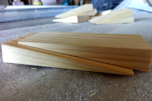

alexander_ua Опубліковано: 5 березня 2021 Поділитись Опубліковано: 5 березня 2021 А с клиньями просто проще. Наверняка. Как-то не купил сразу набор для укладки ламината, а там прелестная загогулина была, не знаю как называется, чтобы последние плашки подбивать. Так что последние 2 ряда приходится самодельными клиньями подбивать, вроде таких Посилання на коментар Поділитися на інших сайтах More sharing options...
ngstil Опубліковано: 5 березня 2021 Поділитись Опубліковано: 5 березня 2021 Наверняка. Как-то не купил сразу набор для укладки ламината, а там прелестная загогулина была, не знаю как называется, чтобы последние плашки подбивать. Так что последние 2 ряда приходится самодельными клиньями подбивать, вроде таких Скоба вещь удобная, но почему два ряда??? Эта скоба для последнего ряда. Предпоследний прекрасно и сам вставляется. И скобу бить не надо, на излом от стены и она защелкивает плашки. Я молоток вообще не использую, ну крайне редко! Он не нужен в ламинате. Посилання на коментар Поділитися на інших сайтах More sharing options...
alexander_ua Опубліковано: 5 березня 2021 Поділитись Опубліковано: 5 березня 2021 Ну вот не знаю. Вроде и сам вставляется, но бывает микрощель остается. А вот если легонько через брусок ударить - самое оно получается. Посилання на коментар Поділитися на інших сайтах More sharing options...

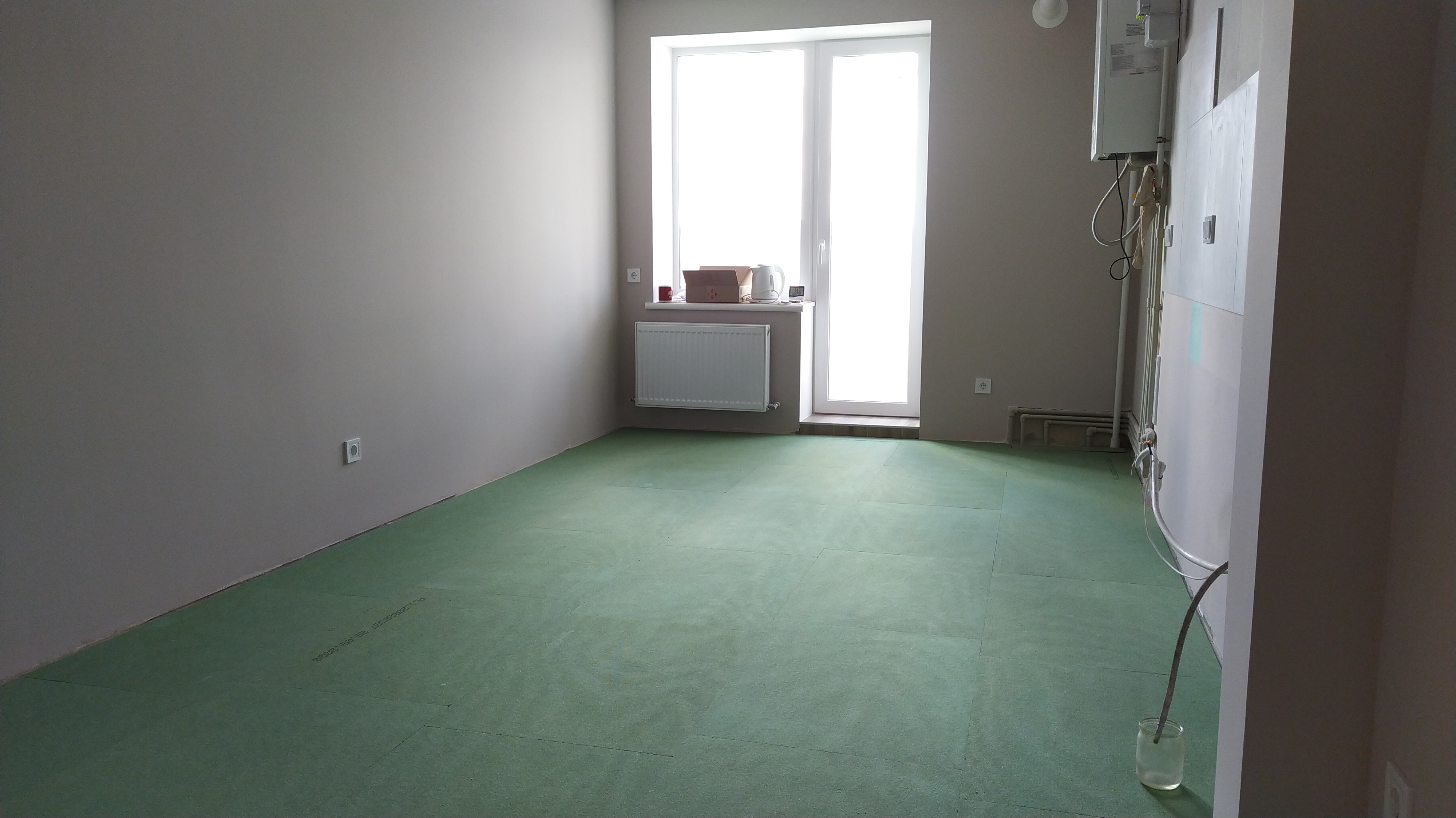

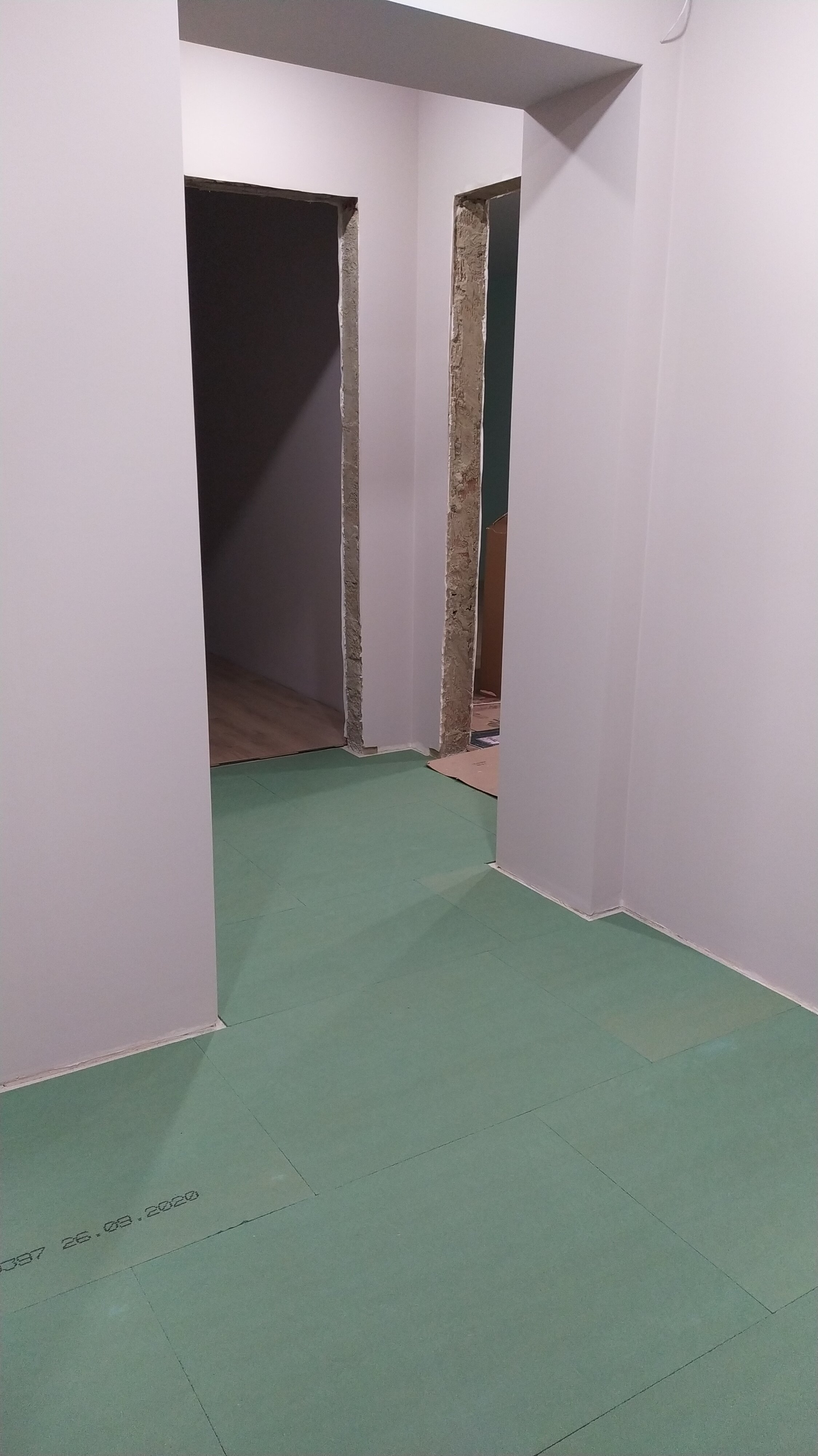

alexander_ua Опубліковано: 9 березня 2021 Поділитись Опубліковано: 9 березня 2021 Выходные не прошли зря Из наблюдений. Укладываю ламинат впервые. Как и во всем, за что принимаюсь, много времени ушло на подготовительные работы. Почитал теорию, форумы, немного видео на ютубе. Почему-то именно видео оказалось самым бесполезным. Это как я вчера дверь нового холодильника перенавесил на другую сторону. Тоже предварительно погуглил, посмотрел странные видео-инструкции, еще больше запутался. В итоге нашел пошаговую инструкцию прямо в документах к холодильнику и благополучно и быстро все сделал. Ладно, это я отвлекся. Так вот, довольно много времени ушло на раздумия и виртуальные раскладки. Нужно уложится в 5% запаса, ламинат покупался почти год назад, поэтому, не имея опыта, хотелось свести площадь остатков к минимуму. Еще время уходит на раскладку подложки. Т.к. по диагонали я не захотел, то в каждой комнате нужно было предварительно просчитать места расположение стыков подложки и плашек ламината, чтобы они находились хотя бы в 2 см друг от друга. Ну и потом собственно процесс сборки. Первые 2-3 ряда медленные, стены далеки от абсолютной ровности, поэтому довольно долго прицеливаюсь. А дальше все быстро. Ну и последний ряд тоже тормозит, т.к. нужно резать каждую плашку вдоль. Для себя сделал вывод, что если бы укладывал не набегами по 2-3 часа в день, то комнату ~ 20 метров очень реально уложить за день. Даже для новичка. 3 Посилання на коментар Поділитися на інших сайтах More sharing options...

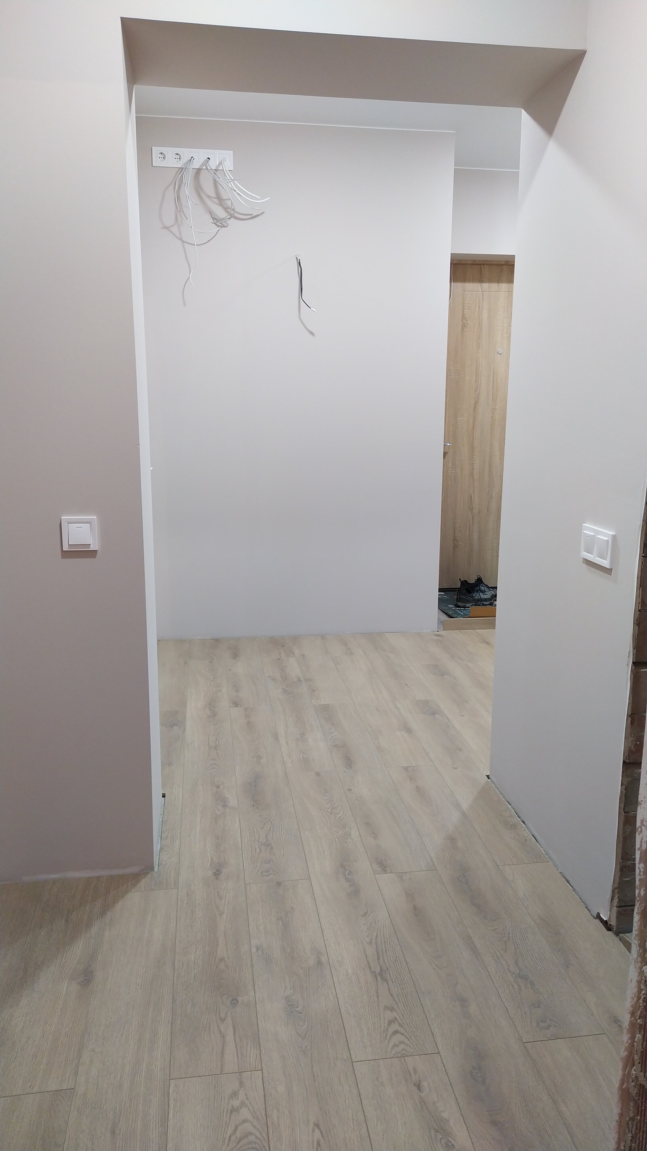

alexander_ua Опубліковано: 11 березня 2021 Поділитись Опубліковано: 11 березня 2021 Все же беспокоят меня места крепления будущих порожков. Специально наснимал видео. Как бы там ни было, а край ламината в месте предполагаемого стыка очень уж живой. И дело тут явно не в кривости пола, вот почему-то гуляет отрезной край и все тут. И терзают меня сомнения, что приклеенный к ламинату порожек будет нормально и долго держаться. Так я к чему, может можно и нужно сейчас успеть как-то это все поправить, а то после установки дверей будет уже сложнее. Немного "выскрести" подложку и попробовать приклеить край ламината к стяжке? Но это противоречит принципу плавающего покрытия... Как быть? Стык по короткой стороне, прогиб ламината Стык по длинной стороне, прогиб ламината Разноуровневый стык ламината и плитки Посилання на коментар Поділитися на інших сайтах More sharing options...
ngstil Опубліковано: 11 березня 2021 Поділитись Опубліковано: 11 березня 2021 Все же беспокоят меня места крепления будущих порожков. Специально наснимал видео. Как бы там ни было, а край ламината в месте предполагаемого стыка очень уж живой. И дело тут явно не в кривости пола, вот почему-то гуляет отрезной край и все тут. И терзают меня сомнения, что приклеенный к ламинату порожек будет нормально и долго держаться. Так я к чему, может можно и нужно сейчас успеть как-то это все поправить, а то после установки дверей будет уже сложнее. Немного "выскрести" подложку и попробовать приклеить край ламината к стяжке? Но это противоречит принципу плавающего покрытия... Как быть? Стык по короткой стороне, прогиб ламината Стык по длинной стороне, прогиб ламината Разноуровневый стык ламината и плитки И не сильно противоречит. Вы не на гвозди крепите ламинат. А клеете. Новые клея имеют довольнотаки большую амплитуду на растягивание. Я подклеиваю часто. Но Порожек устанаадивается ПОСЛЕ ДВЕРЕЙ. И это не обсуждается. Второе видео, вы так снимали или там зазор больше 20 мм??? Кстати, в 2000 годах, когда ламинат только начинал захватывать рынок, турки писали в инструкции. Установка плинтуса и пирожков не ранее 72 часов после укладки ламината при интенсивном ( нормальном) использовании. Т.е они требовали 3 суток чтоб вы ходили, а только потом плинтус и пирожки. Кстати это было воспоминание о 6 мм ламината 31 класса. Он мне в доме отслужил 12 лет. Посилання на коментар Поділитися на інших сайтах More sharing options...
alexander_ua Опубліковано: 11 березня 2021 Поділитись Опубліковано: 11 березня 2021 Я подклеиваю часто. Край ламината к стяжке? Сколько, в сантиметрах? Подложку в этом месте убираем? Клеим ДО или ПОСЛЕ дверей? Но Порожек устанаадивается ПОСЛЕ ДВЕРЕЙ. И это не обсуждается. Естественно. Просто после установки дверей уже под ламинат так легко не подлезешь, чтобы ту же подложку выковырять, вот и озадачился именно сейчас. Второе видео, вы так снимали или там зазор больше 20 мм??? Там сейчас зазор около 13 см, еще одна плашка не уложена. Кстати, зазоры Вы рекомендовали делать 10 мм, я ж ориентируюсь на эту цифру, верно? Посилання на коментар Поділитися на інших сайтах More sharing options...
ngstil Опубліковано: 11 березня 2021 Поділитись Опубліковано: 11 березня 2021 Край ламината к стяжке? Сколько, в сантиметрах? Подложку в этом месте убираем? Клеим ДО или ПОСЛЕ дверей? Та там надо несколько точек локально приклеить. После установки плинтуса, дверей это "гуляние" ламината пропадет. Естественно. Просто после установки дверей уже под ламинат так легко не подлезешь, чтобы ту же подложку выковырять, вот и озадачился именно сейчас. Я иногда капаю клей под подложку и на подложку. Этого хватает с головой. Там сейчас зазор около 13 см, еще одна плашка не уложена. Кстати, зазоры Вы рекомендовали делать 10 мм, я ж ориентируюсь на эту цифру, верно? Да, этого вполне достаточно. 1 Посилання на коментар Поділитися на інших сайтах More sharing options...

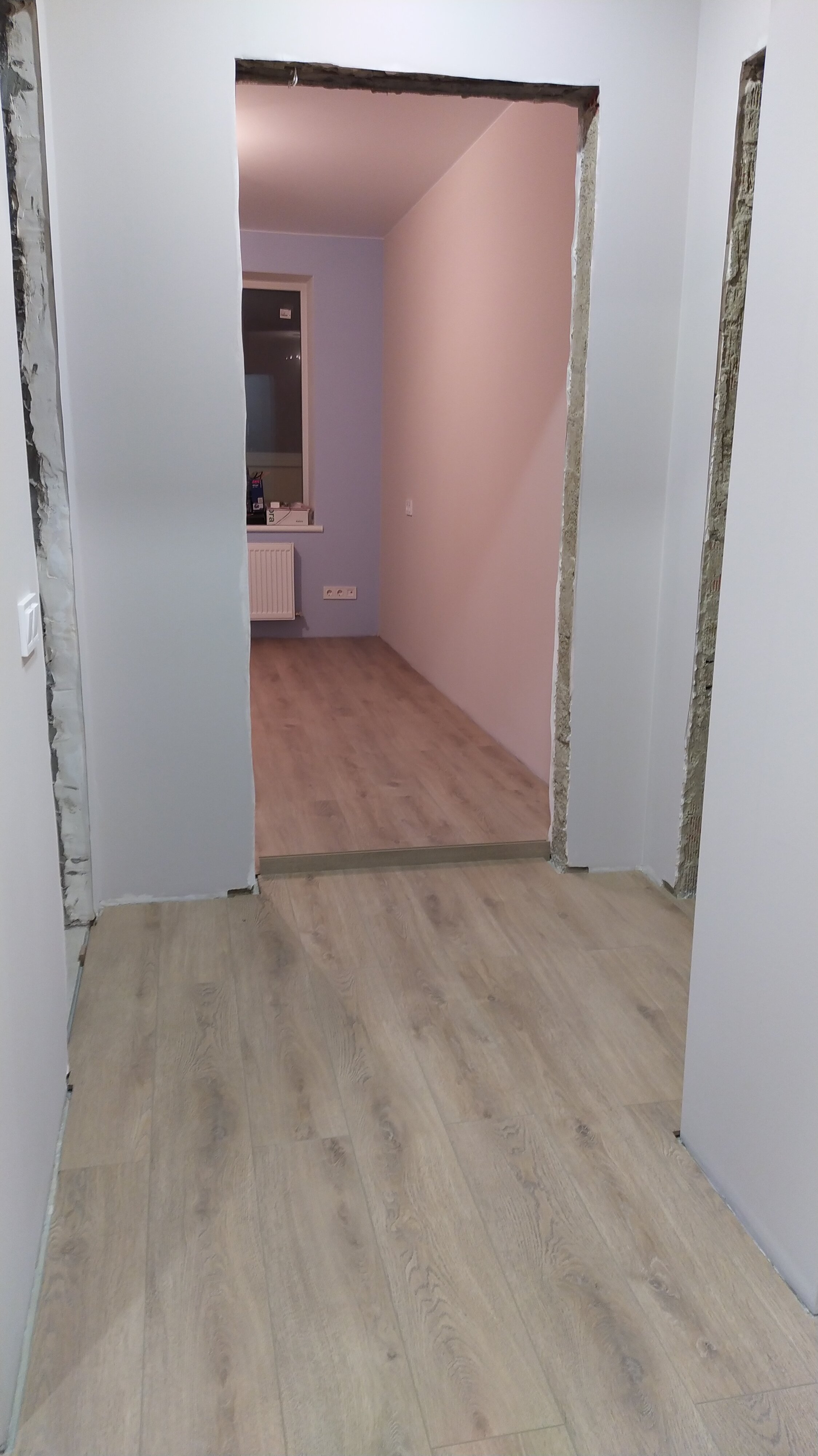

Вов@ Опубліковано: 15 березня 2021 Поділитись Опубліковано: 15 березня 2021 Все же беспокоят меня места крепления будущих порожков. После установки дверей отрезать порожек и расположить его там где он должен лежать, желательно захватывая не менее 7мм ламината. Приклеить к полу малярную ленту справа и слева от порожка и обклеить сам порог. Сделать две беспрерывные колбасы хороших жидких гвоздей, Penosil, den Braven, Soudal или другие, на основе MS-полимера, цена от 130грн. прижать порог между малярными лентами, снять то что вылезло и удалить малярную ленту и не наступать сутки. Порог не отклеится никогда, а лет через 15, когда будете менять ламинат, подрежьте острым ножом клей под порогом и удалите его. 1 Посилання на коментар Поділитися на інших сайтах More sharing options...
alexander_ua Опубліковано: 15 березня 2021 Поділитись Опубліковано: 15 березня 2021 По креплению порожка вроде бы теорию понял, спасибо. Сейчас осталось уложить только коридор, казалось бы несчастных менее 10 метров. Но только никак не могу начать. Все никак не приду к решению насчет подклейки края ламината в местах будущих стыков. 1. Как я понимаю, под краем ламината убираем подложку, сколько 1 см? 3-5см? 2. Если стык будет по короткой стороне ламината, то когда, собственно, наносить клей, в процессе укладки, или когда уже все будет уложено - приподнять весь пласт и выдавить клей на стяжку, потом равномерно пригрузить все для приклеивания? Посилання на коментар Поділитися на інших сайтах More sharing options...
ngstil Опубліковано: 15 березня 2021 Поділитись Опубліковано: 15 березня 2021 По креплению порожка вроде бы теорию понял, спасибо. Сейчас осталось уложить только коридор, казалось бы несчастных менее 10 метров. Но только никак не могу начать. Все никак не приду к решению насчет подклейки края ламината в местах будущих стыков. 1. Как я понимаю, под краем ламината убираем подложку, сколько 1 см? 3-5см? 2. Если стык будет по короткой стороне ламината, то когда, собственно, наносить клей, в процессе укладки, или когда уже все будет уложено - приподнять весь пласт и выдавить клей на стяжку, потом равномерно пригрузить все для приклеивания? Вам требуется зафиксировать ламинат максимально к полу. Приподнимаете весь пласт, и небольшими точками нанесите клей под подложку, потом на подложку и сверху груз. Этого минимал ного приклеивания будет достаточно. Потом порожек, двери и никогда там ничего не оторвется. И это хоть по длинной, хоть по короткой стороне. Не удаляйте подложку. Ну или как я заморачивался раньше, я заранее отступив 5-8 мм от края подложки высверливал в подложке отверстия. 14-16 мм. И потом приподняв край заполнял их клеем. Но считаю сейчас это глупостью. 1 Посилання на коментар Поділитися на інших сайтах More sharing options...
alexander_ua Опубліковано: 15 березня 2021 Поділитись Опубліковано: 15 березня 2021 О как, хорошо, еще не успел порезать подложку. Но применимо ли это к хвойной подложке? Она ж сама по себе - спресованная пыль. Приклеится? 1 Посилання на коментар Поділитися на інших сайтах More sharing options...
ngstil Опубліковано: 15 березня 2021 Поділитись Опубліковано: 15 березня 2021 О как, хорошо, еще не успел порезать подложку. Но применимо ли это к хвойной подложке? Она ж сама по себе - спресованная пыль. Приклеится? Приментмо. Это самая частая подложкс в моем использоаании. Не пыль))) это пресованная хвоя. Вы бы видели как она набухает когда впитывает влагу))) Посилання на коментар Поділитися на інших сайтах More sharing options...
alexander_ua Опубліковано: 15 березня 2021 Поділитись Опубліковано: 15 березня 2021 Я догадываюсь, что набухает. Просто кажется даже в этой ветке писали, что фиксировать листы скотчем не имеет смысла, т.к. клейкий слой скотча просто забивается микрочастицами подложки и не держится. Из чего и подумалось мне, что и клей ее не возьмет. Буду пробовать! ЗЫ: Очередная уложенная комната и подготовленный к укладке коридор. 2 Посилання на коментар Поділитися на інших сайтах More sharing options...
Вов@ Опубліковано: 22 березня 2021 Поділитись Опубліковано: 22 березня 2021 Все никак не приду к решению насчет подклейки края ламината в местах будущих стыков. Александр, какая подклейка стыков? Вы хотите приклеить ламинат к полу в местах где будут порожки? Если да - то не делайте этого, не бойтесь, ламинат там сейчас подымается пока порожка нет, когда приклеите порожек указанным методом - ничего там уже не подымется, поверьте проверено мною десятки раз. Главное дать порожку засохнуть часов 12 в пригруженном состоянии, после высыхания оно так и останется, убираете груз и ничего не подымается, без приклейки к полу. Посилання на коментар Поділитися на інших сайтах More sharing options...
alexander_ua Опубліковано: 22 березня 2021 Поділитись Опубліковано: 22 березня 2021 Вам требуется зафиксировать ламинат максимально к полу. Приподнимаете весь пласт, и небольшими точками нанесите клей под подложку, потом на подложку и сверху груз. Этого минимал ного приклеивания будет достаточно. Потом порожек, двери и никогда там ничего не оторвется. Вот так собирался сделать Посилання на коментар Поділитися на інших сайтах More sharing options...

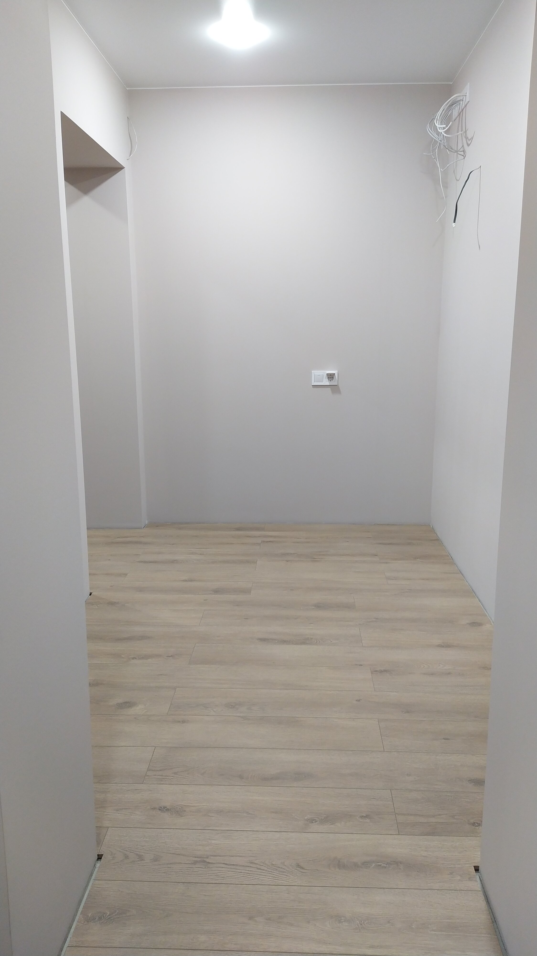

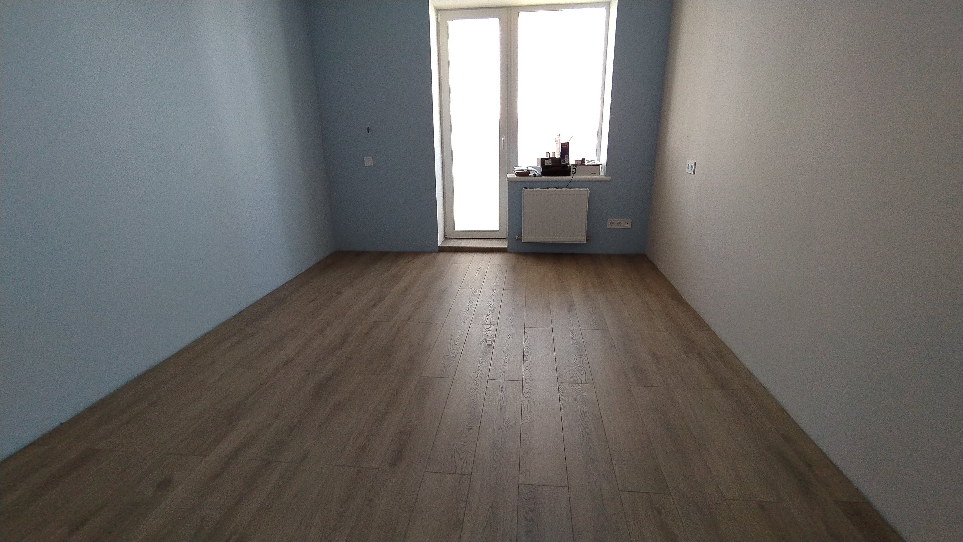

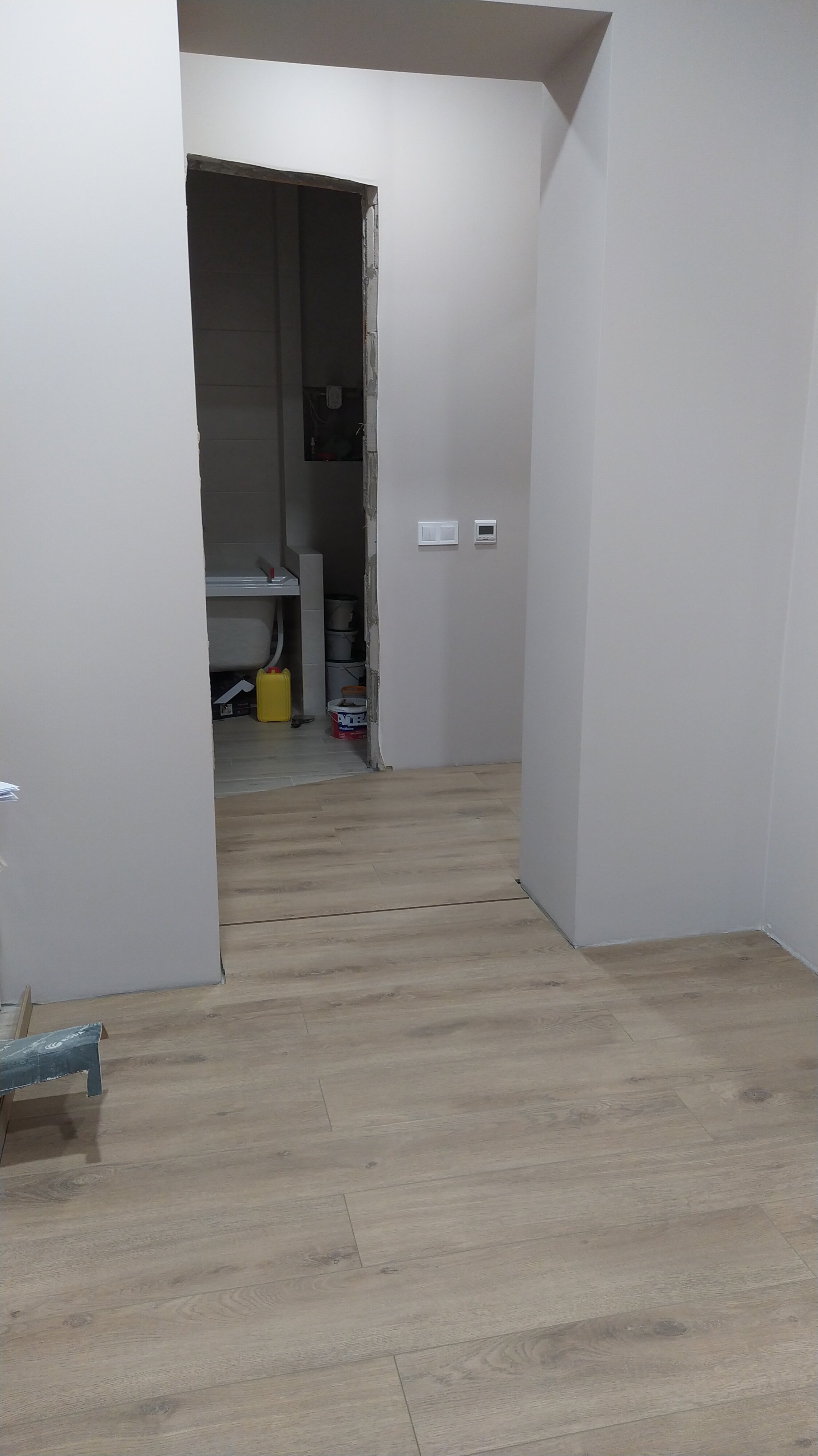

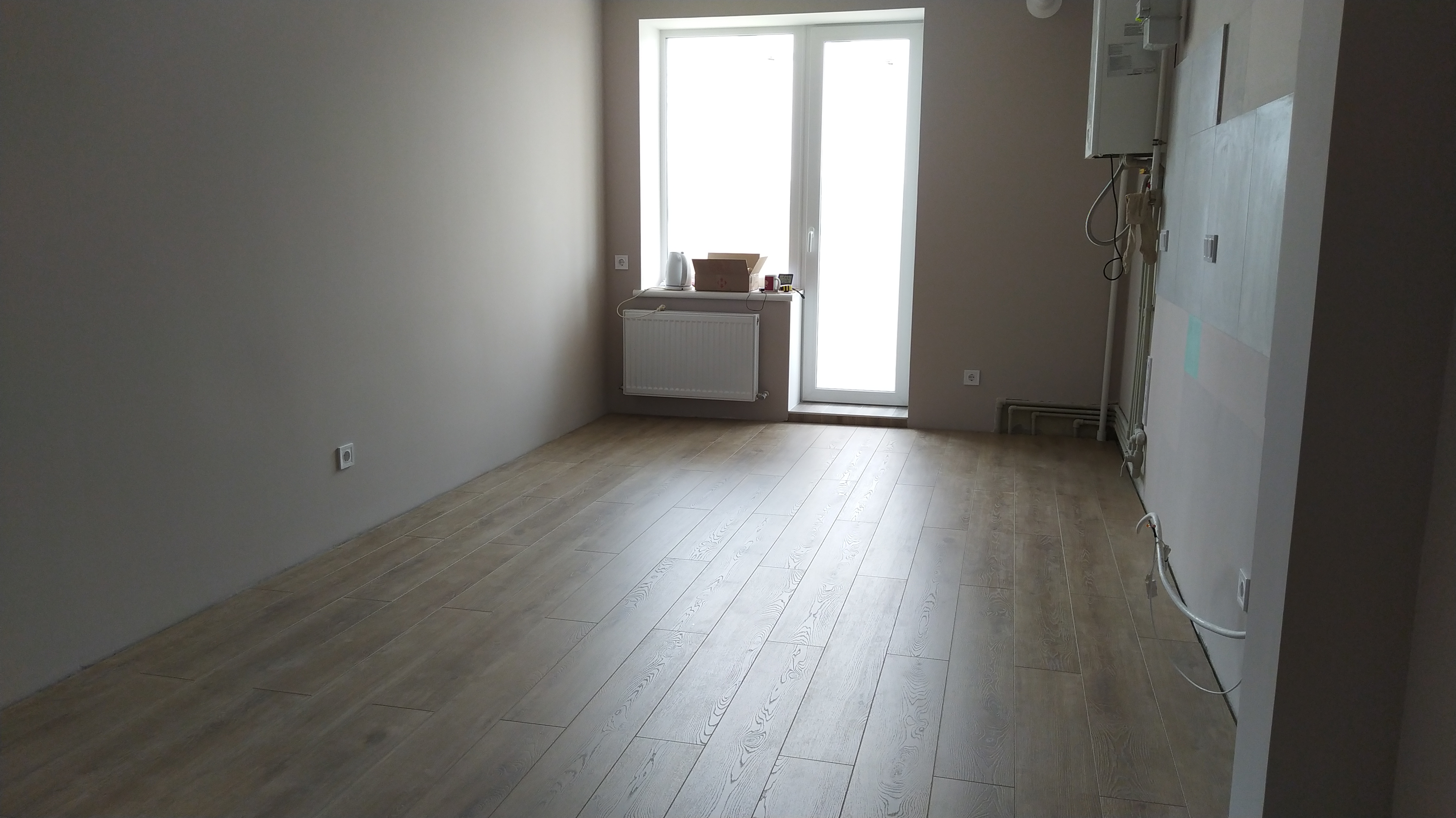

alexander_ua Опубліковано: 26 березня 2021 Поділитись Опубліковано: 26 березня 2021 Ламинат уложил, заказываю двери. В местах стыков оставил ~ 1см зазор. Общая площадь укладки составила примерно 76 метров, все переживал, что не уложусь в купленные 54 упаковки (83,7 метра). Но все срослось, даже осталось полторы пачки. 1 Посилання на коментар Поділитися на інших сайтах More sharing options...
alexander_ua Опубліковано: 26 березня 2021 Поділитись Опубліковано: 26 березня 2021 Да, ну и по срокам добавлю. 4 комнаты (3 + кухня) и коридор заняли примерно 4 недели. В ненапряжном темпе с перерывами на обдумывание, иногда пару часов в день, иногда прогул Посмотрим со временем, где и насколько я накосячил, по-крайней мере на сейчас результатом доволен. Укладывать решил сам, так как многократный печальный опыт сотрудничества с мастерами-рукожопами очень выбивает из колеи и огорчает. И дело тут совсем не в деньгах, ну не получаю я от "специалистов" на выходе тот результат, на который рассчитываю и лучше которого сам, не имея опыта, легко достигаю. Да, наверное мне просто не повезло встретить профессионалов, но что тут поделаешь?.. Посилання на коментар Поділитися на інших сайтах More sharing options...
