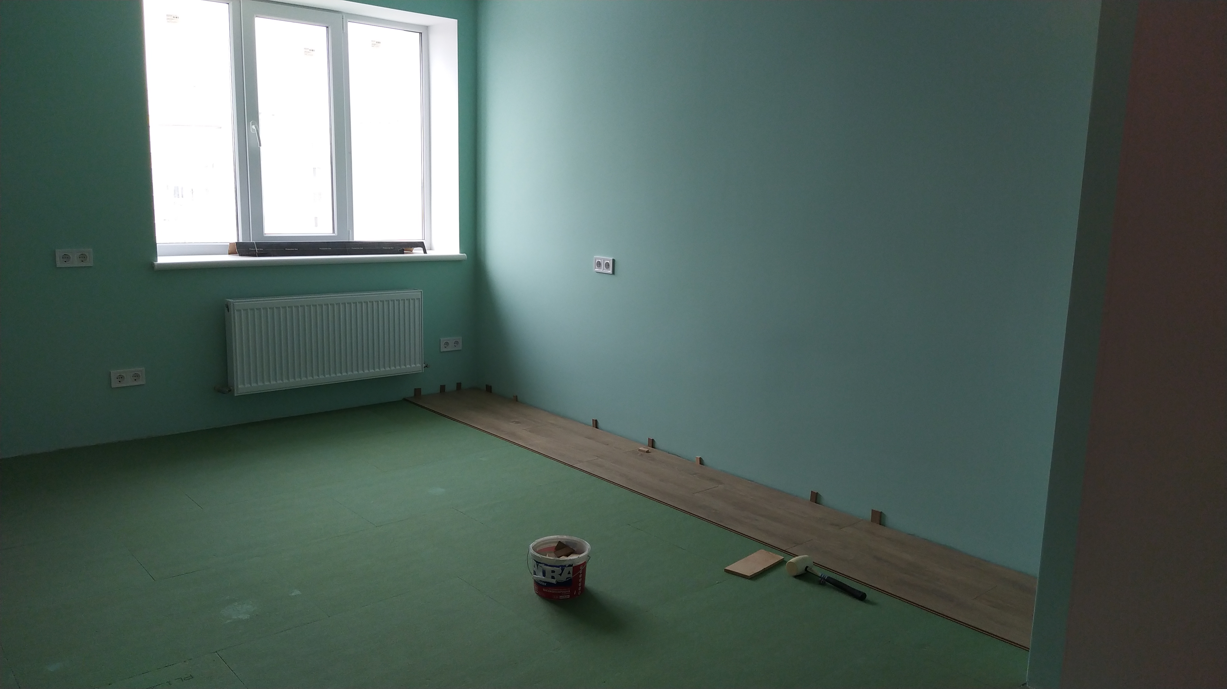

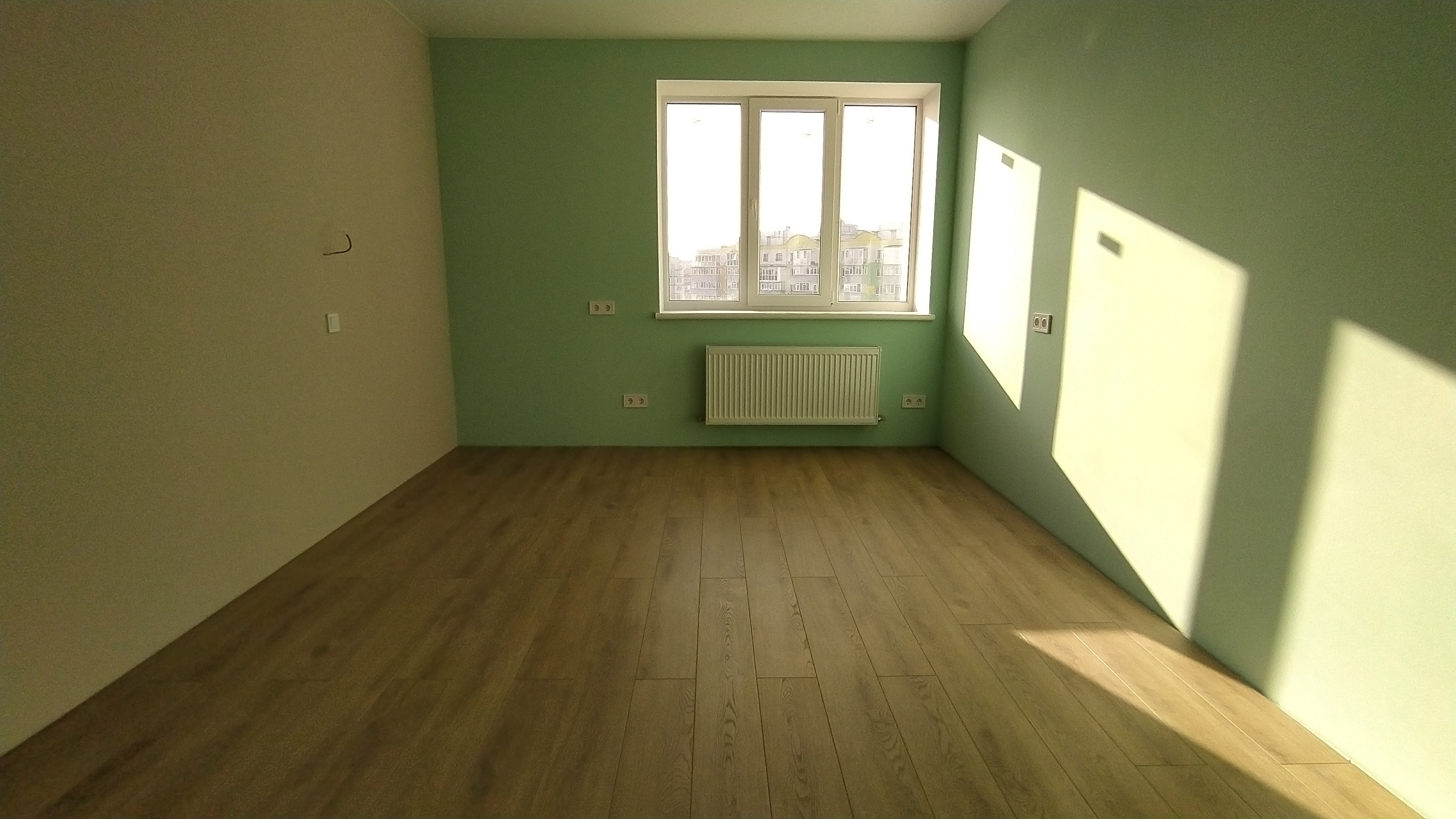

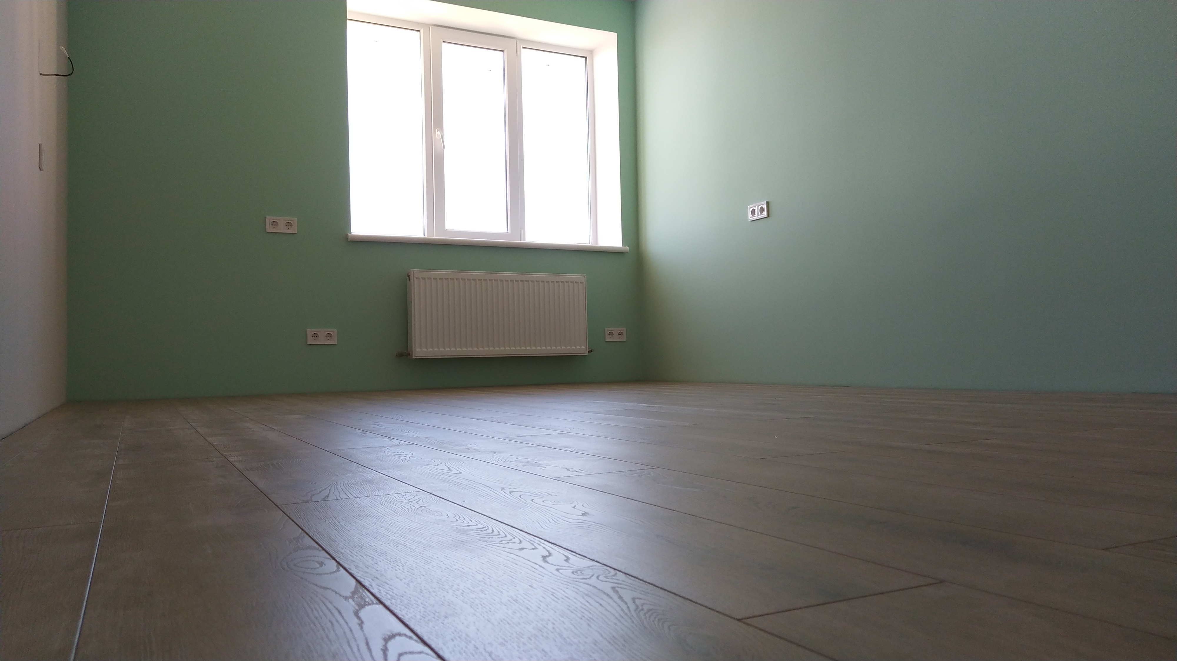

alexander_ua Опубліковано: 5 березня 2021 Поділитись Опубліковано: 5 березня 2021 Помаленьку продвигаемся Вторая комната существенно быстрее пошла, 4 часа ушло + 1,5 часа на 2 последних ряда Попутно вопрос возник, вот одним из плюсов разрыва ламината называют возможность разобрать комнату, чтобы к примеру заменить поврежденную ламинатину. Но как же ее разберешь, если та самая первая будет прижата дверной коробкой? Посилання на коментар Поділитися на інших сайтах More sharing options...
ngstil Опубліковано: 5 березня 2021 Поділитись Опубліковано: 5 березня 2021 Помаленьку продвигаемся Вторая комната существенно быстрее пошла, 4 часа ушло + 1,5 часа на 2 последних ряда Попутно вопрос возник, вот одним из плюсов разрыва ламината называют возможность разобрать комнату, чтобы к примеру заменить поврежденную ламинатину. Но как же ее разберешь, если та самая первая будет прижата дверной коробкой? Разобрать то можно, она же не приклеена, а придавлена на небольшом участке. Но также есть куча методов замены одной полосы не разбирая полотно. Просто надо иметь инструмент и навыки. Кстати именно достать из под коробки легко, а вот вставить назад при сборке после замены - немного геморно. Это у вас кронотекс Мамут? Или просто так фото удлиняет плашки? Клинья лучше использовать чем закладки одной толщины. Я вставляю клинья, только после сборки первых трёх рядов. Посилання на коментар Поділитися на інших сайтах More sharing options...
alexander_ua Опубліковано: 5 березня 2021 Поділитись Опубліковано: 5 березня 2021 Это Alsapan Макадамія. Закладки там разной толщины, и так и получилось, что окончательно их выставлял примерно после сборки трех рядов Посилання на коментар Поділитися на інших сайтах More sharing options...
ngstil Опубліковано: 5 березня 2021 Поділитись Опубліковано: 5 березня 2021 Это Alsapan Макадамія. Закладки там разной толщины, и так и получилось, что окончательно их выставлял примерно после сборки трех рядов Я потому и собираю сначала три ряда. Потом пододвигаю к стене и смотрю всю кривизну стены. Иначе можно первый ряд саблей собрать и после 8-9 рядов это уже не укладка а мука и порча ламината. А с клиньями просто проще. Посилання на коментар Поділитися на інших сайтах More sharing options...
