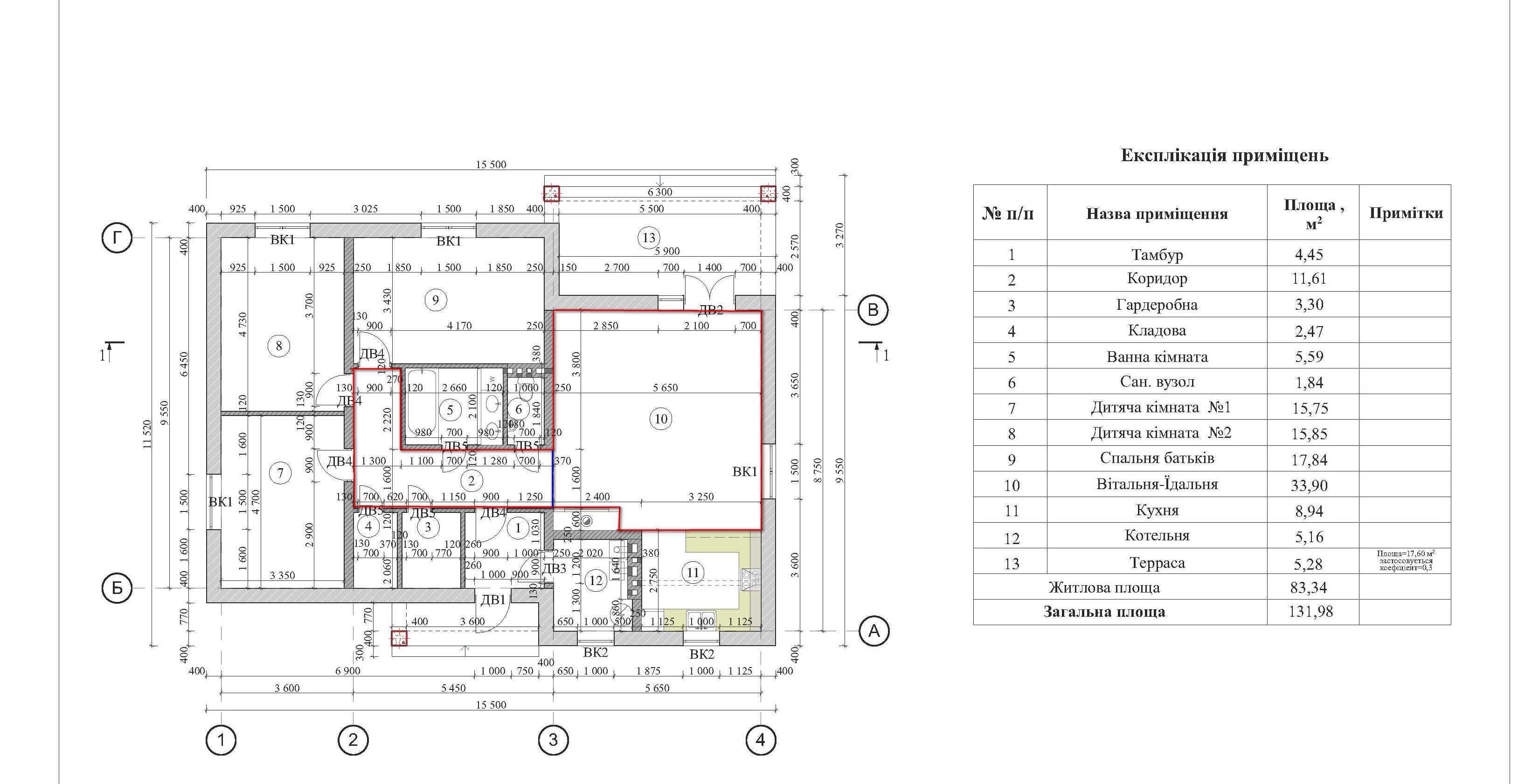

JohnnyD Опубліковано: 9 серпня 2019 Поділитись Опубліковано: 9 серпня 2019 Хочу уложить ламинат без компенсаторов на участке (выделено красным). Синяя линия - это проем без двери. Хочется неразрывный пол гостиная-коридор. Водяной теплый пол имеется. Можно ли так сделать? И если нет, то чем грозит? Посилання на коментар Поділитися на інших сайтах More sharing options...
JohnnyD Опубліковано: 9 серпня 2019 Поділитись Опубліковано: 9 серпня 2019 Нужно ли приклеивать к стяжке первую доску между плиткой? Или оставляется плавающей, а стык уже заделать компенсатором, герметиком? Посилання на коментар Поділитися на інших сайтах More sharing options...
ngstil Опубліковано: 9 серпня 2019 Поділитись Опубліковано: 9 серпня 2019 Хочу уложить ламинат без компенсаторов на участке (выделено красным). Синяя линия - это проем без двери. Хочется неразрывный пол гостиная-коридор. Водяной теплый пол имеется. Можно ли так сделать? И если нет, то чем грозит? Можно. Ничего там страшного. Добавлено через 40 секунд Нужно ли приклеивать к стяжке первую доску между плиткой? Или оставляется плавающей, а стык уже заделать компенсатором, герметиком? Я подклеиваю на несколько точек. 1 Посилання на коментар Поділитися на інших сайтах More sharing options...

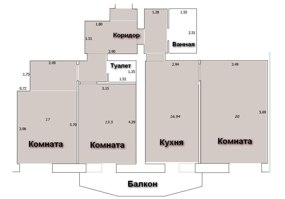

alexander_ua Опубліковано: 24 березня 2020 Поділитись Опубліковано: 24 березня 2020 Добрый день. В скором предстоит укладка ламината. Подскажите, можно ли сделать всю квартиру без стыков-швов, ну или хотя бы обойтись их минимальным количеством? Откуда правильнее начинать укладку? Посилання на коментар Поділитися на інших сайтах More sharing options...
ngstil Опубліковано: 24 березня 2020 Поділитись Опубліковано: 24 березня 2020 Добрый день. В скором предстоит укладка ламината. Подскажите, можно ли сделать всю квартиру без стыков-швов, ну или хотя бы обойтись их минимальным количеством? Откуда правильнее начинать укладку? Рискнуть можно. Но в коридоре возможно придется делать разрыв. И тогда если рисковать то высчитать чтоб в Эррера был шов. Ну или оттуда начинать, но тогда полквартиры собирать обратным ходом. Тогда собрать все единым полотном и посмотреть как поведет себя ламинат. Если поведет полотно, тогда стык в коридоре разрезать. Посилання на коментар Поділитися на інших сайтах More sharing options...
Академик Опубліковано: 25 березня 2020 Поділитись Опубліковано: 25 березня 2020 Добрый день. В скором предстоит укладка ламината. Подскажите, можно ли сделать всю квартиру без стыков-швов, ну или хотя бы обойтись их минимальным количеством? Откуда правильнее начинать укладку? На слой : грунт + клей + разделительная подложка + клей + всё что угодно (от плитки до ламината) - можете укладывать всё, без разрывов. Мы так делаем и квартиры, и дома, и спортзалы по 700 м2 сплошных покрытий уже много лет, причём масивный паркет. Хоть бы кто мне за 20 лет сообщил что покрытие уложенное по такой технологии - вздулось. Посилання на коментар Поділитися на інших сайтах More sharing options...
Spaider Опубліковано: 25 березня 2020 Поділитись Опубліковано: 25 березня 2020 Грунт+клей+подложка+клей будет дороже чем сам ламинат :D. В чём целесообразность сего действа? 2 Посилання на коментар Поділитися на інших сайтах More sharing options...
