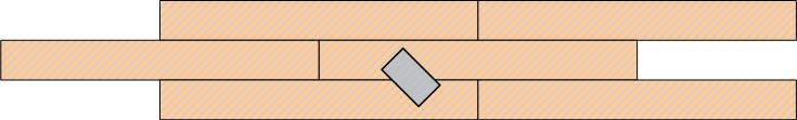

Гоша Опубліковано: 30 квітня 2014 Поділитись Опубліковано: 30 квітня 2014 Вопрос к специалистам. В холле есть опора под лестницей (на рисунке показан прямоугольник). Подскажите,пожалуйста, как ее "обойти" ламинатом? Спасибо. Посилання на коментар Поділитися на інших сайтах More sharing options...
Student Опубліковано: 30 квітня 2014 Поділитись Опубліковано: 30 квітня 2014 Вопрос к специалистам. В холле есть опора под лестницей (на рисунке показан прямоугольник). Подскажите,пожалуйста, как ее "обойти" ламинатом? Спасибо. Добрый день. Ничего сложного - лобзик в помощь, ну единственное - это загогулинка, из-за которой тяжело уложить без большого зазора - все равно техзазор в 1 см с каждой стороны Вам обязательно! нужно оставить. Как вариант, шоб совсем было красиво - на нескольких плашках срезается на замке на "языке замка" кромка защелки и плашки в наглую проклеиваются клеем д-3 или д-4, просто тогда подгонка будет более точной - исключается выворачивание плашки для посадки в замок, можно оперировать растоянием необходимым для теззазора - как раз хватит, чтобы все это выглядело аккуратно. С уважением. Посилання на коментар Поділитися на інших сайтах More sharing options...

NYKE Опубліковано: 25 травня 2014 Поділитись Опубліковано: 25 травня 2014 Вопрос к специалистам. В холле есть опора под лестницей (на рисунке показан прямоугольник). Подскажите,пожалуйста, как ее "обойти" ламинатом? Спасибо. Если Вы педантичный перфекционист, то закрепите опору в горизонтальный рычаг и поднимите 2 домкратами по краям на 2-3см.Уложите ламинат и немного опустите до касания опору.Четко по контуру очертите выпил и выпилите.После вставьте и опустите опору. Если Вы не сильно заморочены, то выпилите приблизительно, а щели закройте плинтусом по опоре. Посилання на коментар Поділитися на інших сайтах More sharing options...
