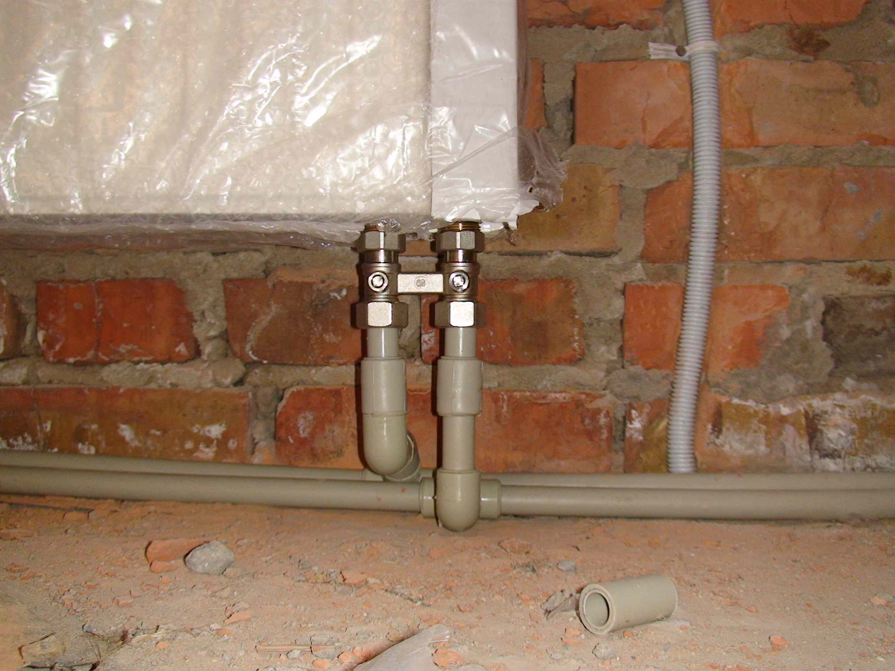

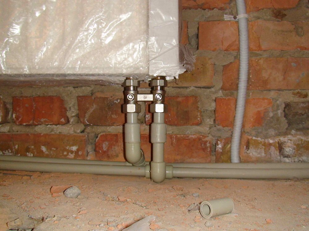

TVA Опубліковано: 3 жовтня 2009 Поділитись Опубліковано: 3 жовтня 2009 Друзья! Прежде чем положить ламинат, его нужно выдержать при комнатной тепмературе несколько дней. Посидел при нынешней погоде пару дней в доме - мезнут руки... Дальше теплей не будет. Решил возврашать батареи на свои места и пусть клеят обои на теплые стены, а ламинат кладут при нормальной температуре. Вопрос: как максимально эстетично вырезать отверстия в ламелиях под те места, где из пола выходят к радиатору трубы, если последние уже подключены к нему? Посилання на коментар Поділитися на інших сайтах More sharing options...
