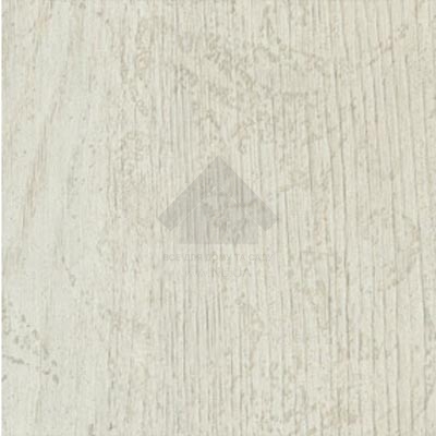

koshkatink@ Опубліковано: 23 березня 2011 Поділитись Опубліковано: 23 березня 2011 Подскажите, кто в курсе. Надо покупать уже, а у нас сомнения... Посилання на коментар Поділитися на інших сайтах More sharing options...
Student Опубліковано: 23 березня 2011 Поділитись Опубліковано: 23 березня 2011 Подскажите, кто в курсе. Надо покупать уже, а у нас сомнения... Добрый вечер. Если Вы у меня пробуете спросить - то могу ограничиться исключительно сайтом www.krono-original.com/en-laminatboeden-castello_classic-42.shtml - если на пачке есть это же все, что и на сайте - покупайте, как бы в оригинале. Если белая пачка, а наценнике указана коллекция - тогда нужно заново думать. А если про эксплуатацию - не эксплуатировал - по сему ниче ни хорошего, ни плохого сказать не могу. С уважением. 1 Посилання на коментар Поділитися на інших сайтах More sharing options...
Ganga Опубліковано: 23 березня 2011 Поділитись Опубліковано: 23 березня 2011 Kronoflooring- производство в Польше, геометрия планки гуляет, после укладки могут быть заметны швы. Вообще 32 класса за 95 грн это маразм (кроме распродажного, акционного) Минимально нормальная цена это 125 грн, и то бывают нюансы. 1 Посилання на коментар Поділитися на інших сайтах More sharing options...
koshkatink@ Опубліковано: 24 березня 2011 Поділитись Опубліковано: 24 березня 2011 Добрый вечер. Если Вы у меня пробуете спросить - то могу ограничиться исключительно сайтом www.krono-original.com/en-laminatboeden-castello_classic-42.shtml - если на пачке есть это же все, что и на сайте - покупайте, как бы в оригинале. Если белая пачка, а наценнике указана коллекция - тогда нужно заново думать. А если про эксплуатацию - не эксплуатировал - по сему ниче ни хорошего, ни плохого сказать не могу. С уважением. Student, спасибо за ответ, всё поняла. Пойдём проверим, почему разная цена в магазинах, цвет коробок, напечатан ли сайт на коробках... Высказывание Шапокляк к вам совершенно не "прилипает", вы больше похожи на Чипа или Дейла, которые спешат на помощь. За это огромное вам спасибо. Посилання на коментар Поділитися на інших сайтах More sharing options...
koshkatink@ Опубліковано: 24 березня 2011 Поділитись Опубліковано: 24 березня 2011 Kronoflooring- производство в Польше, геометрия планки гуляет, после укладки могут быть заметны швы. Вообще 32 класса за 95 грн это маразм (кроме распродажного, акционного) Минимально нормальная цена это 125 грн, и то бывают нюансы. Ganga, сейчас цена в Новой Линии на ламинат Kronoflooring Castello АС4/32 Белый Бомбей 8803, Германия - 98 грн., было написано "акция". Воспользуемся подсказкой Stydent, попытаемся проверить. Спасибо большое за ответ. Посилання на коментар Поділитися на інших сайтах More sharing options...
