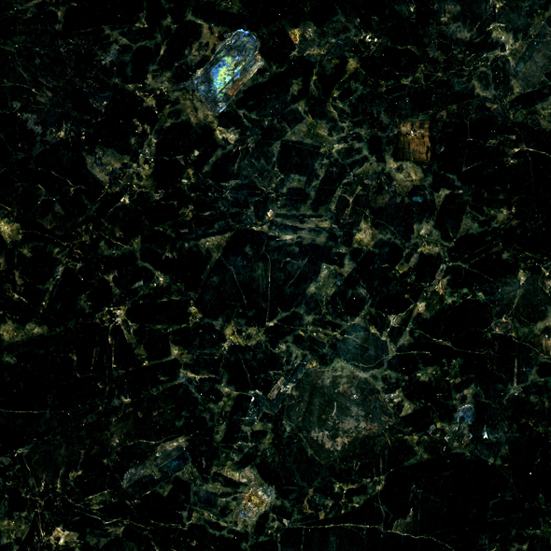

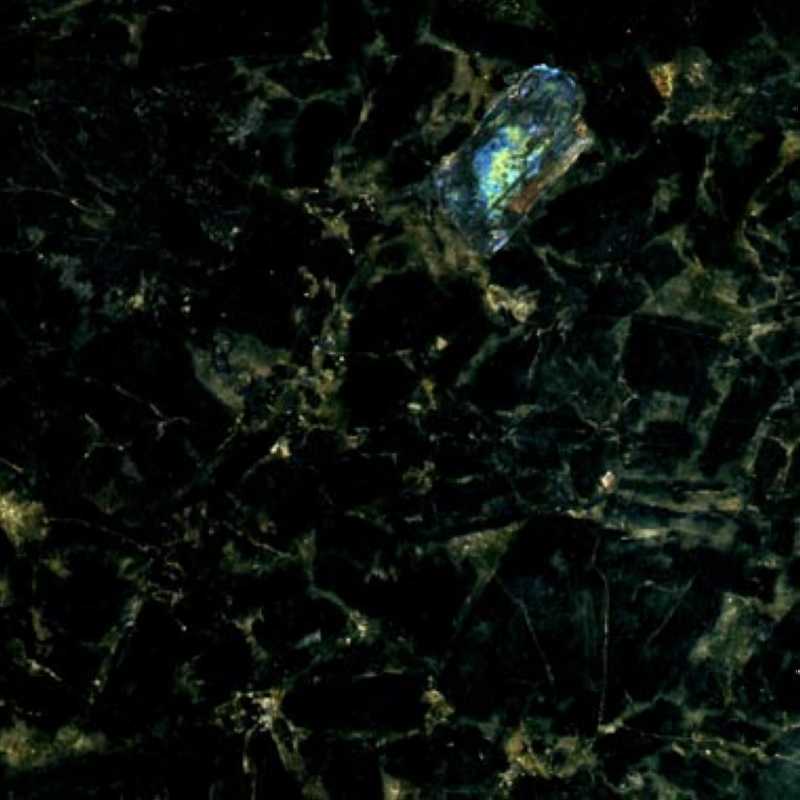

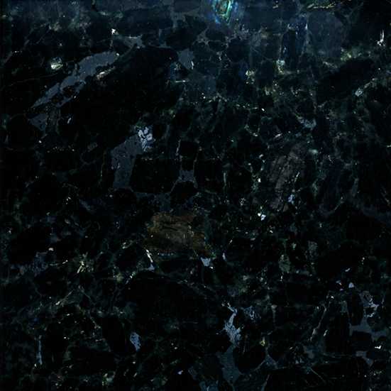

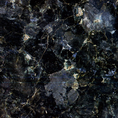

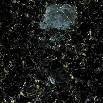

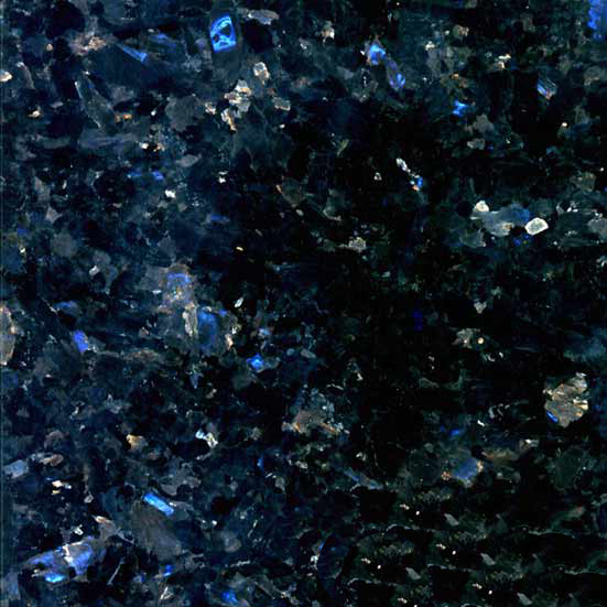

QMG кварцит мрамор гранит Опубліковано: 30 березня 2013 Поділитись Опубліковано: 30 березня 2013 И я вам посоветую гранит,но не стоит забывать о том что грани имеет радиоактивность.Хотя 1-2 група допустима в помещениях,а если столешница на улице тогда этот вопрос снят.Я вам посоветую гранит лабрадорит Месторождение Рудня-Очеретянское очень хороший вариант (ссылка устарела) Торговая марка: Galactic Blue Физико-механические свойства Объемный вес: 2811 кг/м3 Водопоглощение: 0,18 % Прочность на сжатие: 1720 МПа Стирание: 0,76 69 г/см2 Минеральный склад (%) Пироксен: 2-10 Плагиоклаз: 85-98 Оливин: меньше 2 Биотит: меньше 2 Конечно можна выбрать и другой цвет но с этого имено гранита осенью 2012 мы заделали столешницу на барбекю Мой прайс по обработке камня ПРАЙС НА УСЛУГИ КОМПАНИИ "QMG" № п/п Наименование Ед. Изм. Цена работ по мрамору Цена работ по граниту/ кварциту 1 Раскрой (коэффициент расхода материала) простой % 25 25 2 Раскрой (коэффициент расхода материала) сложный % 35 35 3 Рез по прямой (распил/І) м/п 35 40/60 4 Рез по дуге (ручная работа) м/п 60 65/85 5 Рез под углом м/п 50 55/75 6 Вырез отверстий под мойку прямой шт. 200 240/280 7 Вырез отверстий под мойку радиальный шт. 240 280/320 8 Скругление угла по стандартному радиусу К=10 мм шт. 35 40/60 9 Скругление угла по нестандартному радиусу шт. 45 50 10 Фасонная обработка торца (технич.фаска) м/п 80 90/130 11 Фасонная обработка торца тип 2* м/п 120 130/180 12 Фасонная обработка торца тип 3* м/п 145 160/200 13 Фасонная обработка торца тип 5* м/п 160 175/225 14 Фасонная обработка торца тип 6* м/п 160 175/225 15 Фасонная обработка торца тип 7* м/п 160 175/225 16 Фасонная обработка торца тип 8* м/п 200 225/260 17 Фасонная обработка торцатип 9* м/п 200 225/260 18 Фрезеровка (канелюр) м/п 120 175 19 Полировка поверхности м.кв. 120 175 20 Заливка раковин клеем с полировкой м.кв. 120 175 21 Склеивание, поклейка плит. м.кв. 400 400 22 Склеивание, поклейка полос до 100 мм м/п 50 50 23 Армирование деталей сеткой м.кв. 56 56 24 Армирование деталей металлическим прутом м/п 64 80 24-І Армирование деталей металлическим прутом м.кв. 256 256 25 Сверление отверстий диаметр до 30 мм шт. 50 60 26 Сверление отверстий под сместитель (стандартный) шт. 50 60 27 Резьба дм.кв. 360 520 28 Изготовление лекал шт. 130 130 29 Изготовление слизняка м/п 15 20 30 Демонтаж плитки 20% от работы 31 Монтаж ступеней м/п 320 320 32 Монтаж боковых элементов м/п 200 200 33 Монтаж плинтуса м/п 160 160 34 Монтаж стен м.кв. 400 400 35 Заделка швов м.кв. 40 40 36 Укладка полов м.кв. 320 320 37 Монтаж столешниц, накрывок,подоконников м.кв. 280 280 38 Очистка и защита камня м.кв. 50 50 39 Изготовление капельника м/п 15 20 40 Полировка торца камня и тех. фаски м/п 80 90/130 41 Нанесение антискользяещй полосы м/п 100 120 42 Проклейка сколов м/п 25.00 28.00 *- Посилання на коментар Поділитися на інших сайтах More sharing options...
QMG кварцит мрамор гранит Опубліковано: 30 березня 2013 Поділитись Опубліковано: 30 березня 2013 Фото лабрадорита Посилання на коментар Поділитися на інших сайтах More sharing options...

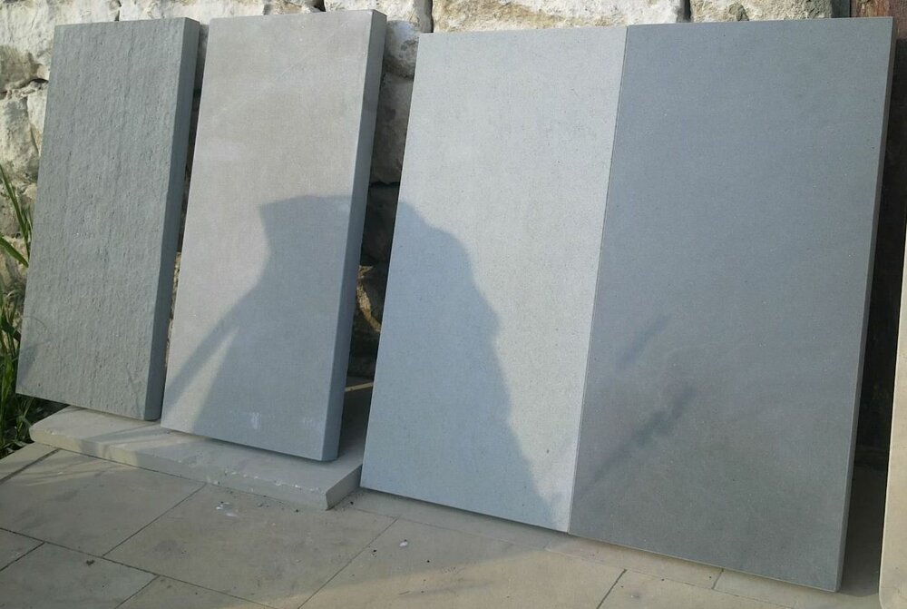

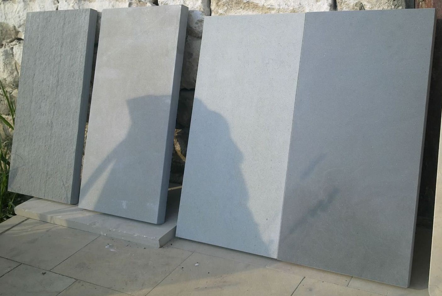

artakril Опубліковано: 8 серпня 2014 Поділитись Опубліковано: 8 серпня 2014 Как вариант - использовать кварцит. Не боится перепадов температуры(как в сильный плюс возле плиты, так и в сильный минус зимой) Стоек к загрязнению - могу показать фото тестов на устойчивость к зеленке, йоду и т.д. Сам проводил. Если нужна небольшая столешница - обращайтесь, на производстве всегда есть остатки кварцита пригодные для изготовления небольших/средних изделий Посилання на коментар Поділитися на інших сайтах More sharing options...
