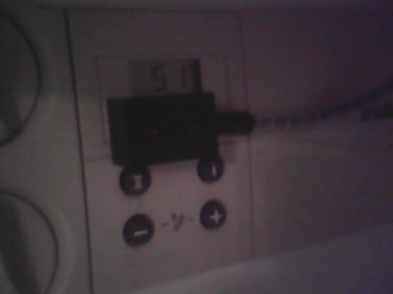

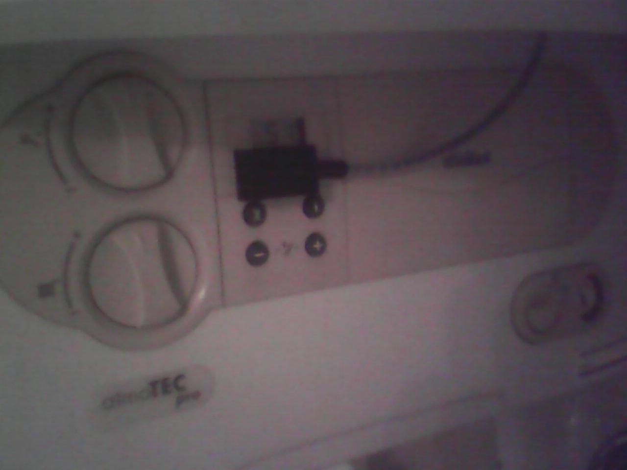

Были проблемы с отводом газов, когда ветер дует с определенного направления (я писал уже в профильном разделе), котел уходил а аварию и т.д. Неправильная конструкция козырька ....
Решил поставить вентилятор в трубу для принудительной вытяжки продуктов горения.
Вентилятор покупал на радиорынке, советский с металлическими лопастями и без пластмассы (потом оказалось зря, можно и с пластмассовыми лопастями, там специальная тугоплавкая используется, я пробовал ее жечь на фене, не плавится).
Купил в эпицентре соединитель на трубу (бочку), в него поставил вентилятор вывел провода, и вставил все это в дымоход.
Самое сложное - не хотел лезть внутрь котла, поэтому остановился на варианте с фотореле: регистрировать внешнюю индикацию горелки (желтый светодиод) и авария (красный светодиод).
Фотореле взял готовые - сумречные выключатели, самые дешевые.
Фоторезисторы вынес наружу и укрепил их на светодиодах индикации, там же поставил дублирующие светодиоды. Получилось как на фото (сорри за качество - мобильник). У сумеречных реле есть функция задержки на включение здесь тоже пригодилось.
Теперь когда горелка зажигается - зажигается светодиод - через 30секунд где то включается вентилятор, гаснет - все выключается.
Второе фотореле - срабатывает на светодиод аварии, в перспективе хочу подключить его к каналу GSM- сигнализации в блоке управления котлом (брал у Diver-а), чтобы если котел стал - приходила СМС.
вот вроде и все, из недостатков - шумный вентилятор попался, явно проблемы с подшипниками, я его брал не включал, сейчас взял еще один вроде получше, надо поменять будет.
