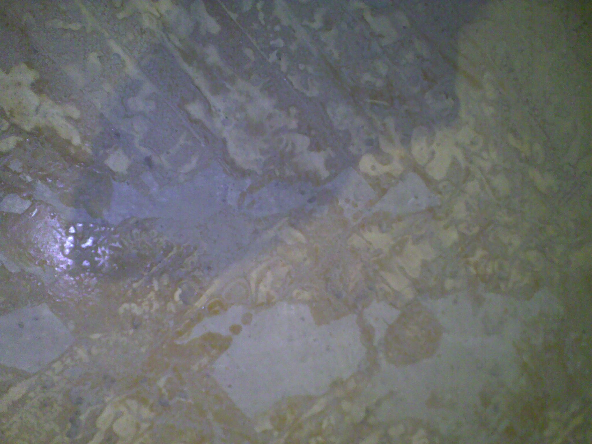

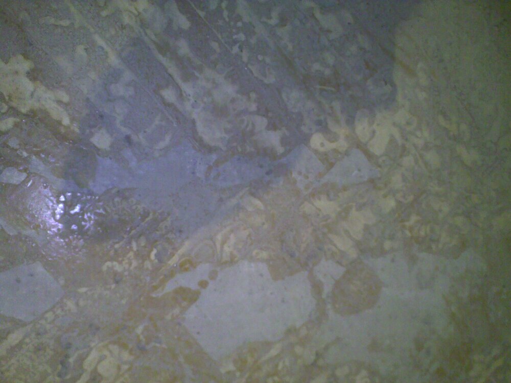

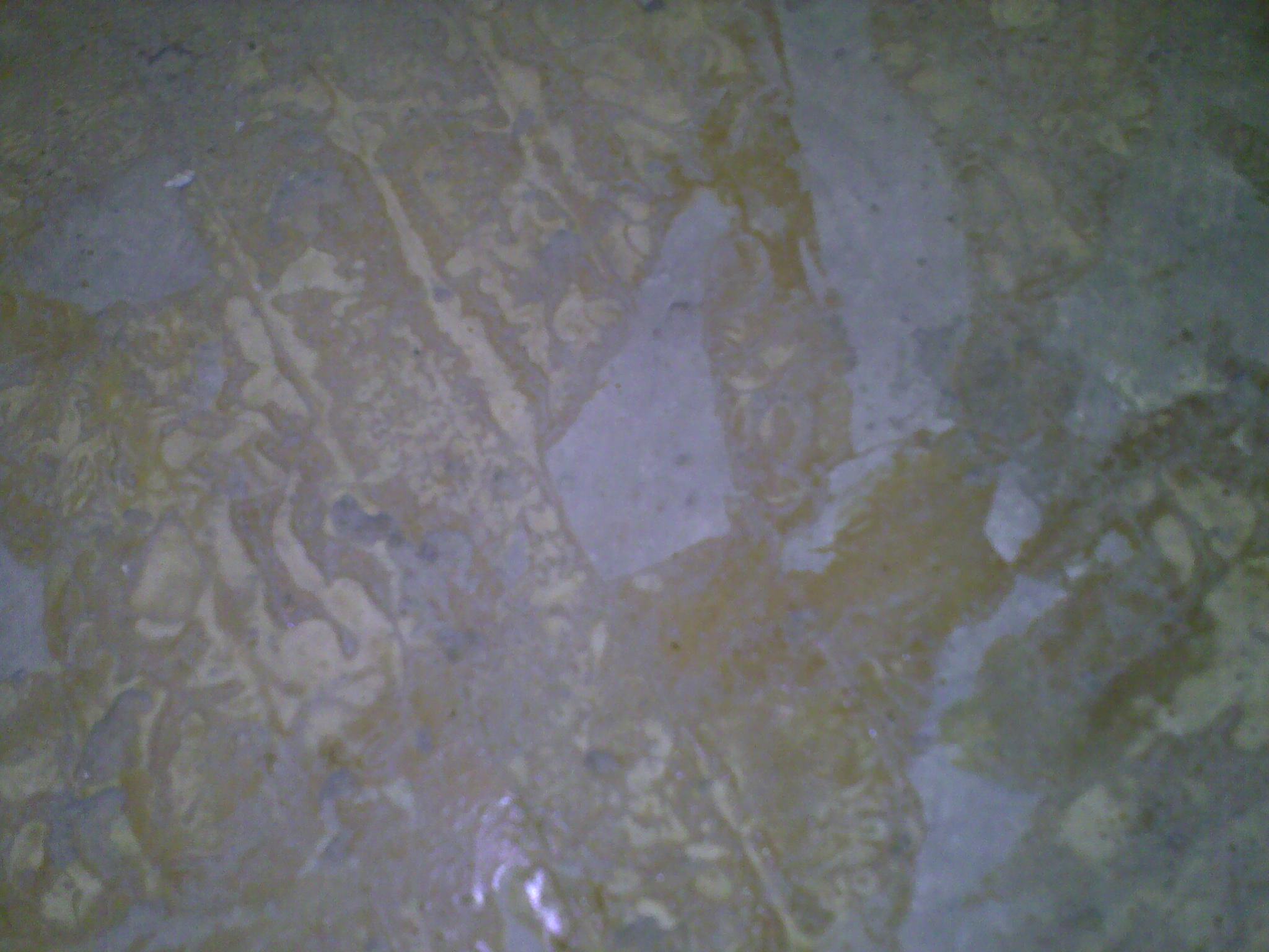

Maximova Опубліковано: 20 січня 2013 Поділитись Опубліковано: 20 січня 2013 Доброго времени суток! Может быть кто-то сможет нам помочь... Сняли старый паркет, на бетоне остался старый клей. Где-то тонким слоем, где-то потолще, местами его нет. Сбивается с большим трудом, откалывается мелкими кусочками, тонкий слой отшкрябывается с большими усилиями. Обязательно ли это отдирать, как и чем? И кто может делать такие работы, к кому можно обратиться. Пол в дальнейшем планируем ровнять самовыварнивающими смесями. Ляжет ли выравнивающая смесь на старый клей ??? Посилання на коментар Поділитися на інших сайтах More sharing options...
4515222 Опубліковано: 20 січня 2013 Поділитись Опубліковано: 20 січня 2013 Не знаю как он будет со смесями контачить, но если придется снимать, возьмите шлиф машину на прокат и абразивом Р-24 или 30. Не думаю что паркетчики захотят свою машину на цемент гробить. Посилання на коментар Поділитися на інших сайтах More sharing options...
