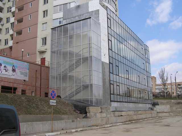

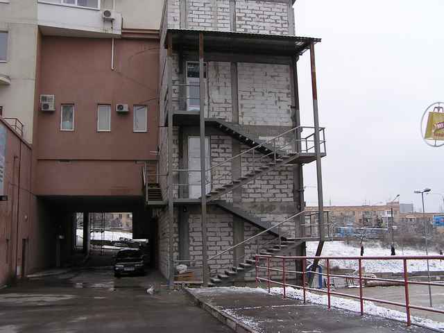

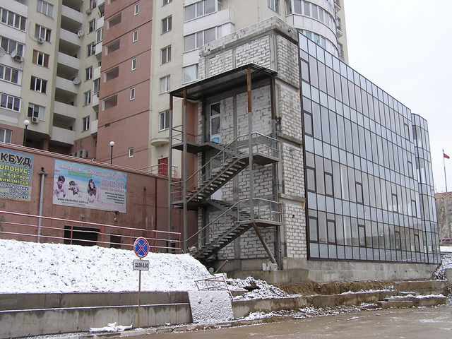

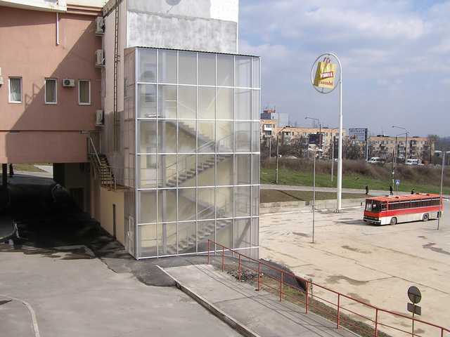

Анкор Плюс Опубліковано: 20 березня 2013 Поділитись Опубліковано: 20 березня 2013 Обьект к теплицам конечно никакого отношения не имеет, но поскольку тема "поликарбонат или стекло" то выложу фотки. Конечно, стекло смотрится лучше. Без вопросов. Но по функционалу, а самое главное по деньгам (в наше не простое время) заказчик предпочел поликарбонат. Господа оконщики, просьба сильно не бить. Посилання на коментар Поділитися на інших сайтах More sharing options...
Алік Опубліковано: 20 березня 2013 Поділитись Опубліковано: 20 березня 2013 Перспективное решение, сегодня заказчик оплатил поликарбонат, а завтра (когда ветерок его отпескоструит) оплатит замену на стекло.:D Посилання на коментар Поділитися на інших сайтах More sharing options...
Анкор Плюс Опубліковано: 20 березня 2013 Поділитись Опубліковано: 20 березня 2013 Для того что бы ветер отпескоструил поликарбонат хорошего качества (я о китае и иже с ним не говорю) тоже должно пройти немало лет.Готов продемонстрировать импортные фото в аналогичном применении. Посилання на коментар Поділитися на інших сайтах More sharing options...
Ruslan R Опубліковано: 20 березня 2013 Поділитись Опубліковано: 20 березня 2013 Господа оконщики, просьба сильно не бить. Бить не будем, но раскритикуем... :D Но по функционалу... Это по какому такому функционалу? Я так понимаю эта лестница ведет в офисы. Пока офисные работники дойдут (в жаркую погоду) до двери на втором или третьем этажах, примут легкую баньку :D Почему открывания не предусмотрены? Хотя там открывания не желательно, при хорошем ветре и открытых элементах, может выдуть нафиг этот поликарбонат, размеры смотрю заполнений не маленькие (ну это зависит от толщины поликарбоната, но так как это бюджетный вариант, явно не толще 10мм поставили). ...а самое главное по деньгам (в наше не простое время) заказчик предпочел поликарбонат. Скупой плати дважды. Это именно тот случай. P.S. Испортили только внешний вид здания (рядом же нормальный фасад стоит). Перспективное решение, сегодня заказчик оплатил поликарбонат, а завтра (когда ветерок его отпескоструит) оплатит замену на стекло.:D Нет не так. Конструкция в которую установлен там поликарбонат стекло ставить нельзя. Нужно будет все это "безобразие" (ничего личного) демонтировать и установить новый подкаркас, и уже тогда ставить туда стекло. P.S. Для стекла здесь необходимы еще несущие стальные горизонтальные балки (подконструкцию для поликарбоната они закрепили тупо к перилам :D). Добавлено через 3 минуты Готов продемонстрировать импортные фото в аналогичном применении. Хватит пиарить уже этот поликарбонат. Его назначение максимум навесы, козырьки и теплицы на огороде. И то я бы еще и задумался, а стоит ли... Посилання на коментар Поділитися на інших сайтах More sharing options...
Алік Опубліковано: 20 березня 2013 Поділитись Опубліковано: 20 березня 2013 Нет не так. Конструкция в которую установлен там поликарбонат стекло ставить нельзя. Нужно будет все это "безобразие" (ничего личного) демонтировать и установить новый подкаркас, и уже тогда ставить туда стекло. О! Растут объёмы будущих заказов - это же хорошо. Посилання на коментар Поділитися на інших сайтах More sharing options...
Анкор Плюс Опубліковано: 20 березня 2013 Поділитись Опубліковано: 20 березня 2013 Ruslan R, Я конечно понимаю, что всем оконщикам поликарбонат как кость в горле. Особенно если сделано хорошо. К конструктивной критике отношусь хорошо, посему отвечу. Почему открывания не предусмотрены Стоят вентиляционные решетки. Мы их просто не видим. Будет мало-поликарбонат не стекло, врезаются элементарно. Это именно тот случай. Тот или не тот определяет заказчик и время. У нас с временем (Анкор Плюс) проблем не было. Испортили только внешний вид здания Особо спорить не буду,почти согласен.Но только не мы решение принимали. Я бы для фэншуя (или взрыва мозга) цветными полосами пустил.Синий, красный, оранжевый,бирюза. Нет не так. Се ля ви. Его назначение максимум навесы, козырьки и теплицы на огороде. Буду считать это Вашим личным мнением, основанном только на Ваших знаниях. Посилання на коментар Поділитися на інших сайтах More sharing options...
Алік Опубліковано: 20 березня 2013 Поділитись Опубліковано: 20 березня 2013 Для того что бы ветер отпескоструил поликарбонат хорошего качества (я о китае и иже с ним не говорю) тоже должно пройти немало лет.Готов продемонстрировать импортные фото в аналогичном применении. Может быть. Но как велика была экономия, что заказчик решил использовать поликарбонат? Посилання на коментар Поділитися на інших сайтах More sharing options...
Анкор Плюс Опубліковано: 20 березня 2013 Поділитись Опубліковано: 20 березня 2013 Алік, О! Растут объёмы будущих заказов - это же хорошо. За что уважаю оконщиков так это за прынцыпыальность.Тока из стекла. На "лево"-ни ни. Это мы, беспринципные и бесхребетные. Нам фасады-хоть из фанеры. Лишь бы надежно и за деньги (это ключевая фраза на сегодняшний день). Однако замечу, история существования на Земле показала-самые древние-пресмыкающиеся. Остальные время от времени вымирают. Добавлено через 3 минуты Может быть. Но как велика была экономия, что заказчик решил использовать поликарбонат? Я Вам в личку могу сказать сколько обошелся этот вариант. А Вы посчитайте ваш на стекле. Разницу озвучим. 1 Посилання на коментар Поділитися на інших сайтах More sharing options...
Алік Опубліковано: 20 березня 2013 Поділитись Опубліковано: 20 березня 2013 Я, собственно, на стекле и не зацикливаюсь, но и с фанерой не дружу. Знаю, что клиент сейчас "безденежный до свинства"(с), поэтому понимаю подобные "решения", хотя и не приветствую. П.С. Пресмыкающиеся сегодня в Украине рулят, к сожалению. Посилання на коментар Поділитися на інших сайтах More sharing options...
Анкор Плюс Опубліковано: 20 березня 2013 Поділитись Опубліковано: 20 березня 2013 Алік, но и с фанерой не дружу про фанеру это так, к слову. поэтому понимаю подобные "решения", хотя и не приветствую. Не мы тоже не от безнадеги, а с чувством собственного достоинства. П.С. Пресмыкающиеся сегодня в Украине рулят, к сожалению. Согласен на 100%. Но это нам в другую ветку. Так что. давать размеры для общета? 1 Посилання на коментар Поділитися на інших сайтах More sharing options...
Алік Опубліковано: 20 березня 2013 Поділитись Опубліковано: 20 березня 2013 Сам поликарбонат давайте с размерами, а что там нужно добавить по конструкции у Руслана спросим примерную стоимость. Посилання на коментар Поділитися на інших сайтах More sharing options...
Ruslan R Опубліковано: 20 березня 2013 Поділитись Опубліковано: 20 березня 2013 Сам поликарбонат давайте с размерами, а что там нужно добавить по конструкции у Руслана спросим примерную стоимость. А что там считать? Вот цены (для заказчика): - стоимость алюминиевого каркаса около 100$/м.кв. (с изготовлением) - стоимость стекла толщиной 6мм, закаленного около 30$/м.кв. - стоимость монтажа 20$/м.кв. Итого имеем около 150$/м.кв. P.S. В стоимость не включено усиление стального несущего каркаса. 1 Посилання на коментар Поділитися на інших сайтах More sharing options...

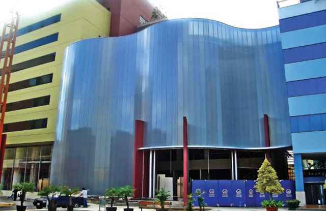

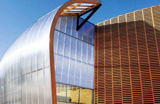

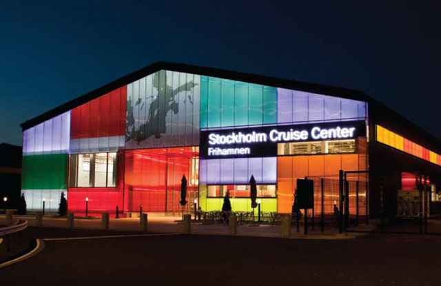

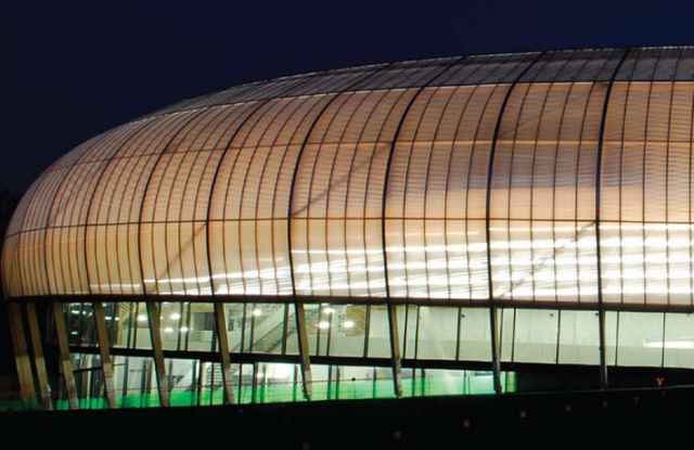

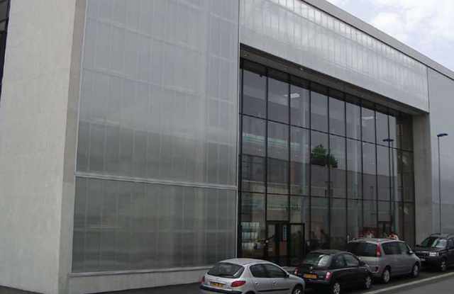

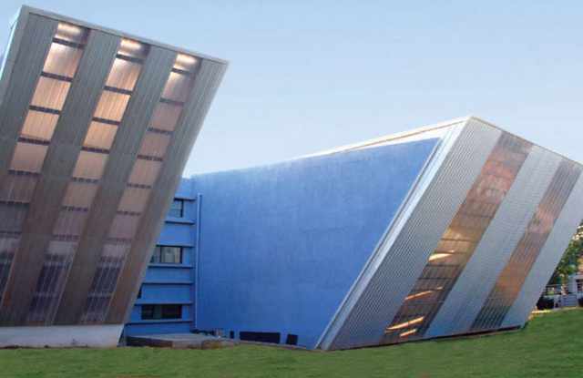

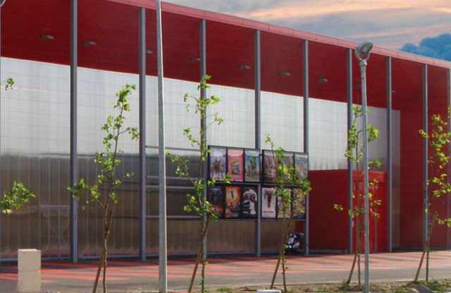

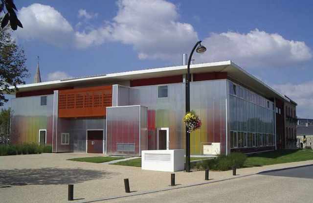

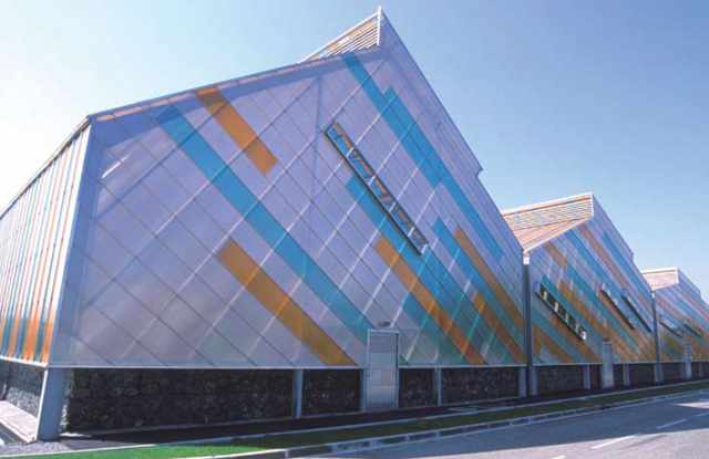

Анкор Плюс Опубліковано: 20 березня 2013 Поділитись Опубліковано: 20 березня 2013 Дабы, в очередной раз продемонстрировать универсальность поликарбоната (при профессиональном подходе) размещаю фото фасадных конструкций. Обьекты компаний Родеко (Германия), Данпалон (Израиль). 1 Посилання на коментар Поділитися на інших сайтах More sharing options...
Анкор Плюс Опубліковано: 20 березня 2013 Поділитись Опубліковано: 20 березня 2013 Ruslan R, А что там считать? Вот Общая площадь сего сооружения 126 м.кв+ входная металлопластиковая дверь. Посилання на коментар Поділитися на інших сайтах More sharing options...
Ruslan R Опубліковано: 20 березня 2013 Поділитись Опубліковано: 20 березня 2013 Дабы, в очередной раз продемонстрировать универсальность поликарбоната (при профессиональном подходе) размещаю фото фасадных конструкций. Обьекты компаний Родеко (Германия), Данпалон (Израиль). Ну и? Смотрится как сарай :D Посилання на коментар Поділитися на інших сайтах More sharing options...
c_vitaliy Опубліковано: 20 березня 2013 Поділитись Опубліковано: 20 березня 2013 Давайте подойдем к вопросу проще - если рассматривать теплицу как сооружение для выращивания овощей для продажи и Вам плевать на то, как оно выглядит - пленка, безусловно, лучший материал. А если есть еще задача - внешний вид, то хочется чего-то другого Такого? Посилання на коментар Поділитися на інших сайтах More sharing options...
Анкор Плюс Опубліковано: 20 березня 2013 Поділитись Опубліковано: 20 березня 2013 Ну и? Смотрится как сарай А вот это Вы им и скажите. Тока мне почему то кажется, что им на Ваше (очччень авторитетное в узком кругу мнение) наплевать. Добавлено через 5 минут Алік, беглый финансовый анализ дал разницу в 2- 2.5 раза. Я бы на месте заказчика наверное поступил так же. Посилання на коментар Поділитися на інших сайтах More sharing options...
