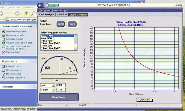

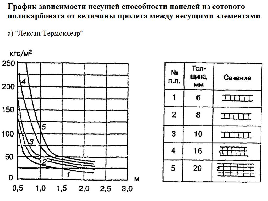

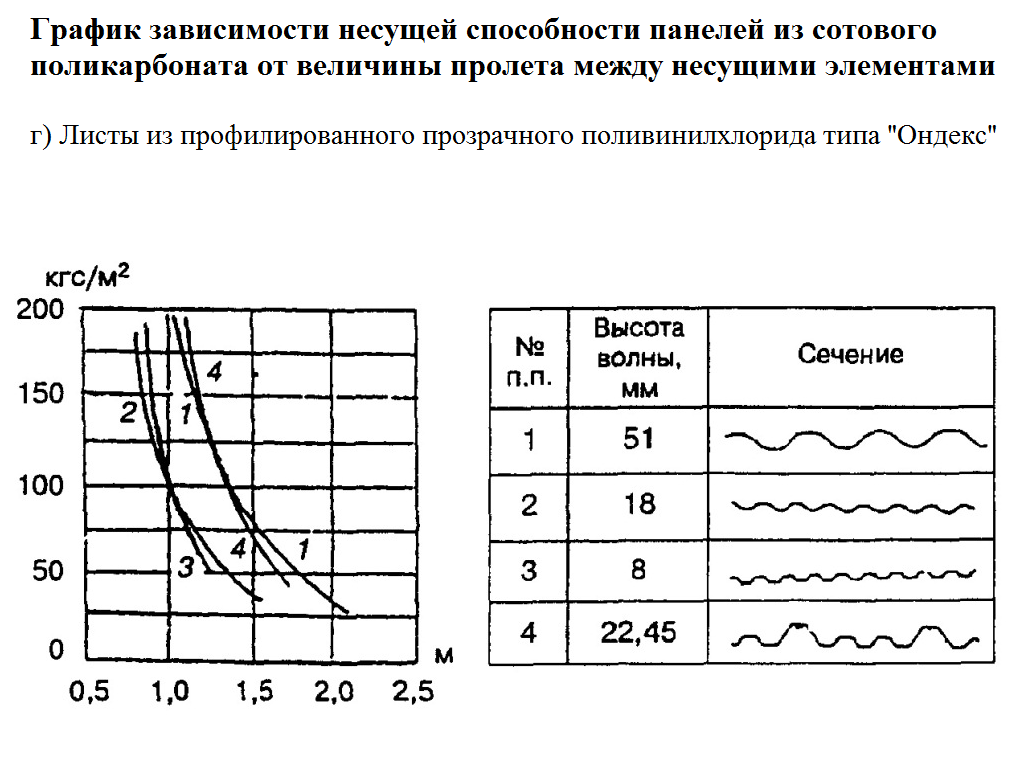

Ruslan R Опубліковано: 13 березня 2013 Поділитись Опубліковано: 13 березня 2013 Вот, может кому пригодится, графики зависимости несущей способности панелей из сотового поликарбоната от величины пролета между несущими элементами: а) "Лексан Термоклеар" б) "Полигаль" в) "Марлон СТ" г) Листы из профилированного прозрачного поливинилхлорида типа "Ондекс" P.S. Для плоской крыши (не арочной). Посилання на коментар Поділитися на інших сайтах More sharing options...
