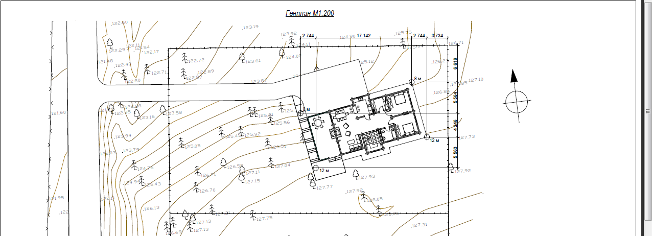

irina1969 Опубліковано: 21 січня 2013 Поділитись Опубліковано: 21 січня 2013 Ну, строиться на склоне - дороже, чем на ровном участке... Перед покупкой вызовите геологов, пусть пробьют хотя бы один шурф - узнаете глубину залегания грунтовых вод конечно дороже, но ведь и результат другой, перспектива, ландшафт..а как я поняла земли вдоволь только мой совет, сделайте НОРМАЛЬНУЮ геологию и геодезию, вам это и в дальнейшем ой;) как пригодится и уже на основании этих данных будете садить дом на участке вот ка сделала я Посилання на коментар Поділитися на інших сайтах More sharing options...
