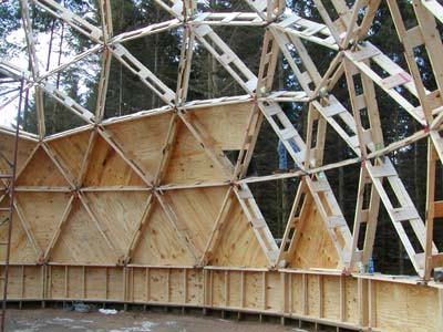

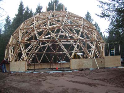

mail_malex Опубліковано: 31 січня 2013 Автор Поділитись Опубліковано: 31 січня 2013 В пузырчатой плёнке есть смысл только тогда, когда она достаётся бесплатно и в больших объёмах, а если её рассматривать как теплоизоляционный материал, то пресловутый пенопласт более консервативный и приемлемый вариант с точки зрения цены, удобства монтажа и свойств ИМХО. Согласен с Вами, если речь идет о привычных домах прямоугольной формы. Я строю купольный дом. В основе его конструкции используется геодезический купол, который состоит из треугольных элементов. Поэтому самый удобный монтаж - это задуть целлюлозу. Но, до прочтения книги Фокина, я считал, что смогу значительно уменьшить затраты на пирог стены, если предусмотреть в нем воздушные прослойки и отражающую теплоизоляцию. По этим причинам и стал рассматривать использование пузырьковой пленки, тем более, что ее довольно легко уложить в треугольную форму каркаса геодезического купола. P.S. На иллюстрациях фото, взятые из интернет. Каркас своего дома я буду собирать весной этого года. Посилання на коментар Поділитися на інших сайтах More sharing options...
MOLLI Опубліковано: 1 лютого 2013 Поділитись Опубліковано: 1 лютого 2013 Я строю купольный дом. В основе его конструкции используется геодезический купол, который состоит из треугольных элементов. Поэтому самый удобный монтаж - это задуть целлюлозу. ;) Иллюзия, иллюзия и еще раз - иллюзия. Чем будет обшиваться купол? QSB? Но, до прочтения книги Фокина, я считал, что смогу значительно уменьшить затраты на пирог стены, если предусмотреть в нем воздушные прослойки и отражающую теплоизоляцию. По этим причинам и стал рассматривать использование пузырьковой пленки, тем более, что ее довольно легко уложить в треугольную форму каркаса геодезического купола. Ага. Также туда легко уложить солому. Также туда легко уложить овечью шерсть. Также - опилки. Также - перлит. Вопрос по прежнему актуальный - чем будет обшиваться купол? P.S. На иллюстрациях фото, взятые из интернет. Каркас своего дома я буду собирать весной этого года. Можно поподробнее узнать о материалах каркаса? Посилання на коментар Поділитися на інших сайтах More sharing options...
mail_malex Опубліковано: 1 лютого 2013 Автор Поділитись Опубліковано: 1 лютого 2013 ;) Иллюзия, иллюзия и еще раз - иллюзия. Чем будет обшиваться купол? QSB? Это Вы намекаете на паропроницаемость? Если "да", то решение задачи влажностного режима ограждающей конструкции можно решить разными способами. Вариантов материала для внешней обшивки несколько: 1. QSB )по нашему - ОСБ) 2. Влагостойкая фанера 3. Обрезная доска 4. Магнезитовая плита Материал каркаса: 1. Несущие ребра - сосновая доска сечением 50х200 2. Расширитель профиля каркаса - сосновая доска сечением 40х150 P.S. Лучше обсуждение конструкции купола перенести в другую тему, т.к. эта тема об использовании пузырчатой пленки. Посилання на коментар Поділитися на інших сайтах More sharing options...
MOLLI Опубліковано: 1 лютого 2013 Поділитись Опубліковано: 1 лютого 2013 Это Вы намекаете на паропроницаемость? Если "да", то решение задачи влажностного режима ограждающей конструкции можно решить разными способами. Целлюлоза - это хорошо. Но, что касается утеплителей в каркасных констуркциях, я бы учитывал несколько факторов: 1. Паропроницаемость. 2. Горючесть, точнее, горючесть в конструкции. 3. Экологичность. 4. Пригодность для проживания мышей и прочей живности. 5. Будет ли оседать в процессе. Вариантов материала для внешней обшивки несколько: 1. QSB )по нашему - ОСБ) 2. Влагостойкая фанера 3. Обрезная доска 4. Магнезитовая плита Материал каркаса: 1. Несущие ребра - сосновая доска сечением 50х200 2. Расширитель профиля каркаса - сосновая доска сечением 40х150 P.S. Лучше обсуждение конструкции купола перенести в другую тему, т.к. эта тема об использовании пузырчатой пленки. Спасибо. Пардон . Посилання на коментар Поділитися на інших сайтах More sharing options...
