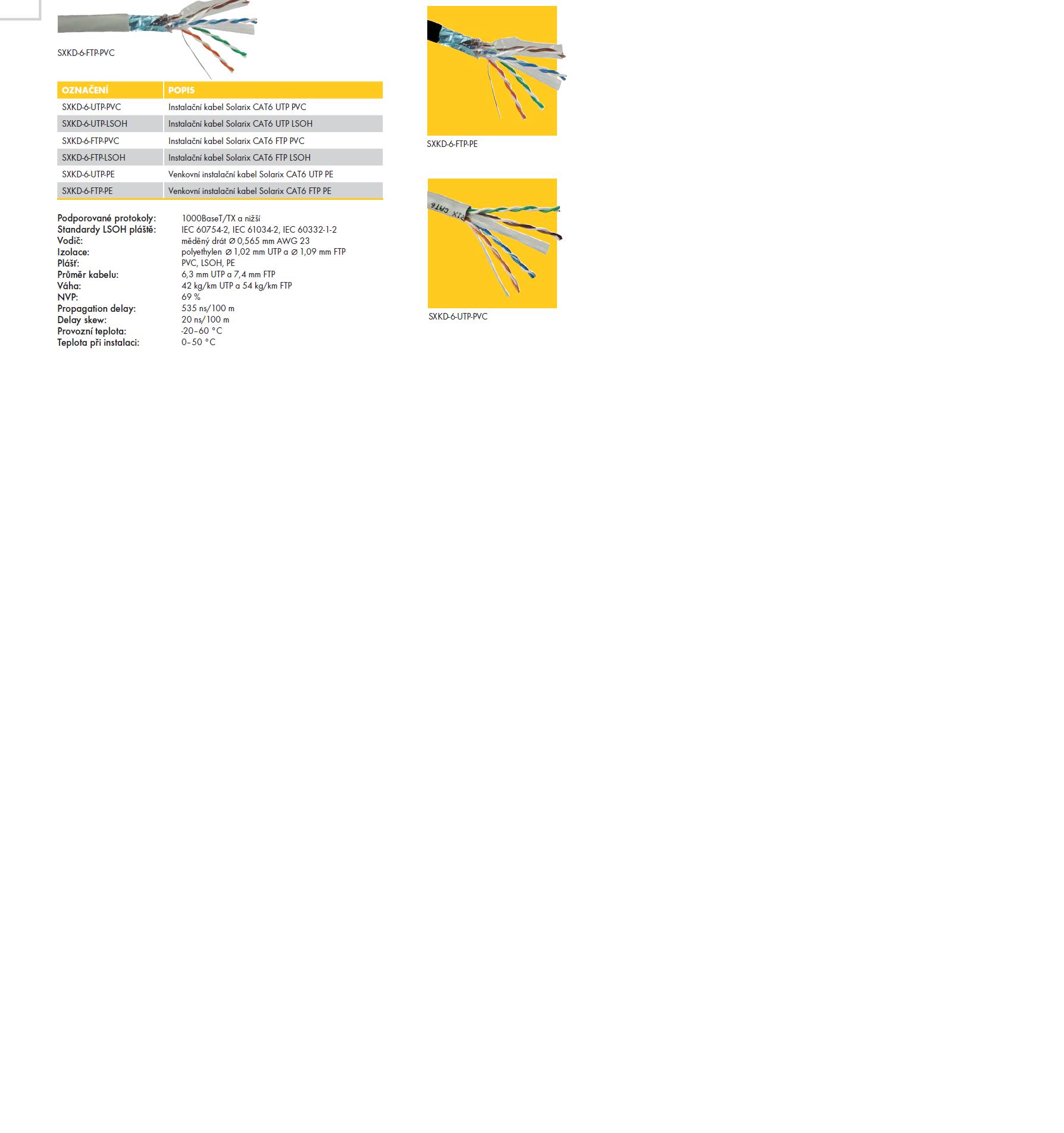

SergeyKo Опубліковано: 19 січня 2013 Поділитись Опубліковано: 19 січня 2013 Здравствуйте уважаемые знатоки! Посоветуйте: к дому идет оптоволокно, какой лучше кабель использовать для разводки, UTP или FTP? Категория 5е минимум, а если кат 6, то с какой буквой? То что медь понятно, ну и толщина лучше более 0,50, какие еще нюансы? И вопрос по коаксильному кабелю для внутренней разводки и спутникового ТВ. Центральная жила медь, лучше более 1 мм, 75 Ом, оплетка PVC, а вот на счет экранирования? У нас указывают в %, а за рубежом чаще таблички с децибеллами. Какие еще нюансы? Буду за рубежом, и хочу себе прикупить. Заранее благодарен. Посилання на коментар Поділитися на інших сайтах More sharing options...
Шарманщик Опубліковано: 19 січня 2013 Поділитись Опубліковано: 19 січня 2013 Здравствуйте уважаемые знатоки! Посоветуйте: к дому идет оптоволокно, какой лучше кабель использовать для разводки, UTP или FTP? Категория 5е минимум, а если кат 6, то с какой буквой? То что медь понятно, ну и толщина лучше более 0,50, какие еще нюансы? И вопрос по коаксильному кабелю для внутренней разводки и спутникового ТВ. Центральная жила медь, лучше более 1 мм, 75 Ом, оплетка PVC, а вот на счет экранирования? У нас указывают в %, а за рубежом чаще таблички с децибеллами. Какие еще нюансы? Буду за рубежом, и хочу себе прикупить. Заранее благодарен. Вряд ли оптоволокно заведут прям в хату, скорее всего где-то поставят шлюз, потому, в зависимости от скорости, что Вам нужна, выбираете "витуху" - cat 5e хватит с головой на все "домашние" нужды, ежели инет - это инструмент "для заработать денёг", то и cat6 Вам не помеха... Насчёт ТВ и кабеля, я использую кабелину с 90% медного экрана, есть такой у Finmarka 690 CU - вот последние две буковки очень важны, но он и по-дороже будет..... медь всё-таки.... Посилання на коментар Поділитися на інших сайтах More sharing options...

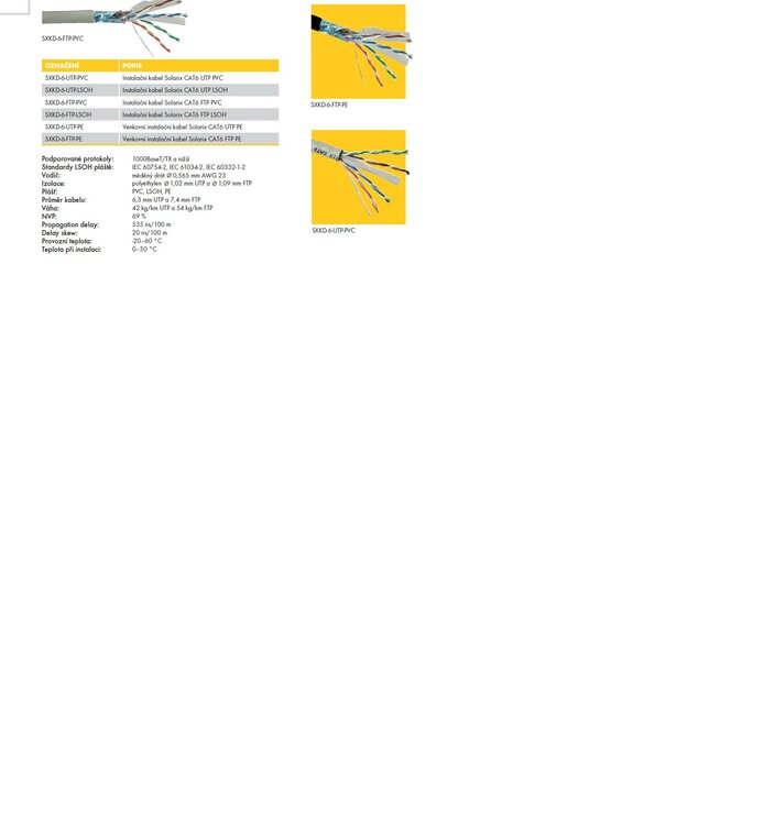

SergeyKo Опубліковано: 19 січня 2013 Поділитись Опубліковано: 19 січня 2013 Спасибо за ответ. Но действительно, оптоволокно прямо в дом, черный жесткий кабель, не помню маркировку... Выбрал кабель SOLARIX, патч тоже его буду брать. Посилання на коментар Поділитися на інших сайтах More sharing options...
SergeyKo Опубліковано: 19 січня 2013 Поділитись Опубліковано: 19 січня 2013 Да, забыл, UTP хватит? или с экраном? Добавлено через 4 минуты Да, забыл, UTP хватит? или с экраном? По коаксильному кабелю импеданс выбрать 50 или 75 Ом? В чем разница? Добавлено через 33 минуты Кабель коаксиальный FinMark F690Cu BV (305 м) 75 0м. Может ли стоить 2,72 грн, ? (ссылка устарела) Посилання на коментар Поділитися на інших сайтах More sharing options...
Шарманщик Опубліковано: 19 січня 2013 Поділитись Опубліковано: 19 січня 2013 Кабель коаксиальный FinMark F690Cu BV (305 м) 75 0м. Может ли стоить 2,72 грн, ? Обычно приобретаю на фирме на Депс, у этих ребят ни разу не покупал. Надо будет проверить... уж больно завлекательная цена....надо проверять. По сопротивлению - 50 Ом хорошо на видеокамеры, на антенны инетные, СДМА и т.д., а для ТВ и САТ ТВ только - 75 Ом. Все кабели, включая "витуху" только экранированные - сигнал правильный, помехи минимальные. 1 Посилання на коментар Поділитися на інших сайтах More sharing options...

SergeyKo Опубліковано: 20 січня 2013 Поділитись Опубліковано: 20 січня 2013 Экранированием. И всю систему нужно заземлять. Но: UTP продается около 50% от общей массы в Европе. Для чегото же его применяют. И смысл здесь не сколько потратить деньги, сколько получить желаемый результат. Допустим, у когото бабла немерено, поставят FPT cat 7a, и что, домашний пользователь получит больше чем UTP cat 5e? Cомневаюсь. Поэтому и вопрос, для домашнего пользователя достаточно UTP cat 5e? Чуток недочитал: это все выше относительно инета. Для камер наверное все таки экранированный, будет меньше помех. Правильно? Посилання на коментар Поділитися на інших сайтах More sharing options...
Vitaliano Опубліковано: 20 січня 2013 Поділитись Опубліковано: 20 січня 2013 Применение экранированных витых пар с заземлением экрана позволяет существенно уменьшить влияние электрической составляющей внешнего электромагнитного поля. У вас кабель будет проходить рядом с источником сильных электромагнитных импульсов? Если говорить о предаче аналогового видеосигнала, через приемники-передатчики, кабеля 5е категории хватит с головой, помеха влияет на изображение. Производители приемников-передатчиков рекомендуют использовать кабель телефонный ТПП, там меньше шаг "витка" и толще жила, сам кабель прочнее, меньше затухание на необходимой частоте, чем у того же UTP (на длинных расстояниях). Если говорить о предаче цифрового сигнала от IP камеры например, тут уже все помехи влияют на скрость передачи данных. Поэтому и рекомендуется применять как минимум 5е категорию и выше. Только что бы увеличить скорость. Какой кабель использовать, каждый решает сам. P.S. Использование незаземленного экранированого кабеля, хуже, чем вообще без него. Без надлежащего и правильно подключенного заземления - экранированные кабеля, выброшеные на ветер деньги! 1 Посилання на коментар Поділитися на інших сайтах More sharing options...
Petruha Опубліковано: 20 січня 2013 Поділитись Опубліковано: 20 січня 2013 Для камер наверное все таки экранированный, будет меньше помех. Правильно? Строго говоря, помехозащищенность при использовании витой пары обеспечивается принципом обработки дифференциального сигнала. Но от экрана хуже не станет 1 Посилання на коментар Поділитися на інших сайтах More sharing options...
