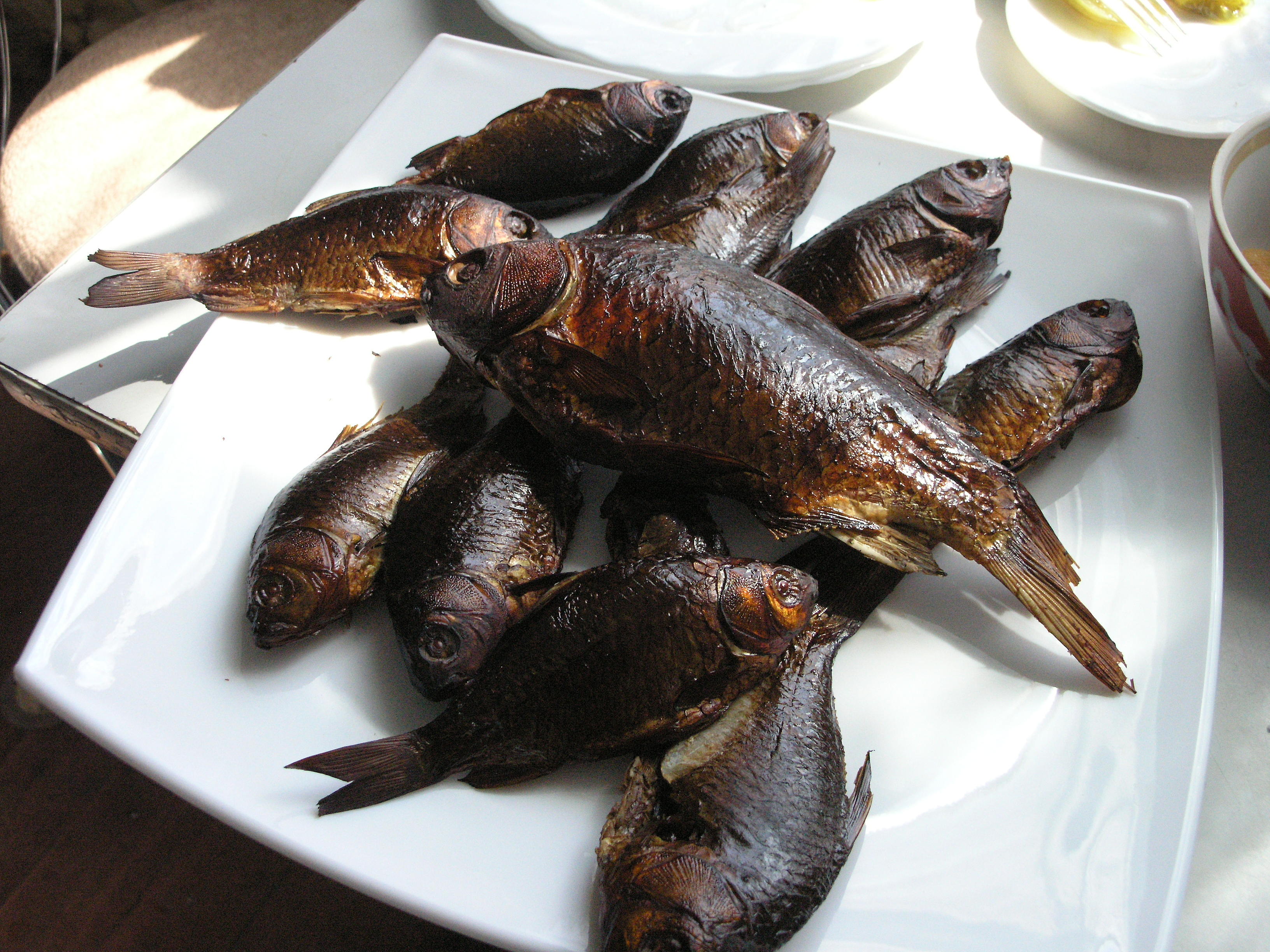

Дашин папа Опубліковано: 6 червня 2010 Поділитись Опубліковано: 6 червня 2010 Мне вчера тётка с Севера привезла 2 шт. копченого муксуна и чуть-чуть ряпушки. Я просто ошалеваю от их вкуса. Но целиком муксуна никогда не видел. Уже без голов и потрошеный. Вот муксун попался, который покрупнее. Так, подросток ещё, а остальная рыбка - сиг. Посилання на коментар Поділитися на інших сайтах More sharing options...

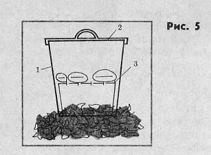

serg1 Опубліковано: 7 червня 2010 Поділитись Опубліковано: 7 червня 2010 Ведро с крышкой, опилки вишни, решетка и на костер. Да и рыба соответственно, наша днепровая. Приготовление 30 мин. Посилання на коментар Поділитися на інших сайтах More sharing options...
manutsch Опубліковано: 7 червня 2010 Поділитись Опубліковано: 7 червня 2010 Ребята - а где вы берете опилки?! Посилання на коментар Поділитися на інших сайтах More sharing options...

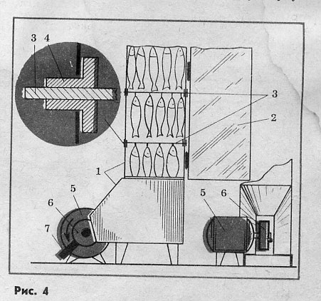

serg1 Опубліковано: 8 червня 2010 Поділитись Опубліковано: 8 червня 2010 Чурка косточковых всегда в хозяйстве, бензопилой вжик и опилки. А вот обещаная схема коптильни. Холодное копчение. Холодное копчение рыбы и мясных продуктов — хлопотное дело. В помещении, где эти продукты коптятся, около 7 дней должна поддерживаться температура не выше 25 °С и постоянное дымление. Сейчас известен технологический процесс с использованием электрического поля, кото¬рый сокращает эту работу до нескольких часов. Установка (рис. 4) представляет собой короб 1 из оцинкованного железа. Одна сторона короба — дверца 2 крепится на петлях. За ней (в вертикальной части короба) располагаются вешала 3. Они представляют собой обрезки стальной (лучше нержавеющей) проволоки диаметром 3—4 мм. Вешала устанавливаются в изоли¬рующих втулках 4. К каждому вешалу подключается высоко¬вольтный (осторожно, высокое напряжение!) провод от блока разверток старого телевизора. Кроме блока разверток, естественно, надо иметь блок питания от того же телевизора. Минусовый провод («корпус») пдключают к коробу. У нижнего раструба устанавливают мотор 5 мощностью 300—350 Вт. На оси мотора закрепляют чугунный диск б диаметром 80—100 мм и толщиной 20—30 мм. К чугунному диску мощной пружиной прижимается ольховая чурка 7. Развесив на вешалах просоленную сухую рыбу (мясные продукты), включают мотор и блок разверток. Через несколько часов (от 1,5 до 6 ч в зависимости от размеров коптящейся продукции) копчение заканчивается. Горячее копчение рыбы. Коптильня для горячего копчения рыбы (рис. 5) — оборудованное ведро-бадья /. Ведро имеет крышку 2, которая его плотно закрывает. Внутри ведра вставлена решетка 3 с ножками, фиксирующими решетку на определенном уровне. Можно сделать так, чтобы была двойная решетка (для повышения производительности). Сухую просоленную рыбу раскладывают на решетки, предварительно насыпав на дно опилки, мелкие раздробленные ветки ольхи. Ведро закрывают крышкой и ставят на прогоревший костер. Через 25—40 мин (в зависимости от величины рыбы) продукция готова. 1 Посилання на коментар Поділитися на інших сайтах More sharing options...

AndrejKiev Опубліковано: 21 червня 2010 Поділитись Опубліковано: 21 червня 2010 Чурка косточковых всегда в хозяйстве, бензопилой вжик и опилки. А вот обещаная схема коптильни. Ага, бензопилой. Тогда уж полностью отключайте смазку шины и цепи, но и стружки металической добавится 4 Посилання на коментар Поділитися на інших сайтах More sharing options...
