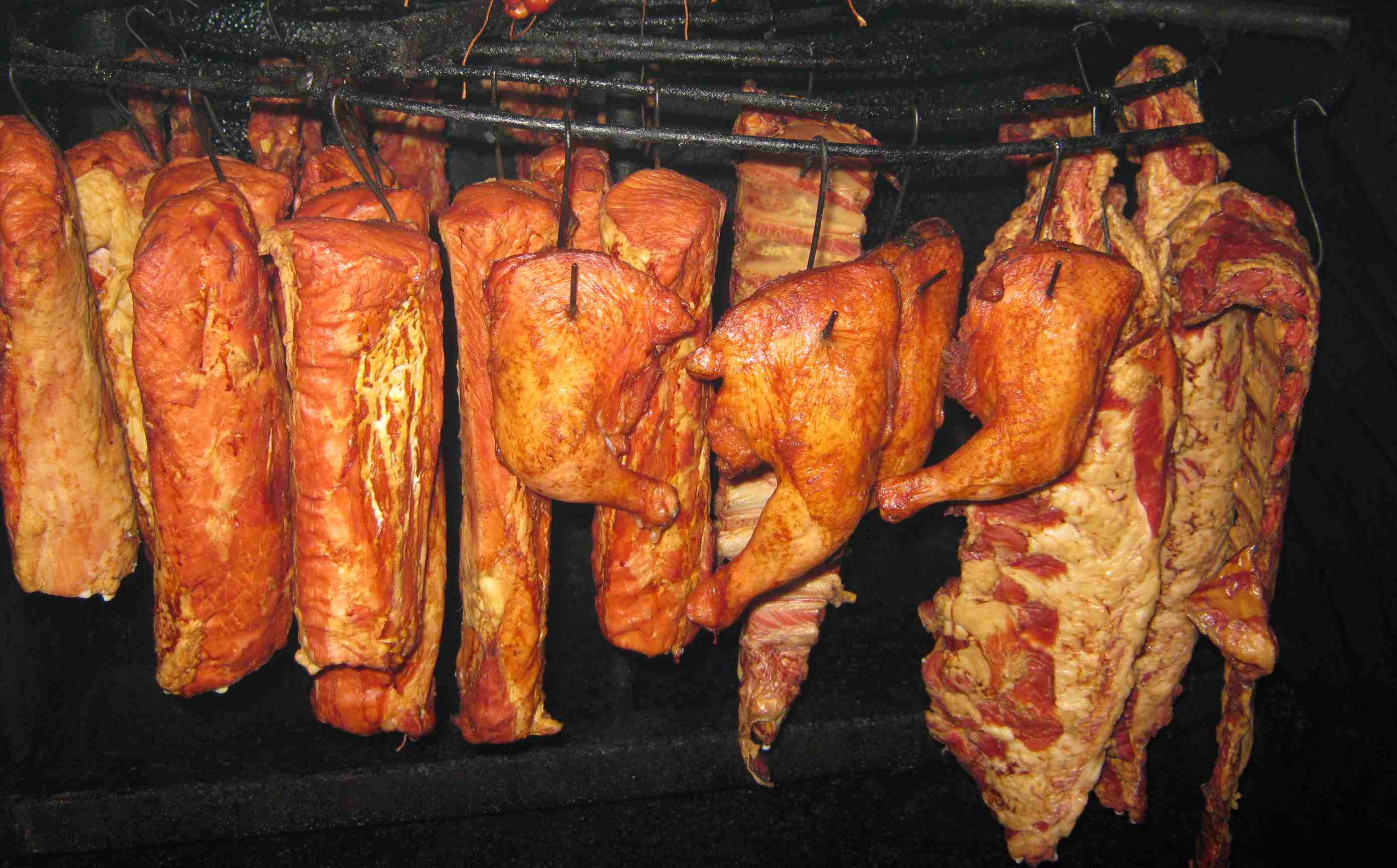

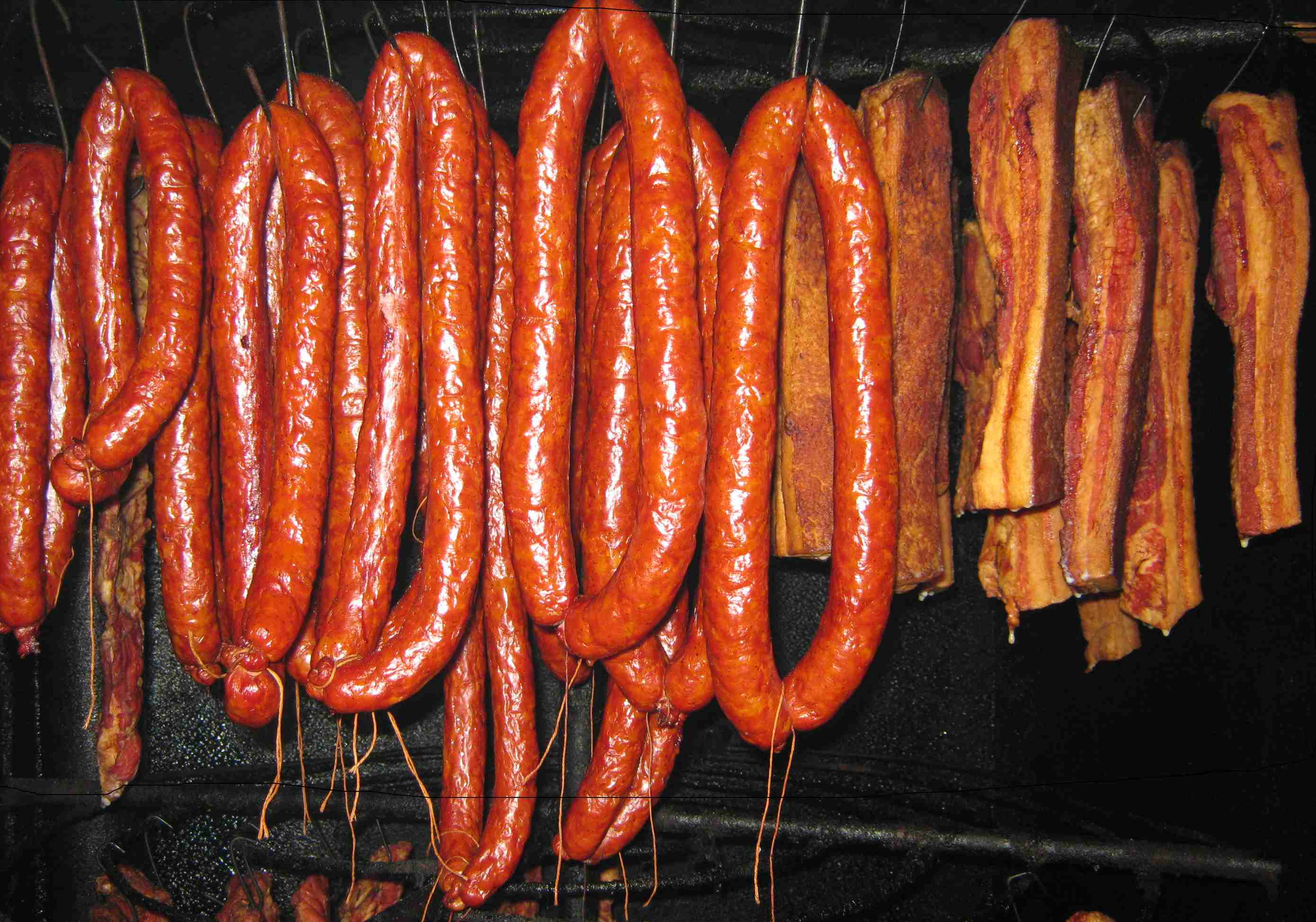

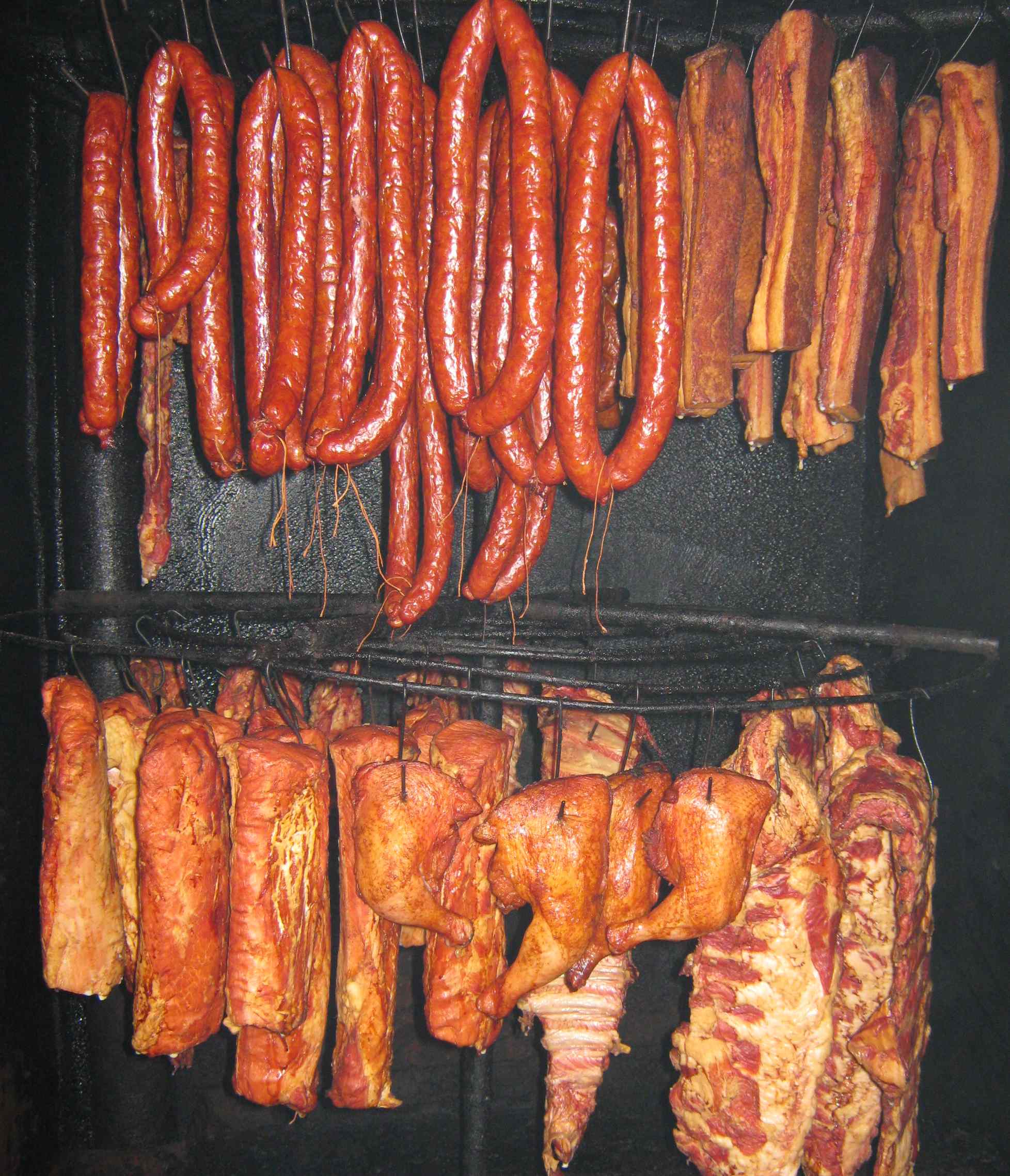

Давненько пользуюсь дома своей коптильней. Даже деньги этим когда-то хорошие зарабатывал.
Вот что делал на Пасху себе, родителям, кумовьям.
Жалко, что камера не передает аромат.
Мясо, ребра, сало - только домашнее. Только парное, прямо из -под ножа. Кум занимается продажей свежего мяса. Так что с этим проблем никаких. Затарился на 1500грн и погнали.
Колбаса дамашняя - только мясо на 100%. Свинина 70%+30% телятина, все жилованное, без жил и хрящей. Кишка натуральная. 3 вида перца, натуральный украинский домашний чеснок.
Из химии только нитрит натрия для придания цвета.
Очень люблю этим заниматься. Это как хобби и дети довольны. Покупную колбасу не едят почти совсем.

Нитрит покупал "Стирол" давненько на базаре в Харькове. Но не думаю, что это редкость. Найти не проблема. Дозировка мизерная. Столовой ложки Вам хратит на пол тонны продукции.
Мясо не мариную. Только "сухой посол". Там все просто до слез.
Соль (пачка 1,5 кг, не Экстра)+ щепоточка нитрита (о.5 чайной ложечки) , тшательно перемешать.
Потом натереть солью мясо и положить в посуду ( я использую ПЭ ящики) на 3-4 дня. Раз в сутки перемешивать. Так же ребра.
Отмачивать потом около 8-12 часов периодически мяняя ХОЛОДНУЮ воду.
Завесить в камеру, готовить около 5-7 часов при темп. около 80-90град. Всередине куска должно быть 63 -65 град. Балык готов. Приятного аппетита.
Опилки использую только дуб. Фруктовые дают "кислинку". Я не люблю.

Фото "не гламурное". Она прилично закоптилась и внутри черная. Но на качество продукта не влияет. На фотках видно на заднем плане.
По размерам. Промышленные камеры видели? То же самое только не из нержавейки.
5 листов металла 2,5х1,25 м толщиной 3мм. Из них сварен ящик, спереди дверь. Все утеплено 150мм негорючей ваты.
В качестве нагревателя - газовая горелка (магистральный газ) большой мощности именуемая в народе "жулик".
Если электрика - то надо около 30 кВт.
Дымогенератор простой как дверь. Колосники, а сверху опилки. Подогрел горелкой, а дальше только успевай подбрасывать.
Важно!!! Опилки хорошо увлажнены.
Будут вопросы - с удовольствием отвечу.

Да, горячего. Я холодное на люблю. Это просто сырое мясо пропитанное дымом. При желании им можно убить, а салом (шкурой) -зарезать.

Как правило, надо курицу "доваривать" просто в горячей (не кипящей)воде 80 -90град.
Грудка - мясо специфическое. Оно само по себе "не сочное".
