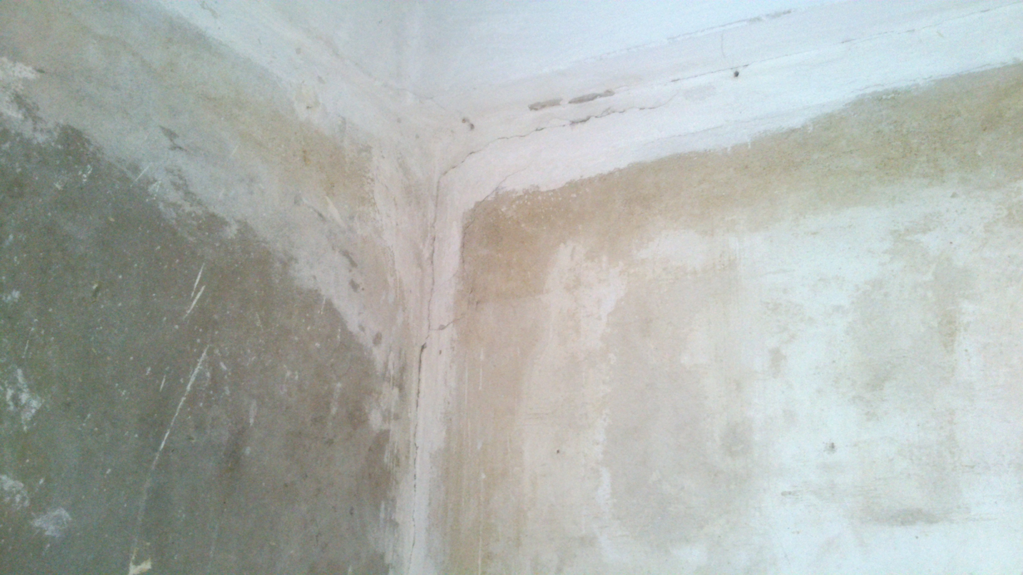

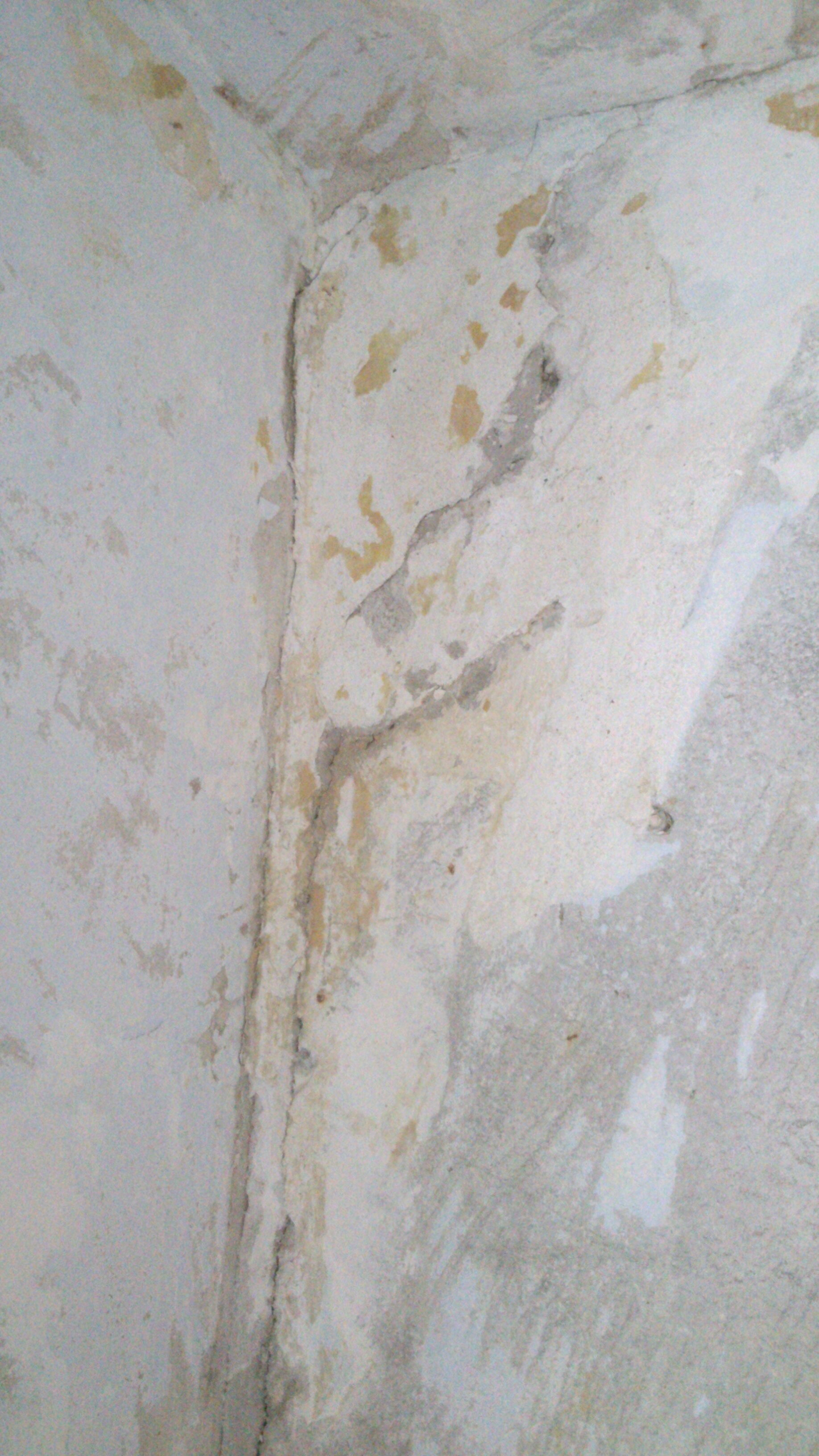

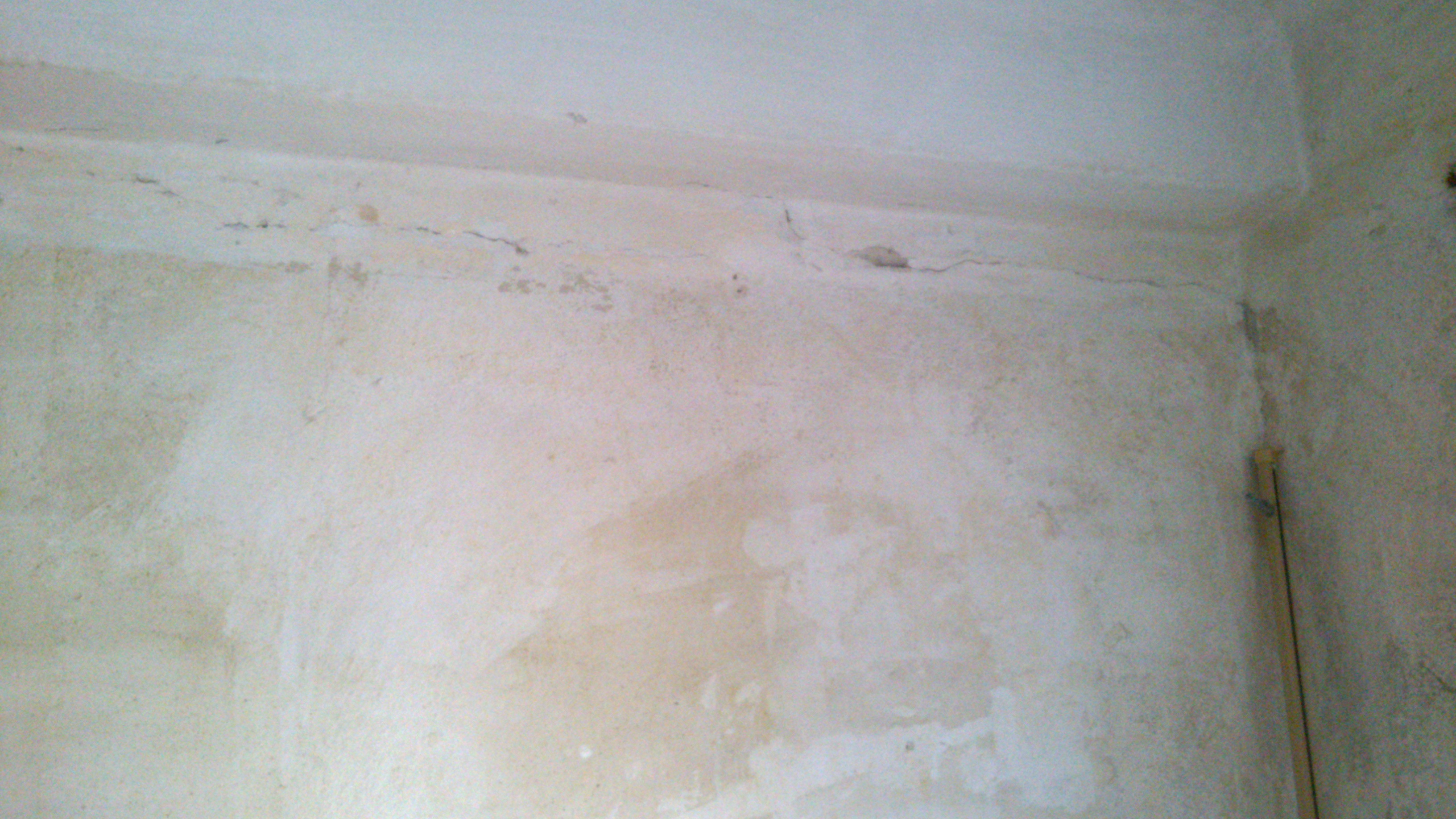

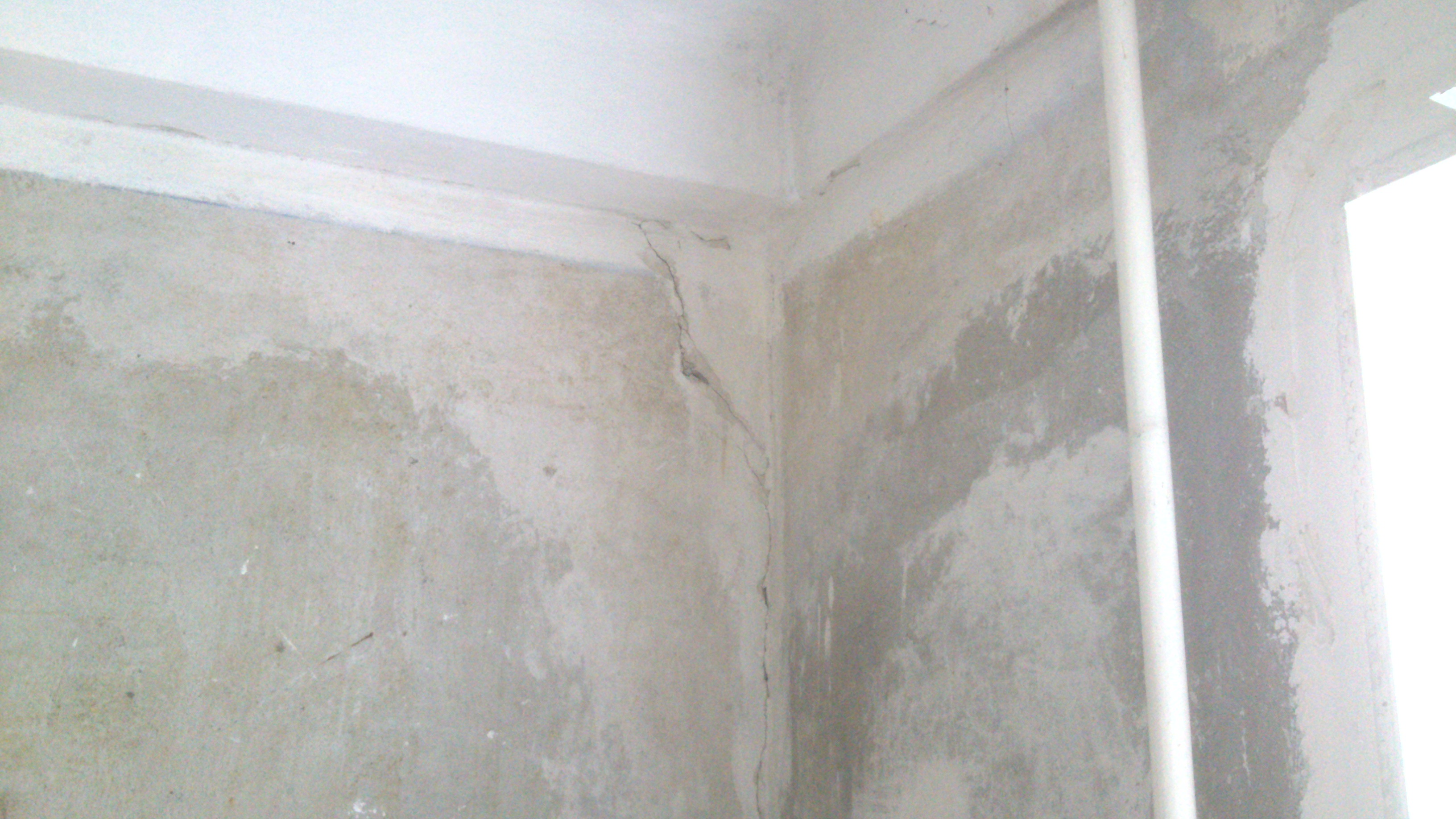

Доброго времени суток, собрался ремонт делать в 9эт панельном доме 70х годов, есть трещины на стыках стеновых плит и между стеной и перекрытием, такая фигня в каждой комнате, был у меня мастер и осмотрел стены, сказал что у меня 2 варианта на выбор что делать с стенами, если под обои - штукатурить/шпаклевать ну и собственно можно флизелиновые обои под покраску взять, если под покраску стены, то только клеить на них гипсокартон, поскольку если без ГКЛ, то он не даст никакую гарантию что после выгонки стен под покраску эти трещины не проявятся, вот думаю как быть и что выбрать

1) Если трещины ТОЛЬКО между стеной и перекрытием то на это место наклеиваем пластиковый багет и забываем.
2) по моему скромному опыту гипсокартон на ляпухи от трещин не спасает. Только на металокаркас. Он деформации ловит, в отличии от ляпух.
дом 70-х годов по сути уже выстоявшийся, больших подвижек быть не должно. трещины не особо критичные, я бы расшил (что вываливается) и армировал бы фасадной сеткой в два слоя на эластичный плиточный клей. дальше штукатурка и если планируется покраска, то армирование стеклохолстом всей плоскости. гипсокартона на ляпухах не признаю.
Поддерживаю на все 100%. Не увидил никаких странных и страшных трещин которые проявятся на штукатурке. Сетка, армирмировка штукатурки стеклохолстом и под покраску.
В принципе повторяю Вас!
За исключением гипса. На ляпухах тоже не признаю, но когда клея 90-95% под всей плоскостью, то иногда это проще и дешевле.
