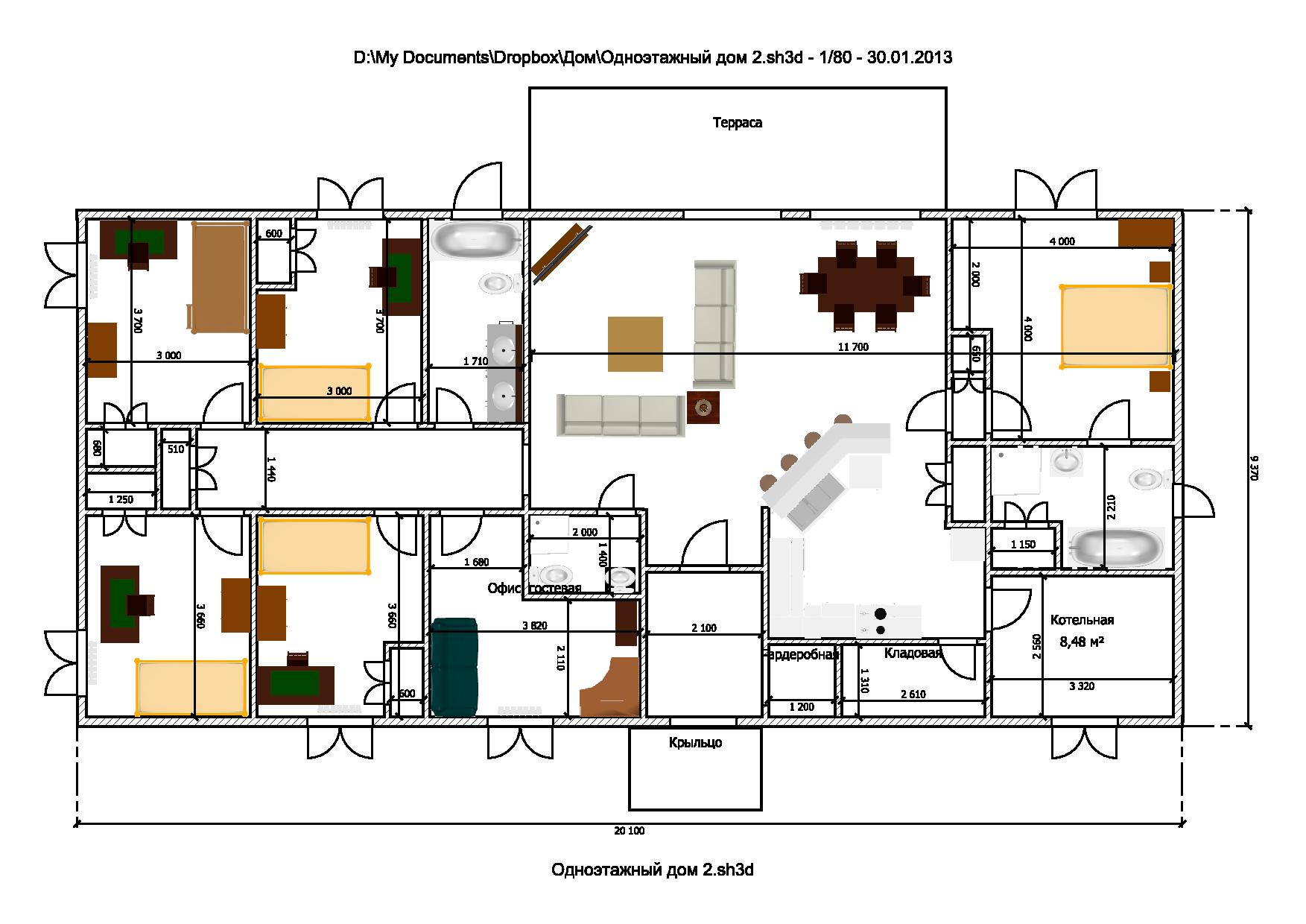

Возможно, профессионал поможет нам сделать такой проект нашего дома (домов), что это восполнит все наши нужды и в то же время дом(а) не будет более 150 м. :rolleyes:
рассказ о "можно ли сделать 20 шапок из одного кусочка ткани" помните? :-)
6 спален, зал, кладовые, санузлы, котельник - нельзя впихнуть невпихуемое, увы
Это я хорошо понимаю. Думаю, что можно было бы обойтись без офиса-гостевой, кого-то из девчонок поселить вместе в одной комнате. Нашу спальню и с/у сократить. Да и свекрови можно было бы обойтись одной комнатой и просторной кухней - но пока на эти мои предложения семья не соглашается :(

1- у вас слишком много окон - много уйдет на откосы и шторы
2- у вас длинный(около 8м) темный коридор, где всегда будет темно
Ольга, спасибо. Проект переделали, окна лишние убрали.

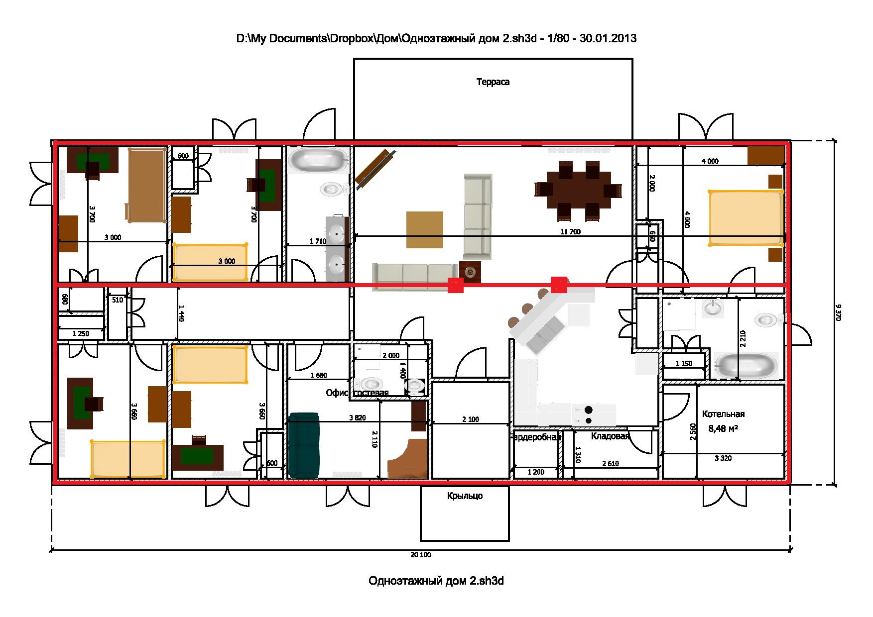

В Вашем проекте нужно добавлять две колонны и между ними заливать балки. Стену между ванной и спальней сдвигать под красную линию (что бы получился правильной прямоугольник). Красной линией обозначены несущие стены. Это нужно сделать для того, что бы положить перекрытия.
