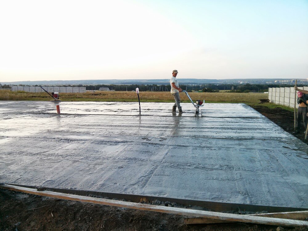

Teila Опубліковано: 5 серпня 2013 Автор Поділитись Опубліковано: 5 серпня 2013 (змінено) Вот фото отчет о проделанной работе Змінено 5 серпня 2013 користувачем Teila 9 Посилання на коментар Поділитися на інших сайтах More sharing options...
lomachka Опубліковано: 6 серпня 2013 Поділитись Опубліковано: 6 серпня 2013 Вот фото отчет о проделанной работе Супер-фото! Первый этап пройден! Поздравляю!:rolleyes: так какой все таки выбрали фундамент? 1 Посилання на коментар Поділитися на інших сайтах More sharing options...
Татьяна5 Опубліковано: 6 серпня 2013 Поділитись Опубліковано: 6 серпня 2013 Эх, ну чего ж при таком кол-ве санузлов не заложили нужное кол-во труб канализации и подвода воды в каждый санузел? по стенкам в каркаснике их не протянешь нормально Посилання на коментар Поділитися на інших сайтах More sharing options...
Teila Опубліковано: 6 серпня 2013 Автор Поділитись Опубліковано: 6 серпня 2013 Эх, ну чего ж при таком кол-ве санузлов не заложили нужное кол-во труб канализации и подвода воды в каждый санузел? по стенкам в каркаснике их не протянешь нормально Муж полностью доверяет прорабу, а я устала с ним ругаться Добавлено через 1 минуту Супер-фото! Первый этап пройден! Поздравляю!:rolleyes: так какой все таки выбрали фундамент? Непонятный для меня 1 Посилання на коментар Поділитися на інших сайтах More sharing options...
Татьяна5 Опубліковано: 6 серпня 2013 Поділитись Опубліковано: 6 серпня 2013 Муж полностью доверяет прорабу, а я устала с ним ругаться доверие - это оч хорошо, но как прораб объясняет как он будет подводить канализацию в многочисленные точки? Посилання на коментар Поділитися на інших сайтах More sharing options...
Teila Опубліковано: 6 серпня 2013 Автор Поділитись Опубліковано: 6 серпня 2013 доверие - это оч хорошо, но как прораб объясняет как он будет подводить канализацию в многочисленные точки? Точки на самом деле из-за расположения не такие многочисленные. Там два с/у рядом, кухня тоже в той же зоне. Муж побоялся трубы в фундамент закапывать - говорит: "как я потом к ним доберусь, если что?" Так что это по его инициативе. Ну и плюс они хотели избежать всех углов и поворотов. Посилання на коментар Поділитися на інших сайтах More sharing options...
Татьяна5 Опубліковано: 6 серпня 2013 Поділитись Опубліковано: 6 серпня 2013 "как я потом к ним доберусь, если что?" Так что это по его инициативе. Ну и плюс они хотели избежать всех углов и поворотов. а как он в каркасной стене будет 100 трубу вести? полы на 30 см наливать? а разуклонки? углы и повороты избегаются правильной схемой разводки и отсутствием углов 90 градусов (есть 45,67,87 градусов) ой кусочек радости Вы себе приготовили Посилання на коментар Поділитися на інших сайтах More sharing options...
Катерина Ш Опубліковано: 6 серпня 2013 Поділитись Опубліковано: 6 серпня 2013 Точки на самом деле из-за расположения не такие многочисленные. Там два с/у рядом, кухня тоже в той же зоне. Муж побоялся трубы в фундамент закапывать - говорит: "как я потом к ним доберусь, если что?" Так что это по его инициативе. Ну и плюс они хотели избежать всех углов и поворотов. Ой, прислушайтесь к Тане)))) Дело говорит.... столкнетесь с большими проблемами.... 1 Посилання на коментар Поділитися на інших сайтах More sharing options...
MACTEP JIOMACTEP Опубліковано: 6 серпня 2013 Поділитись Опубліковано: 6 серпня 2013 Ой, прислушайтесь к Тане)))) Дело говорит.... столкнетесь с большими проблемами.... Интересно, как прислушаться? Снести плиту, заложить канализацию и заново залить? 4 Посилання на коментар Поділитися на інших сайтах More sharing options...
Татьяна5 Опубліковано: 6 серпня 2013 Поділитись Опубліковано: 6 серпня 2013 Интересно, как прислушаться? Снести плиту, заложить канализацию и заново залить? хотя бы сейчас четко понять ответы на вопрос, как именно оно будет потом Посилання на коментар Поділитися на інших сайтах More sharing options...
Катерина Ш Опубліковано: 6 серпня 2013 Поділитись Опубліковано: 6 серпня 2013 Интересно, как прислушаться? Снести плиту, заложить канализацию и заново залить? Снести плиту никто не говорит, но вот мужу дать почитать, что пишут умные люди не помешает... На будущее пригодиться, стройка ой какая длинная..... 1 Посилання на коментар Поділитися на інших сайтах More sharing options...
